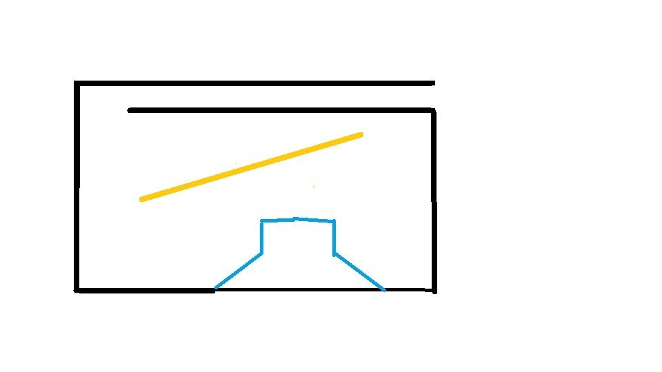

Drugie pytanie mam odnośnie subwoofera. Głośnik 30cm, wg symulacji wszystko fajnie, paczka prostopadłościan 60-65L z 18mm MDF ze wzmocnieniami i strojeniem 27-28Hz.
Zastanawiam się czy zrobienie w środku dodatkowej skośnej przegrody za głośnikiem, ale tak, by nie dzieliła szczelnie obudowy ma jakiś sens? Czy nie wprowadzi ona więcej złego niż dobrego? Nie wiem czy dobrze to wytłumaczyłem, coś takiego: Pomarańczowe to ta przegroda.
Obawiam się, że zrobi ona jakieś "zawirowania" w "prawej" części obudowy i impuls będzie "ześlizgiwał" się po płycie ku wylotowi BR
Ewentualnie przegroda w drugą stronę.

W obudowach bass-reflex subwooferow nie stosuje się tłumienia. Marnuje ono tylko energię układu rezonansowego nie dając korzyści takich, jak w kolumnach pelnopasmowych. W subach wymiary obudów sa wielokrotnie mniejsze od długości fali, więc i tłumienie nic nie daje. To odnosi się oczywiście do prawidłowo dobranych skrzynek do głośników przeznaczonych wyłącznie do obudowy bass-reflex Qts<0,4. W innych przypadkach można kombinować, ale będzie to obarczone dużym kompromisem.
W Twoim przypadku zamiast skośnej płyty zastosowałbym listwy łączące przeciwlegle ściany lub kratownicę a'la Matrix od B&W.
Piramidki też niczego nie poprawią, co najwyżej zabiorą niepotrzebnie objętość wewnętrzną.

Na ile taka kratownica zapobiegnie oddziaływaniu fali odbitej i fal stojących? Konstrukcję wzmocni dość znacznie, to pewne :D

Jakie fale odbite i stojące w subwooferze? Robisz obudowę o boku trzech metrów???

Jeśli długość fali jest wieksza od największego wymiaru wnętrza skrzynki żadne fale stojące czy odbite nie występują, są wenatrz wyłącznie zmiany ciśnienia.
(Chodzi o najwyższą częstotliwość przenoszona przez subwoofer).
Wszystko zrobione. Z tymi bzykami do atmosa szalu nie ma, ale i tak grają zupełnie wystarczająco. Subwoofer natomiast wyszedł perfekt i tego oczekiwałem. Atmosy wygłuszyłem wełną z apteki i wkładem z jaśka (poduszki), subwoofer bez wygłuszenia, wzmocniony na przedniej i tylnej ściance, oraz rozpórka po środku bocznych z mdf o wymiarze 28x28mm. Gra jak trzeba ;)
