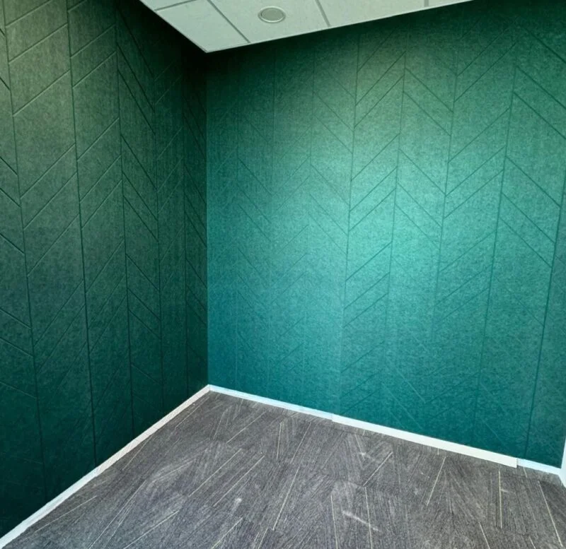

Pomysł mi przyszedł do głowy jak pracowałem w biurze w którym mieliśmy wyciszony pokój.
Chyba to była pianka. W dotyku miała podobną fakturę, ale było to gęste, zbite, i robiło swoją robotę.
Nikt nas nie słyszał, ani my nie słyszeliśmy nikogo.
Dla porównania, w innych pokojach było słychać jak się ktoś potknął albo coś upadło, mimo położonych wykładzin.
Budynek typowo post-modernistyczny i minimalistyczny; mieliśmy gołe, betonowe kolumny w korytarzach i przestrzeni między pokojami bo "taka moda".
Było to coś podobnego do tego, ale jak nie dotknę to nie potwierdzę.
Na pierwszy rzut oka, tekstura by się zgadzała.
Kusi by walnąć to na podwieszany sufit, jeśli nie jest to zbyt ciężkie, jako element ozdobny i chuchanie na zimne.

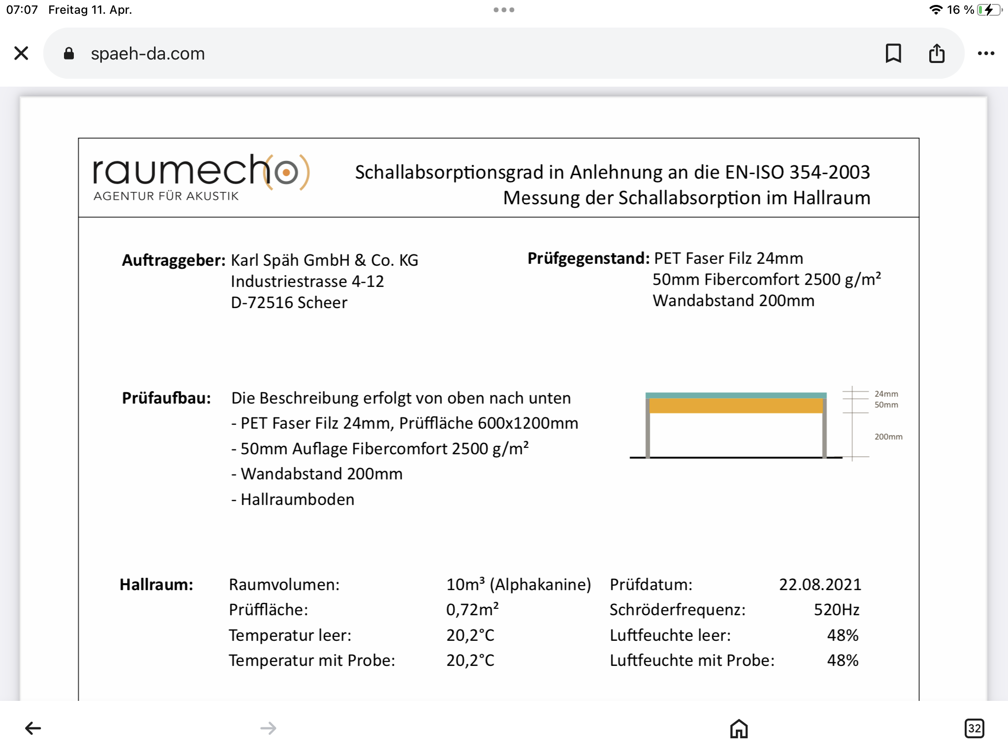

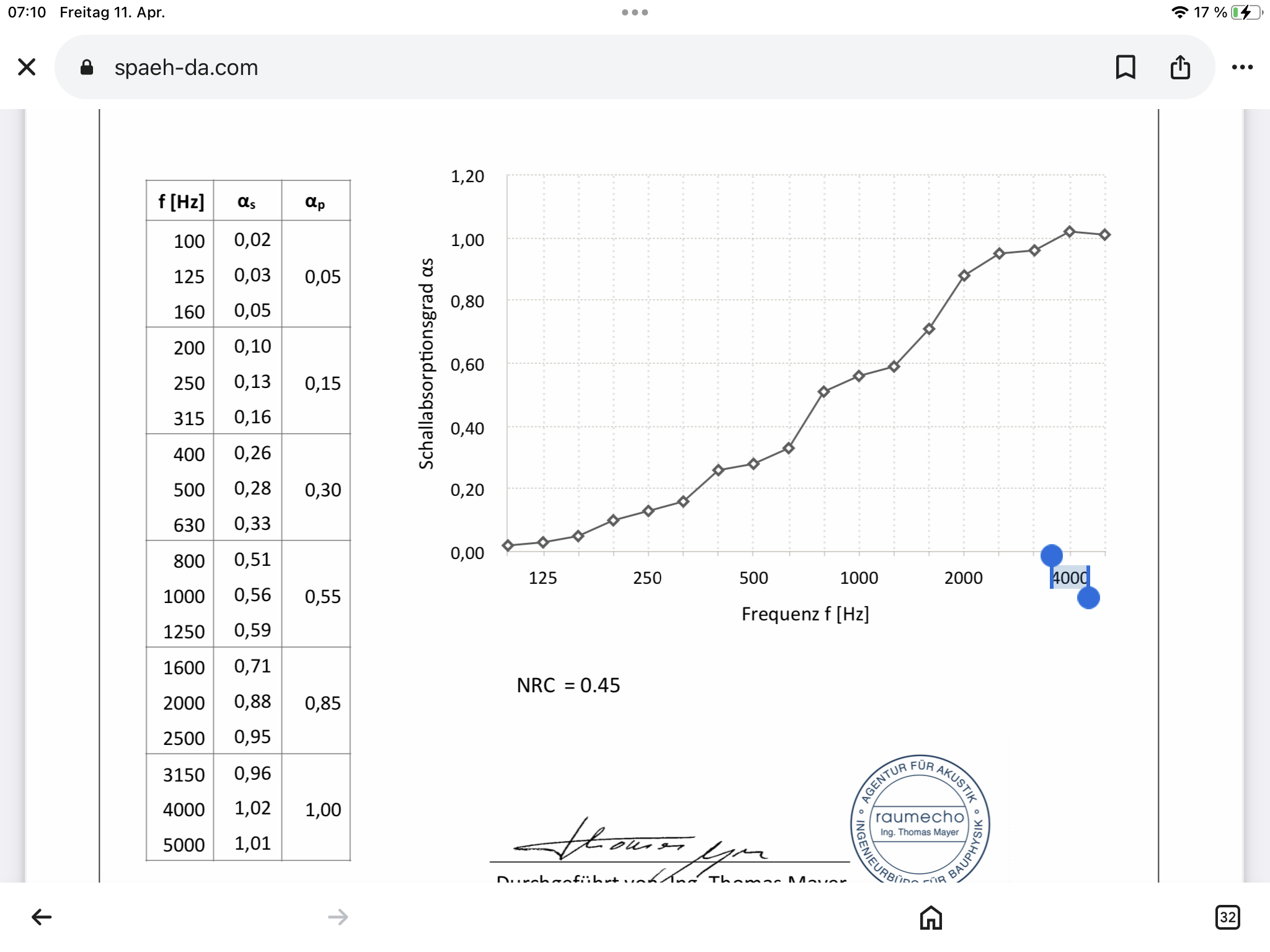

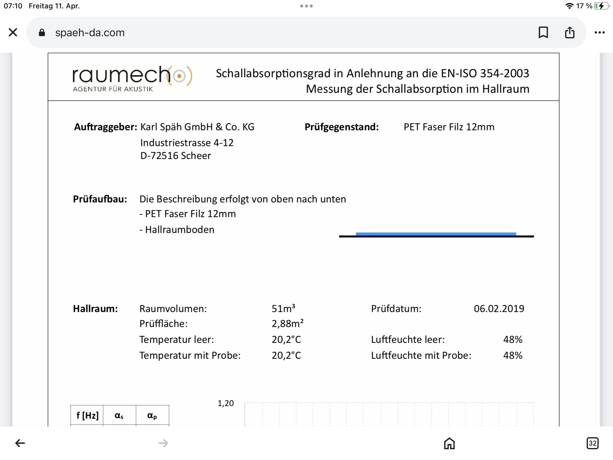

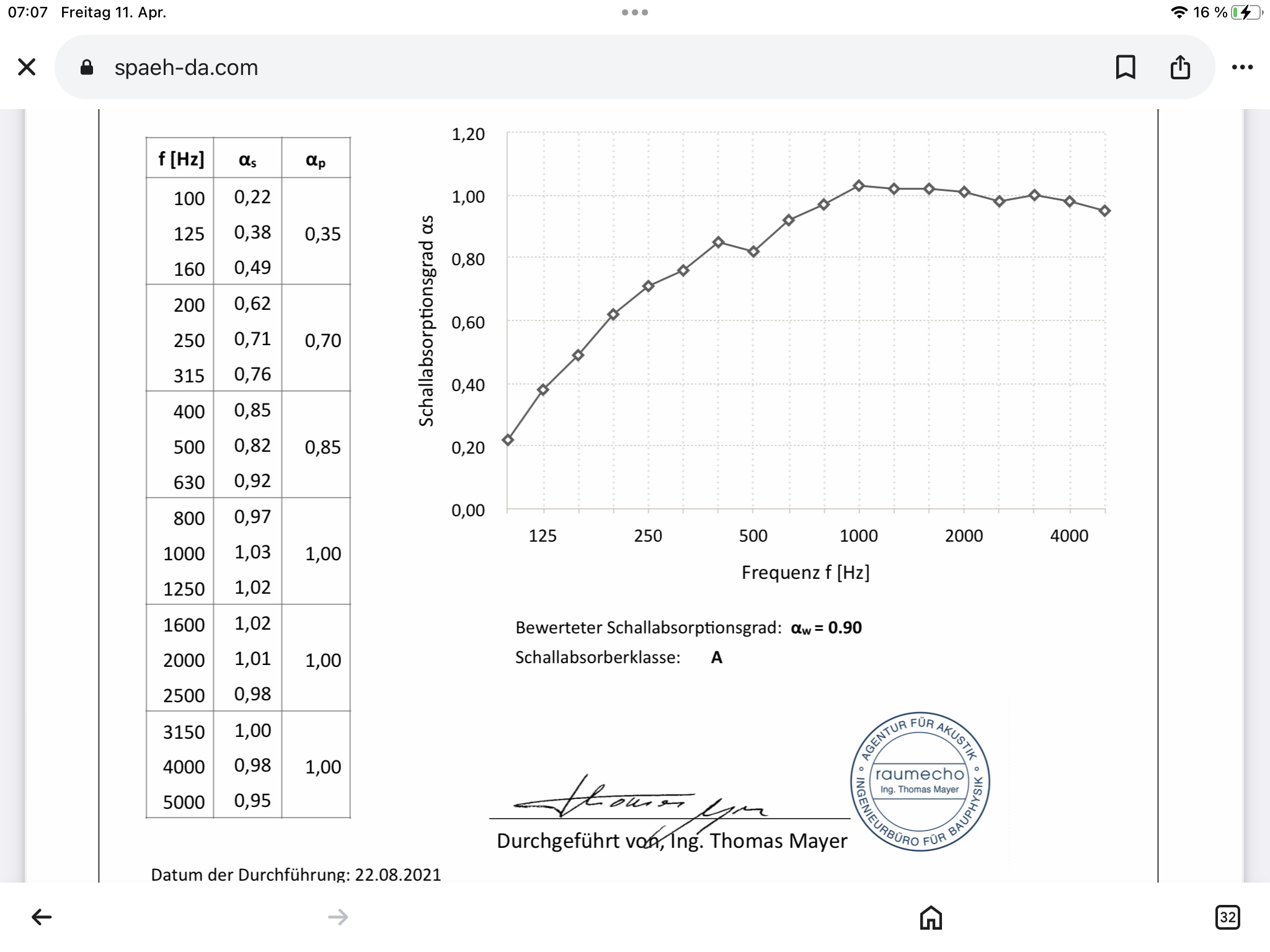

Ano wlasnie. Te PETy i podobne to poprawa akustyki wewnatrz pomieszczenia, a nie izolacja halasu.
Ja wspolpracuje miedzy innymi z firma Späh
i przykladowo znajdziesz tam dokladne dane odnosnie absorbcji kazdego produktu. Czyli zanim zaczniesz mocowac cos na sciany/sufity, mozesz dokladnie wyliczyc w jakim stopniu i w jakim zakresie wplynie to na czasy poglosu
Tak to wyglada
Dzisiaj akustyka to totalna moda i kazdy probuje sprzedac filce, panele i inne bajery objecujac cudaczne wlasciwosci absorbcyjne. Ale ja bym nie kupil zadnego produktu akustycznego (pianki/absorbery, firany, dywany,…), ktorego dzialanie nie jest udokumentowane w podobny sposob, jak powyzej (certyfikaty)
