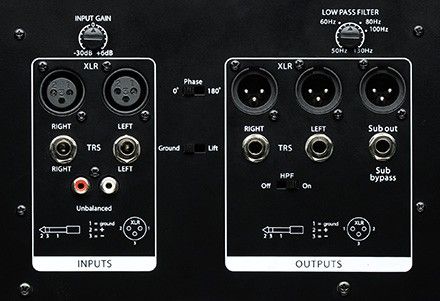

Chcialbym dokupic subwoofer. Mam na oku lbl lsr310 oraz presonus t10. Muzyka jakiej slucham to szeroko pojęty rock, metal. Za presonusem przemawia plynna regulacja fazy oraz glosnik z przodu. Prosze o porade w tym temacie

Ale presonus ma regulacje od 50 do 150. A jbl tylko 3 pozycyjna. Moze zle sie wyrazilem. Regulacja odciecia to to samo co regulacja fazy?

Mylisz regulację LPF z odwracaniem fazy. W obu subach jest tylko odwrócenie fazy o 180'.
Moim zdaniem nie ma sensu kupować ani suba presonusa ani ibl gdy w niewiele wyższej cenie jest dynaudio w obudowie zamkniętej.

Tak
A taka regulacja w presonusie do czego sluzy?
