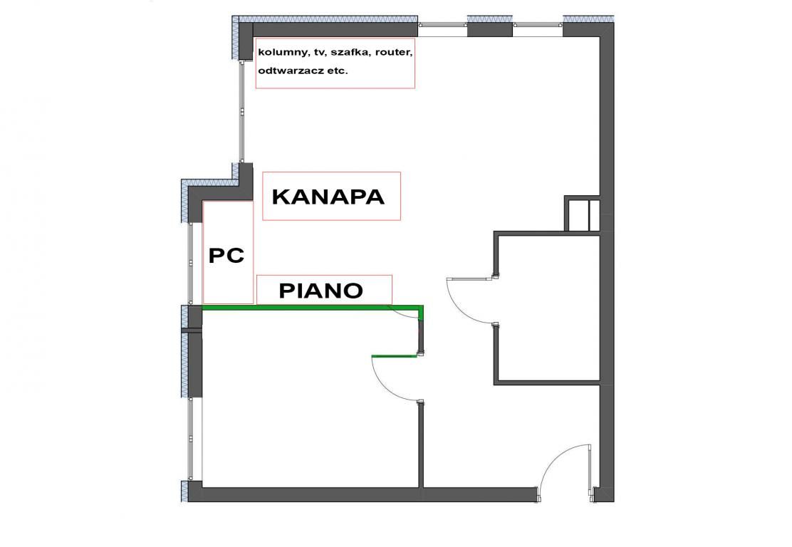

4. Przestrzeń - schemat pokoi
Zrobiłem profilaktycznie instalację kablową i pociągnąłem kabel 2x1,5mm do głośników efektowych za kanapą na ścianie.
W całym mieszkaniu jest podwieszony sufit wypełniony wełną 10cm oraz matą termiczną. Ściana zaznaczona na zielono jest zrobiona, od strony salonu, z podwójnej płyty regipsowej, potem jest wełna 10cm, płyta regipsowa, następnie będzie głęboka na 65cm szafa wypełniona ubraniami. W salonie będą panele. W miejscu kanapy i stolika chcę dać duży dywan. Pomieszczenie wydaje się być chyba całkiem ok dla akustyki ?
Proszę o pomoc z odpowiedzią na wszystkie pytania !
