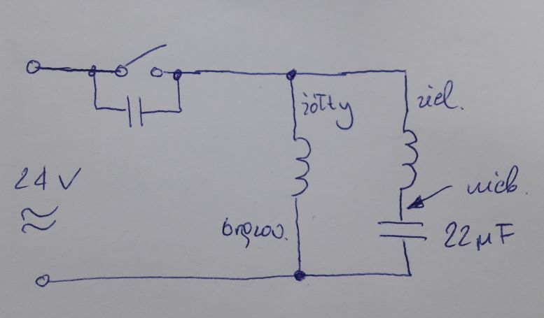

Panowie smiga jak talala ,ale kreci sie w przeciwna strone ,nie mam juz pomyslu co podlaczyc odwrotnie by krecil sie w druga...
"Yes that would work. The yellow and green wires go to one side of the transformer and the capacitor is connected between the blue and brown wires. The other side of the transformer, goes to whichever end of the capacitor makes the motor go round the right way. Although the motor is rated at 24V it may be best to run it at a reduced voltge to keep the noise down."
Jeśli teraz masz połączenia jak na tym rysunku

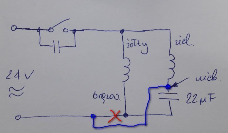

to zmień miejsce podłączenie przewodu z zasilacza na takie
Innymi słowy, podłącz przewód z zasilacza do drugiego zacisku kondensatora. Tak jak to wskazano w podanym wyżej cytacie.
tak ładniej widać
Dzieki !!! Dziala ! I trzyma predkosc a tego sie obawialem. Jutro konkretny test ,dzisiaj juz brak czasu. Jednak czasami warto kupic cos „uszkodzonego” ;)
