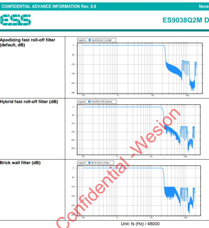

i tu jeszcze pdf o Sabre :

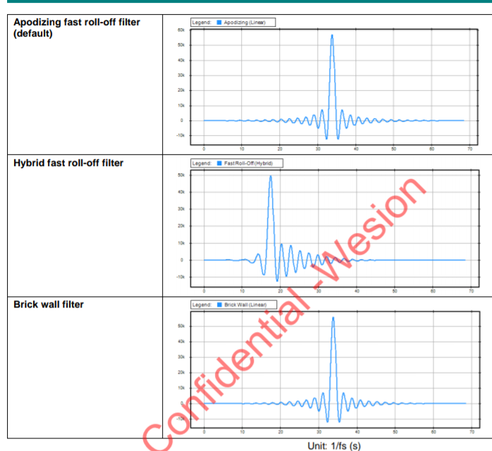

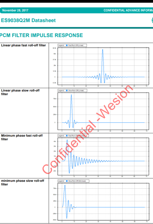

Pytał ktoś wyżej o sposoby działania filtrów.
To do kompletu ustawienie zworek do wersji 1.07, które ciężko zdobyć.
www.gavron04.diyaudio.pl układy audio
Tak na ucho wybrałem slow roll-off i te powyższe wykresy potwierdzają słuszność i sprawność moich uszu nawet powyżej słyszalnego zakresu.
