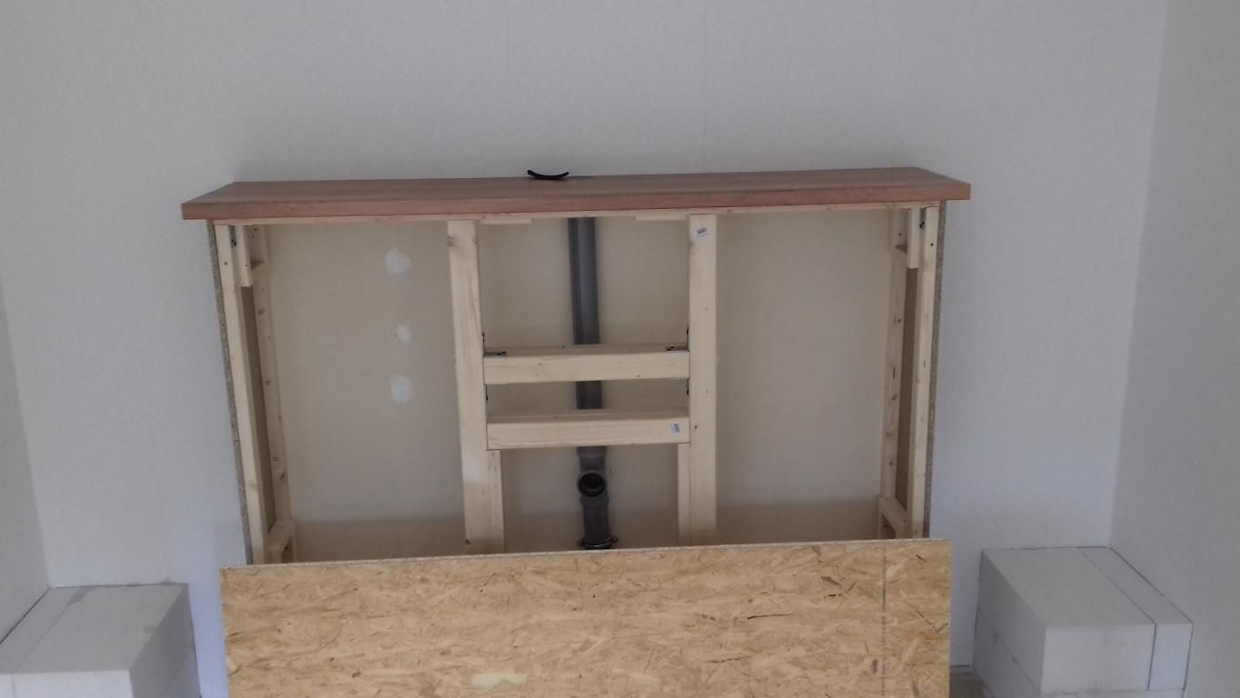

Jak rozumiem będziesz budował przegrodę, zatem zrób stelaż drewniany z kantówek np. 38x76, najlepiej podwójny w miejscu otworów na suby. Na to dwie warstwy płyty GK lub MDF 12mm, najlepiej 15mm. Taki stelaż bez problemu utrzyma również TV. Otwory na głośniki zrób maksimum 1.5cm większe od obudowy, a przestrzeń pomiędzy głośnikiem a płytą wypełnij np. taśma rozprężną lub twardą wełną. Subwoofery ustaw w 25% i 75% szerokości pomieszczenia, LCR nie więcej niż 50cm różnicy wysokości pomiędzy głośnikami wysokotonowymi. Wszystkie głośniki muszą być zlicowane z płytą frontową. Przestrzeń wewnątrz wypełnij najtańszą, luźną wełną mineralną. Na froncie daj 25mm czarną piankę akustyczną o sprawdzonych właściwościach np. Auralex Sonolite. Powodzenia.
Dzięki za podpowiedzi. No chciałem zrobić właśnie konstrukcje drewniana ale miało by to byc tak: główne środkowe 100x100 a reszta czyli te przy ścianie, suficie oraz poprzeczki 50x60 natomiast między środkowymi tam gdzie tv też 100x100. Na to miała iść płyta osb 22 lub 25 i na to karton gips. W środek chciałem dać wełnę mineralna była by idealnie od izolowana od zewnątrz by nie pyliła a przy okazji trochę wygluszy ścianę przed sąsiadami. Mam set dali zensor 3 i vokal,nadają się czy nie? Oczywiście tym czasowo bo wiadomo bas refleks z tyłu i w ich miejsce wstawiłem inne al br musi być z przodu. Nie wiem B&W albo inne. Suby to svs 2000 ale zamknięte.

Wieszak do TV należy zamocować do drewnianego stelaża, nie do płyty, a tym bardziej wiórowej.
Kantówka 100x100 to przesada, na takim przekroju opiera się połacie dachowe. W zupełności wystarczy 38x72 (drewno konstrukcyjne tzw. 2x4) lub bardziej popularny u nas 45x90. Najważniejsze, żeby kantówka była prosta i wysuszona komorowo.

Co do kantówek muszę zobaczyć jakie mają i w tedy podjąć decyzję. Co do osb nadaje się taka? I czy ta wełna mineralna może też być zastosowana czy należy zostawić ja pustą??
Płyta OSB nadaje się. Wełna musi być inaczej będziesz miał brzęczące pudło rezonansowe.

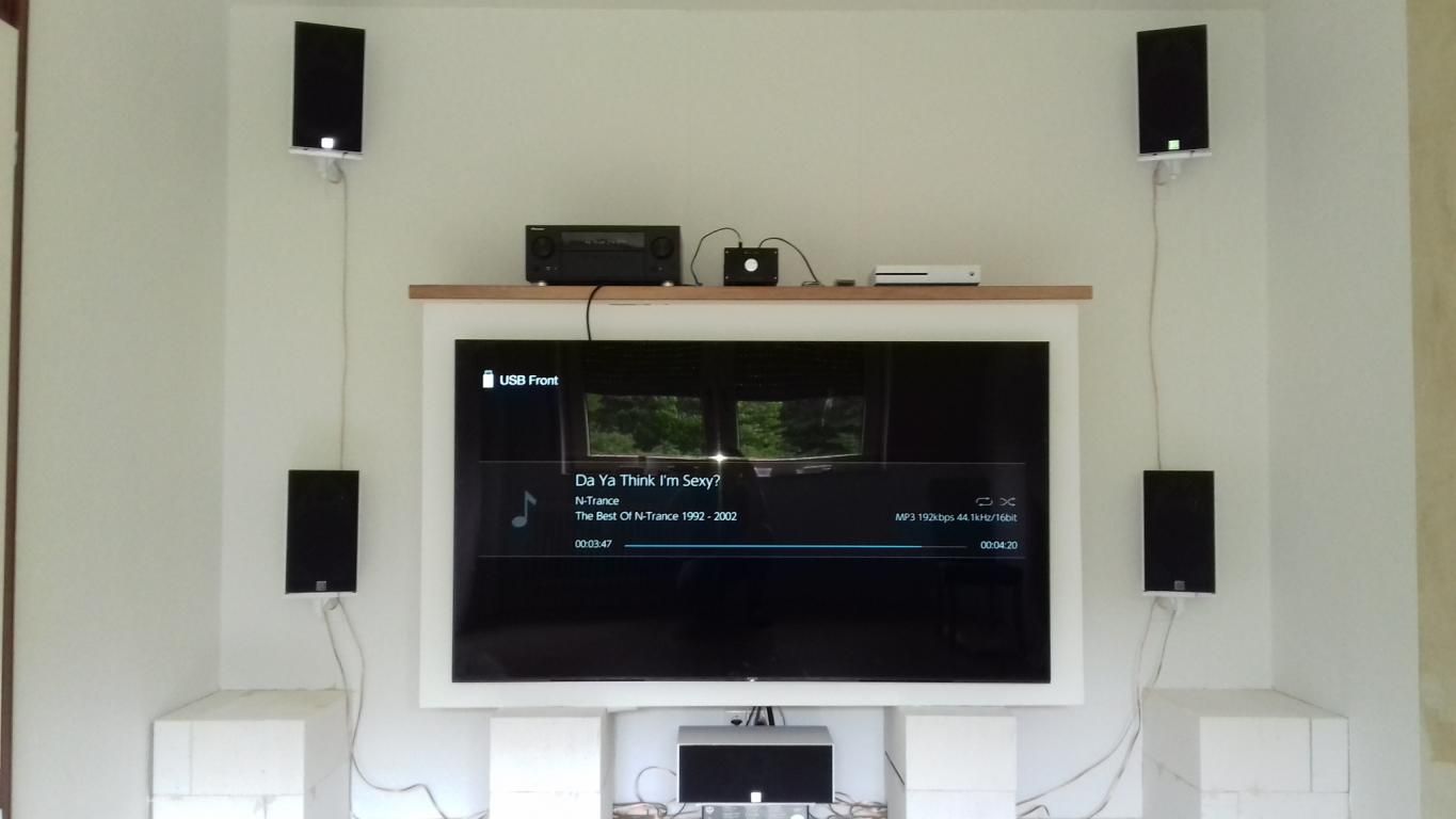

No pomału już ku koncowi, troche zrobiłem to inaczej. Nie będzie ściany tak jak myślałem, gdzieś w necie widziałem zdjęcie które mi podpowiedzialo jak mogę zrobić by było dobrze i akcteptowalnie dla mnie a więc: na suporeksach blat kuchenny na całej długości dalej na środku wysuniecie scianki o wymiarach szer.191 x gł.35 x wys.115 cm i na górę przymocowanie blatu na sprzęt 45x196cm. Nowa tapeta na ścianie ze sprzętem. Kolor ścian bedzie mocna kawa, sufit biały no i jakis dywan ciemny na podłogę, rogówka firany i zasłony grobe. Za jakiś czas jakieś tam panele akustyczne wjadą na ściany i skyline na sufit. No i na koniec cieszyć się dźwiękiem i obrazem. Auro 3D 9.2 z setem zensorów 3 i vocal oraz 2x svs 1000.
https://www.audiostereo.pl/topic/138624-kino-domowe/#findComment-4348249
Gość Stivi89

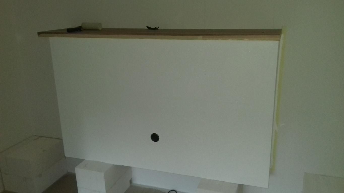

Na razie tak to wyglada, muszę jutro kupić wełnę mineralna i ja włożyć do środka, ale najpierw pełne uszczelnienie silikonem. Dopiero po tej czynności wełna i podwójna płyta OSB 22 mm co da 44 mm i myślę że to starczy. Główne nogi to kantówka 74x54 dana razy dwa i poprzeczki na których będzie wisieć 43 kg tv, sadze ze wstarczy

Sooo... komora wypełniona wełną, podwójna płyta osb tapeta i malowanie na biało, na razie tylko raz jutro będzie drugi. Dlaczego na biało a no dlatego że kolumny są białe a maskownice czarne więc ta dobudówka będzie wyglądała jak jeden wielki głośnik telewizor czarny a obudowa biała. Tak to wykminiłem

TV wisi ale pluje se w brodę bo wziełem wymiary śrub od mocowania z tyłu telewizora a w rzeczywistości miałem wziąść wymiary od uchwytu. I teraz jest dupa blada bo zmienić mocowania nie mogę, pozostaje ściąć suporeksy o 15mm by tv się nie opierał na blacie. Co zrobić człowiek uczy się na własnych błędach
Chyba że ma ktoś jakiś dobry patent by go podnieść o 4 cm. Jeżeli tak to zamieniam się w słuch

Te białe elementy w KD potrzebne jak kur... deszcz :)
Sęk w tym że kolumny mam białe to i nad budówke pod tv też dałem białą. Przecież nie będę sprzedawał kolumn 3-y mc by zmienić na czarne... a są białe bo w salonie były ściany białe.

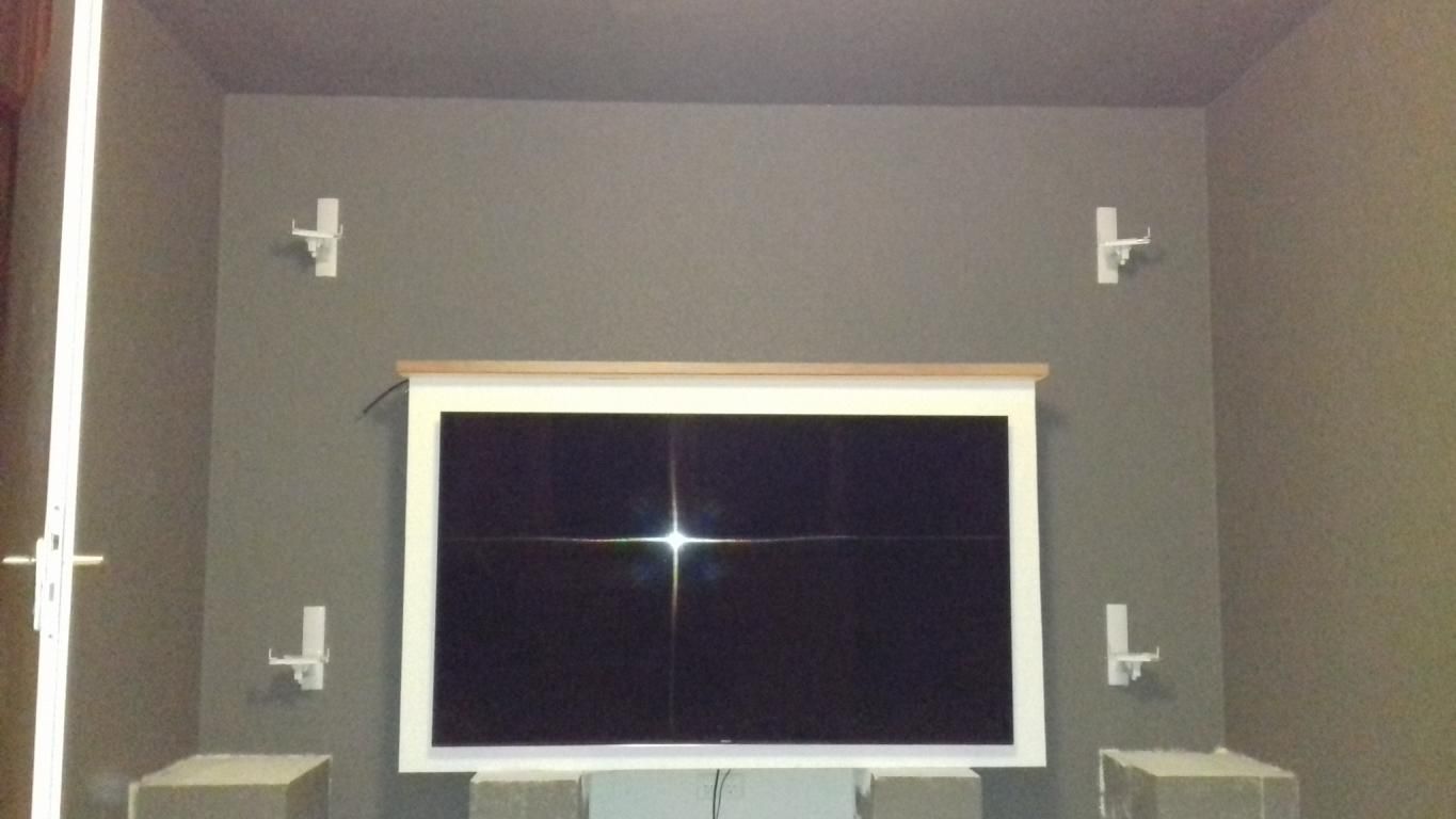

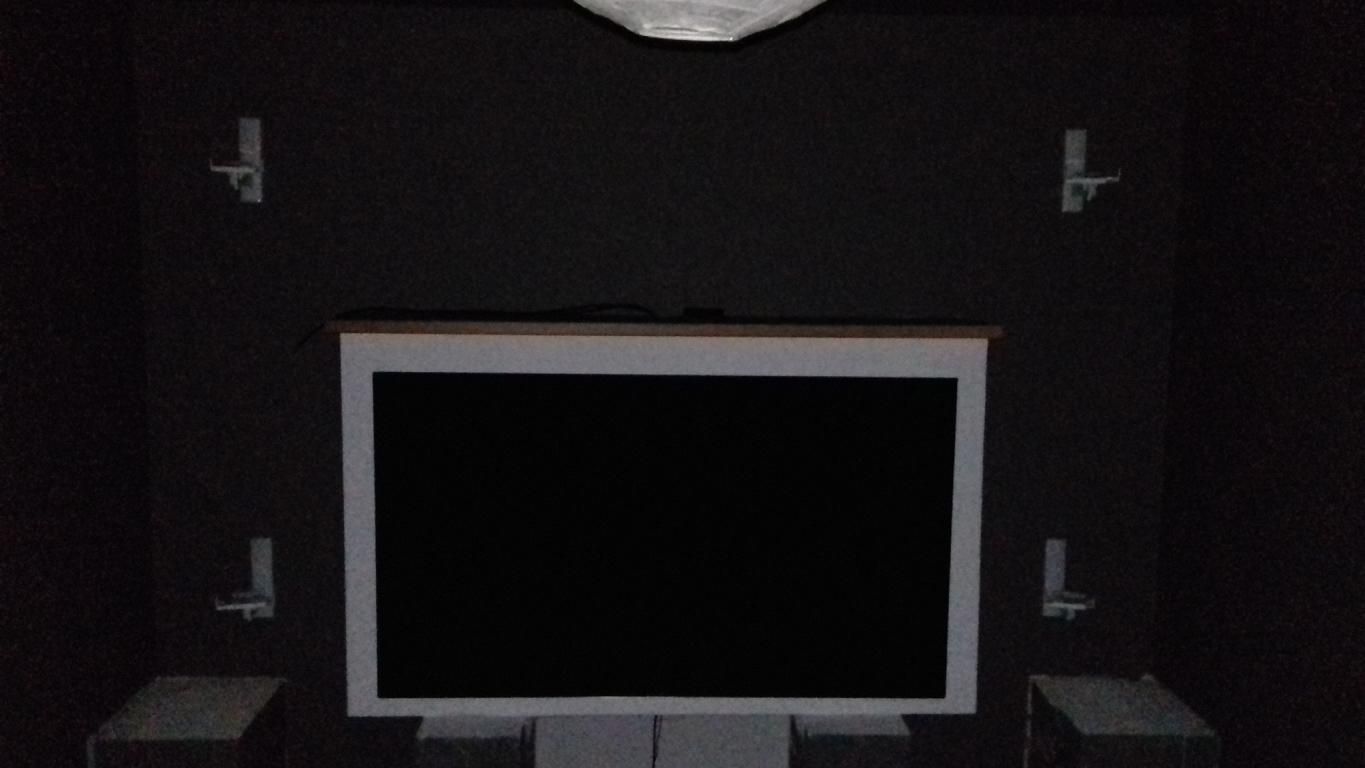

No obejrzalem film i powiem zajefajnie sie ogląda, brak subow na razie mi nie przeszkadza i tak oglądam na pure direkt i efekt jest nie miłosiernie zadowalający. Teraz trzeba trochę paneli akustycznych, fotele albo wygodna sofę i tylko oglądać w 4K
