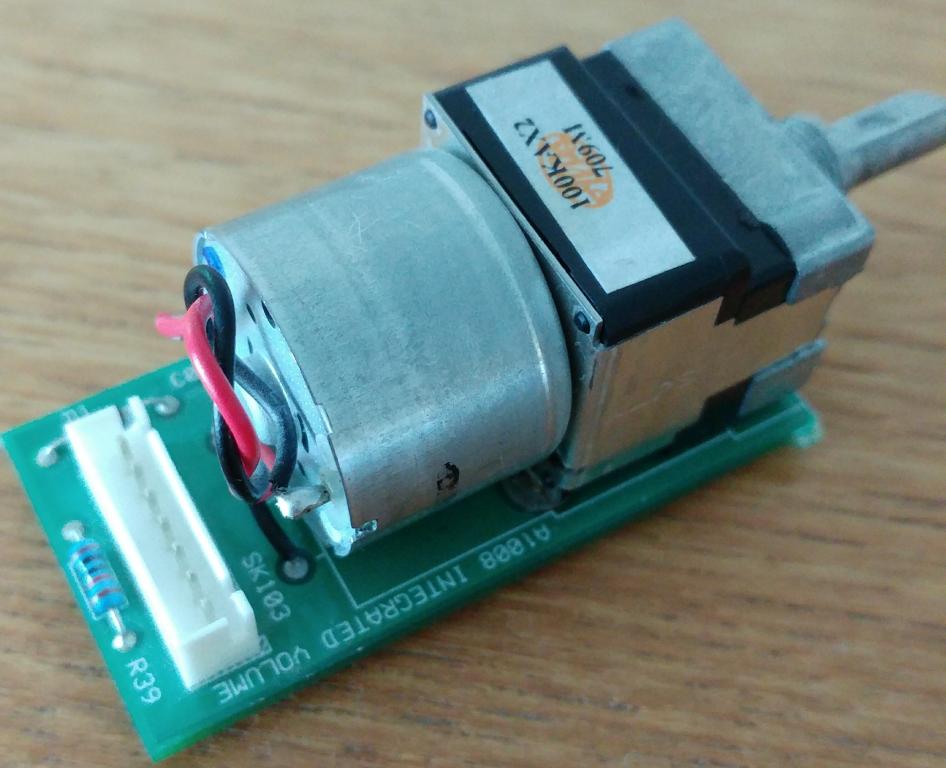

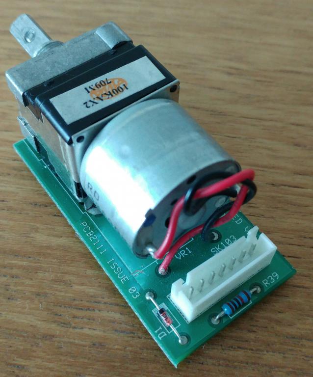

Cześć wszystkim, nadeszła pora na wymiane potka, zaczyna mieć problemy poniżej 9h. Chory pacjent siedzi w Musical Fidelity A1008. Jest on zmotoryzowany ale właściwie pilota nieużywam więc bez najmniejszych problemów może być bez silniczka. Myślałem o RK40, oznaczenia starego to
100kax2. RK 40 ma inny rozkład pinów niż obecny RK168 i na dodatek ma ich mniej, płytka od potencjometru jest mała i myślałem o połączeniu kabelkami w razie innego rozkładu. Co polecacie? Zależy mi na jakości a nie wygodzie dzięki pilotowi.
2x50k ohm. Nie musi być 2x100k
Nie chodzi tu o brak dostępności oryginalnego. Czemu zasegurowales 50kohm ? Chciał bym wsadzić coś lepszego dla tego pomyślałem o rk40.

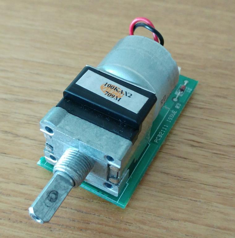

Kilka zdjęć .

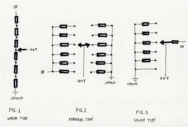

Nie spotkałem drabinki z odczepem. Jeżeli odczep jest do konturu, to stracisz kontur, jeżeli do jakiejś linearyzacji, to może być bez odczepu. Czyli albo grubo:
albo tanio:
ten mały mam i jest bardzo dobry, współbieżność super. Wadą jest mała liczba kroków, przez co słychać stuki i czasem trudno ustawić odpowiednią głośność. Ale jeżeli słuchasz w jakimś niższym zakresie i nie przekraczasz pewnej pozycji na potencjometrze (a zwykle tak jest), to przed taką drabinką można dać opornik ograniczający skok i będzie regulacja w całym zakresie gałki. Warto spróbować.

Z tym odczepem to mnie troche zaciekawileś, bo cos2 mi się wydaje że tak właśnie jest i na dodstek to ten odczep szfankuje właśnie, przez co przy nizszych poziomach sa zmiany przy ruszaniu. Bo żaden kanał nie trzeszczy i nie zanika. Dzwoniłem właśnie do dobrego elektronika od wzmacniaczy i potwierdził że może to być przyczyna odczepu.
Jesli dobrze rozumie to dwie dodtakowe nuzki to wlasnie odczep?
Hhehe, jednak chyba sie myle, a te dwie nóżki na przodzie to led ? Ale po co skoro nic się u mnie nie swieci bo nie ma którędy przez gałkę.
Jest ktoś w stanie rzucić okiem czy ten potencjometr jest z odczepem ? I ewentualnie jak to sprawdzić ?
