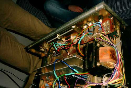

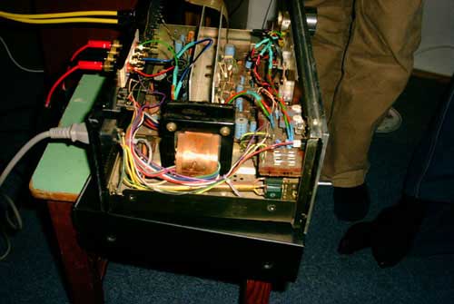

Witam serdecznie.
Jestem posiadaczem wzmacniacza Pioneer SA-506 którego pomalutku modernizuję. Przedstawiam zdjęcia.
Chciałbym się Was poradzić na jakiej firmy mam wymienić kontensatory elektrlityczne przy transformatorze oraz wogóle co powymieniać, usprawnić aby poprawić brzmienie, które i tak jest niezłe ...zapytacie po co zmieniać? ;;)))))) zawsze może być lepiej ;)

przedewszystkim .....kondensatory powiększ w zasilaczy (inny post), wymień kondensatory wejściowe na np. Jantzeny, zaciski i chinche na pozłacane, kable wyjściowe na OFC i to grube koniecznie jednakowych długości, dobrze byłoby tez wymienićtrafo, bo to jest rdzeniowe trafo , do tego stare, pewnie już się porozchodziło i to porządnie, potencjometr głośniści, hmmmm...na trazie tyle, tak naprawde jakby zacząć pisac to skończy się na tranzystorach mocy :P
w skrócie zostaw jak jest i zbuduj wzmak od podstaw, bo poza płytkami to na dobrą sprawę możesz zmienić wszystko.
napisz czego w brzmieniu Ci brakuje. Jeśli niczego to wymiana elektrolitów na nowe i czyszczenie powinno wystarczyć. Jeśli sprzęt nie zaczyna przerywać (trzeszczeć - cokolwiek nieprzyjemnego) przy dużej głośności to zasilanie powinno być ok.
Możesz pobawić się diodami - "wyszukiwanie"
ok, wymienione Kondensatory na 10000uF/63V Samhua, do tego równolegle MKT 600nF Philipsa, wymienione diody prostownicze na ultra szybkie HFA08PB60 TO247 HEXFRED 600V 8A 18ns i do nich za namową McGyvera ;) dolutowałem równolegle MKT 22nF, kable w środku głośnikowe wymienione na grube miedziane (nie dostałem OFC), pczywiście gniazda głośnikowe wymienione na złocone, gniazda cinch również złocone i sygnał poprowadzony ekranowanym kabelkiem z kupnego interconecta za 40zł do płytki (wcześniej taśma taka badziewna).
