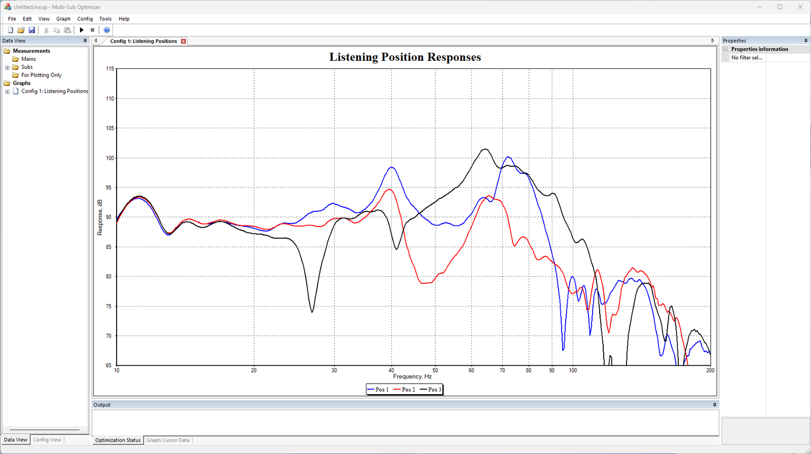

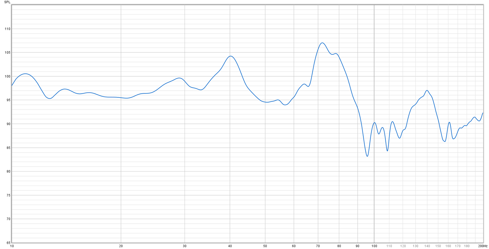

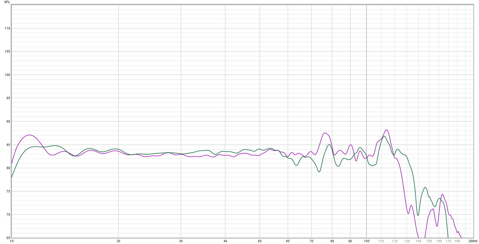

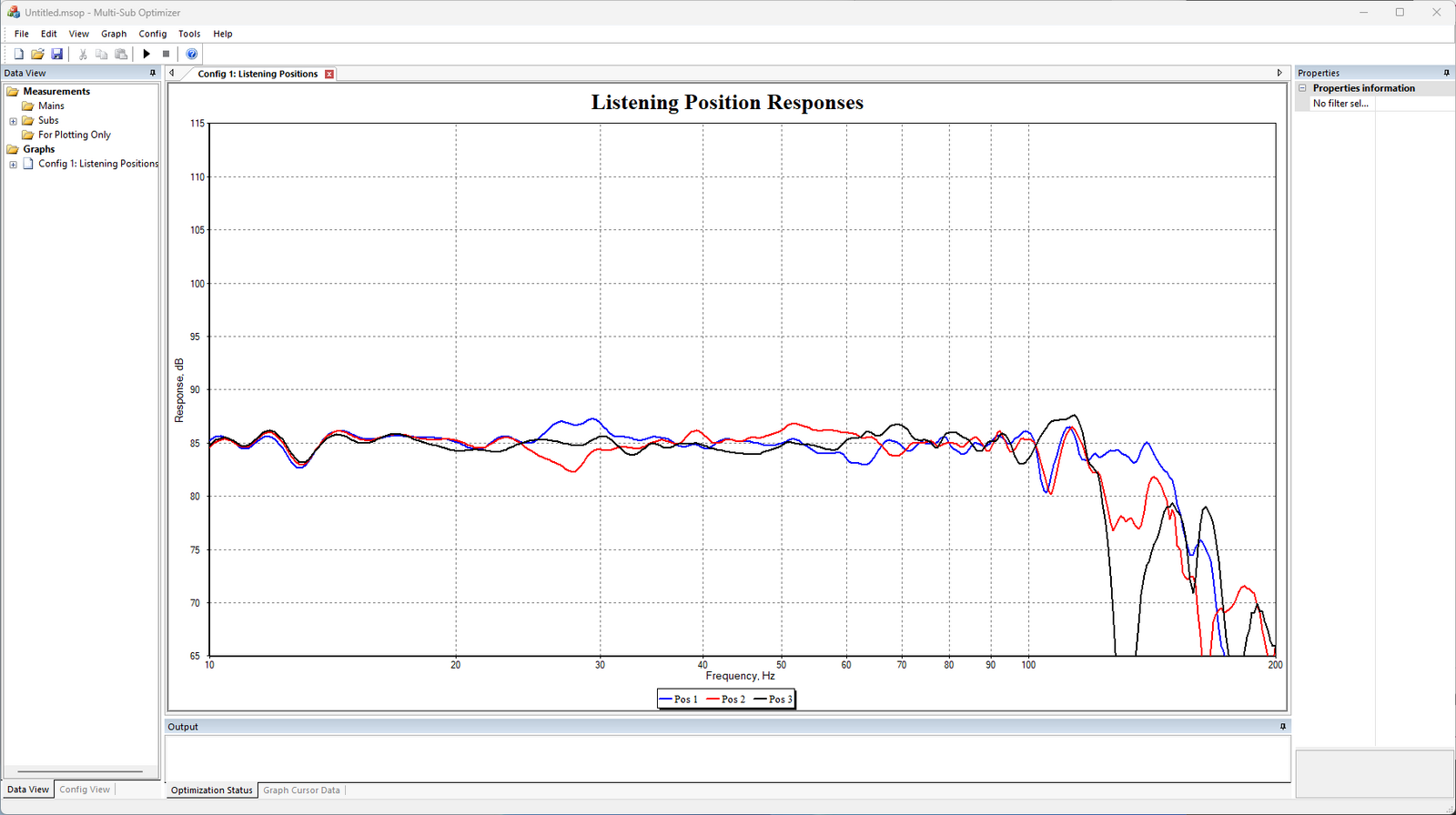

Subwoofery to
2x JTR RS1
1x JTR RS2
Pozycje subow so dosc limitowane ze wzgledu na rozmiar, RS2 jest za ekranem i za L glosnikiem, rs1 ki sa rozstawione jedna obok sofu druga po przeciwnym narozniku.
- System do kalibracji subow - REW + umik1 + MSO + minidsp 2x4hd ( filtry sa zaladowane na minidsp)
- REW + Umik1
- tak pomiar byl tylko subwooferow po gdyz kalibrowalismy suby na 3 miejsca odsluchu
ostatni wykres to suby bez EQ i time aligment
trzeci wykres to MSO, drugi MSO po kalibracji a pierwszy to potwerdzenie w REW co MSO zrobil

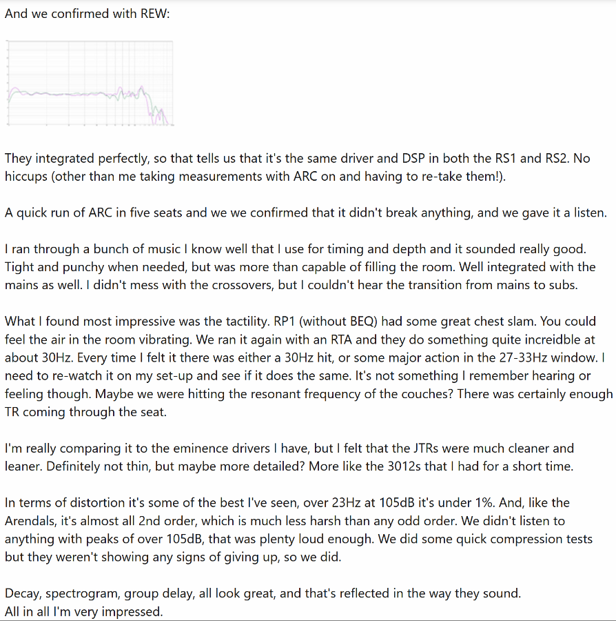

Frequency +/- 3db 16-157hz (under 10hz in room performance)
Tutaj dla zainteresowanych opis mojej kalibracji przez znajomego guru/moderatora z innego forum ktory byl u mnie i pomogl mi wszystko zgrac + jego opinia na temat JTR
