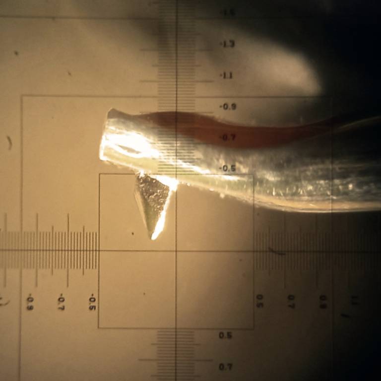

Dodam jeszcze, że Shure'a używam z nową igłą z Wamataudio. Piszą, że to eliptyk, choć wygląda dość nietypowo- przekrój jest trapezowy, a szlif asymetryczny:
