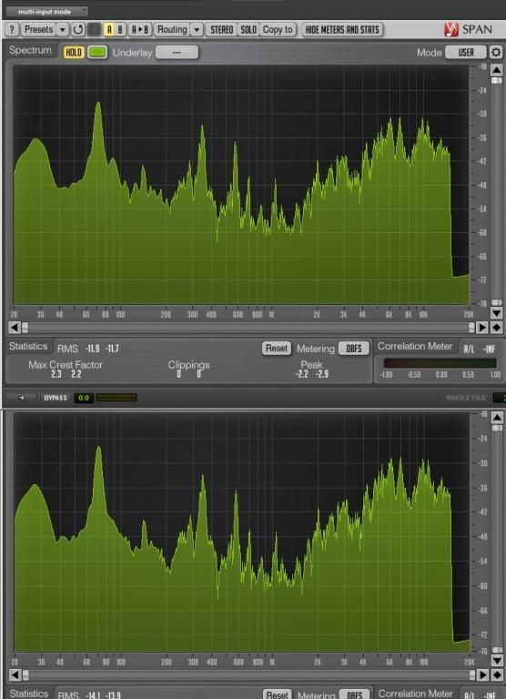

Po lewej offline, po prawej RT, ta sama darmowa wtyczka.
Jedno nad drugim - u góry offline:
W sumie to jest rozwiązanie - darmowy analizator Voxengo Span i cokolwiek akceptującego VST, i mamy obie opcje.
