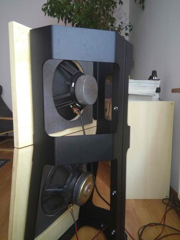

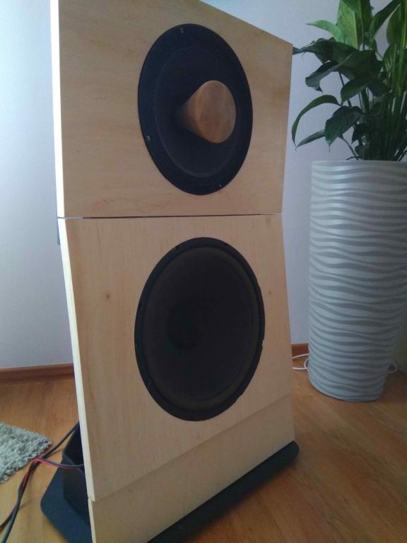

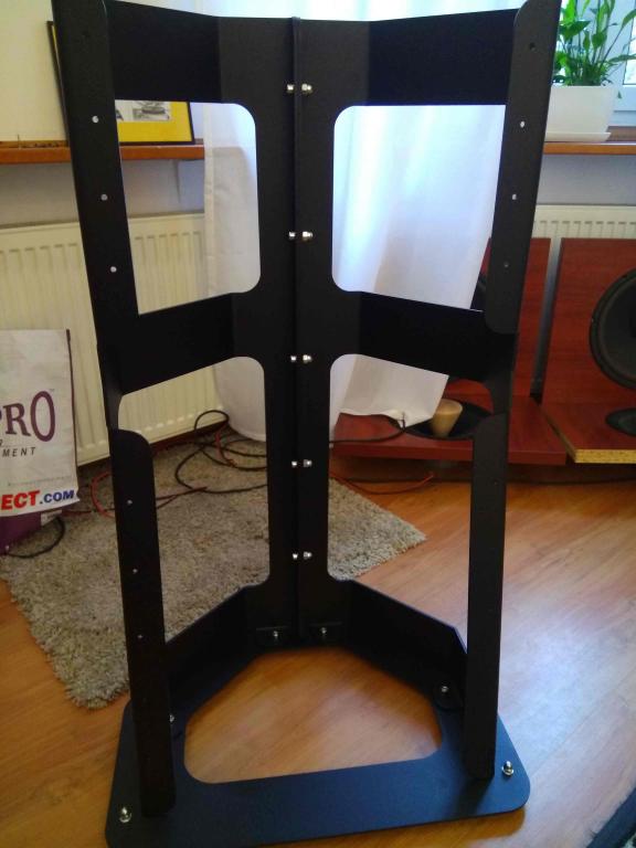

Przedstawiam nową konstrukcję ...
https://www.audiostereo.pl/topic/140915-ems-lb-12-w-nowym-ob/
Brzmi naprawdę - jak dla mnie - zjawiskowo. Tyle że wysterowanie 15 calowego woofera w 30 metrowym pokoju wykracza poza możliwości mojego wzmacniacza ...

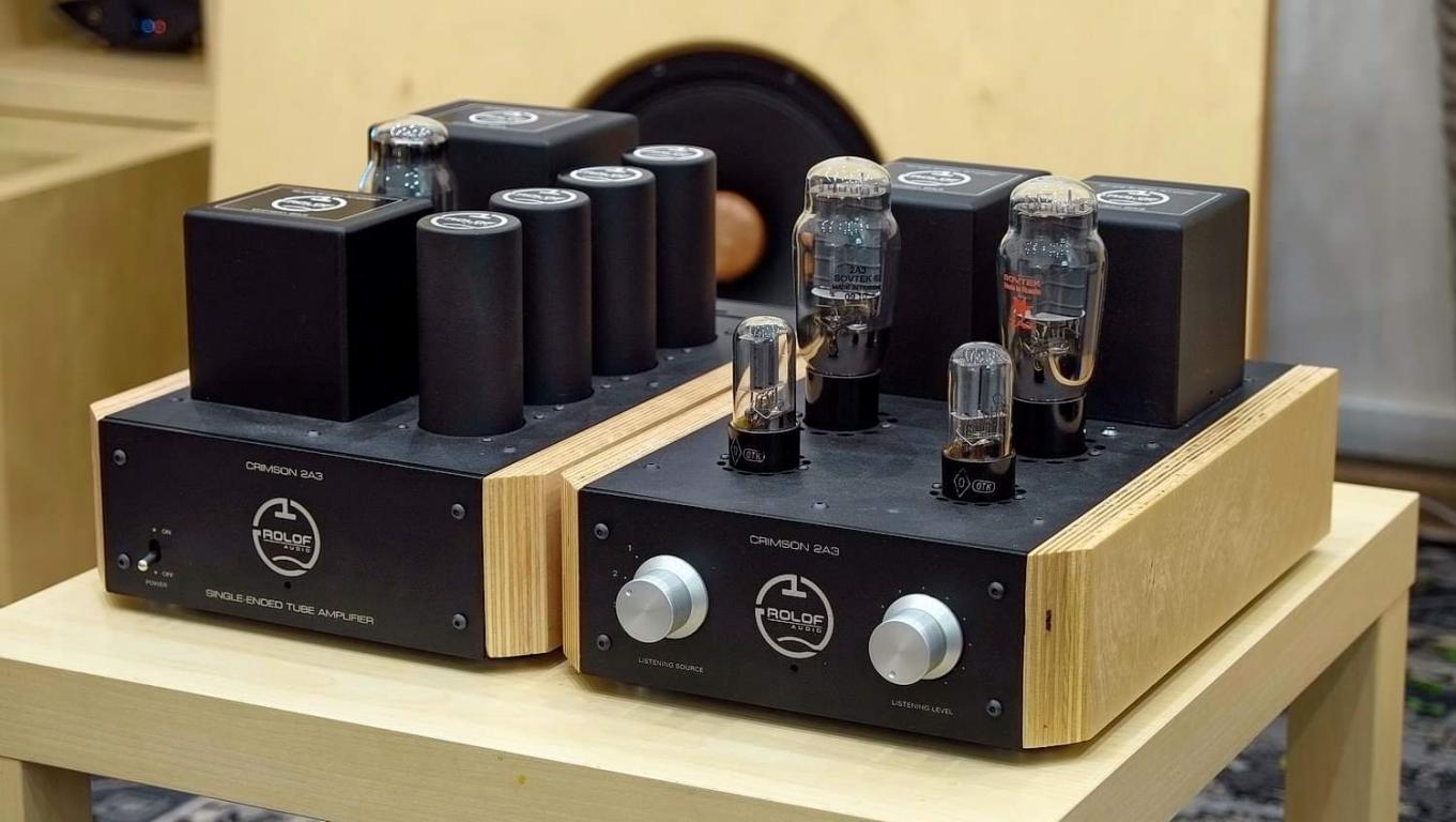

Mój Crimson Single Ended by Rolof Audio ma bowiem jedynie 1,5 W na kanał Wspaniałe wysterowywał EMS-a pracującego jako głośnik fullrange, lecz była to inna obudowa (JE Labs) a przede wszystkim inne pomieszczenie ...
Dlatego w obecnie basem steruje 40 watoway tranzystor ...

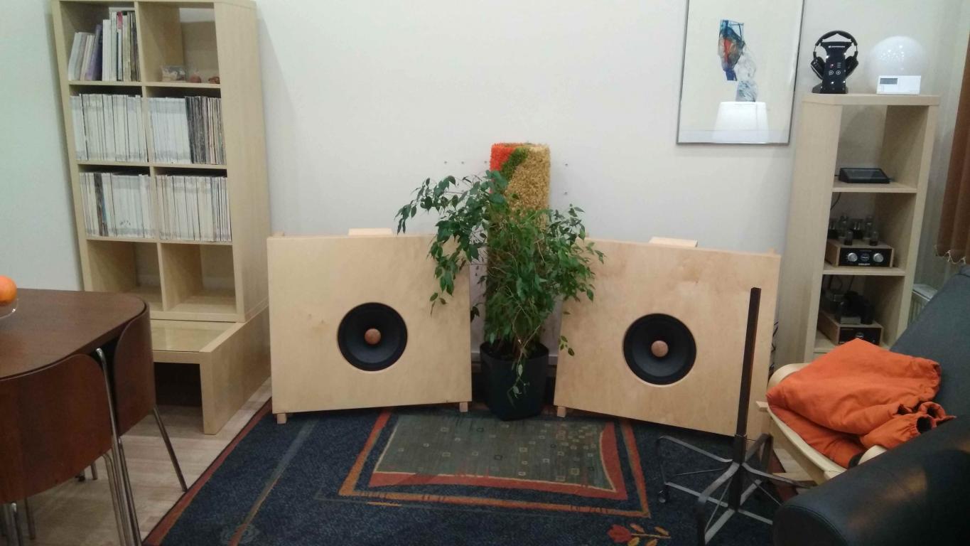

Poglądowe zdjęcia wzmacniacza i poprzedniego OB
Crimson 2A3 SE z przodu

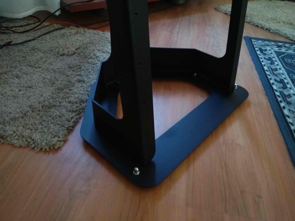

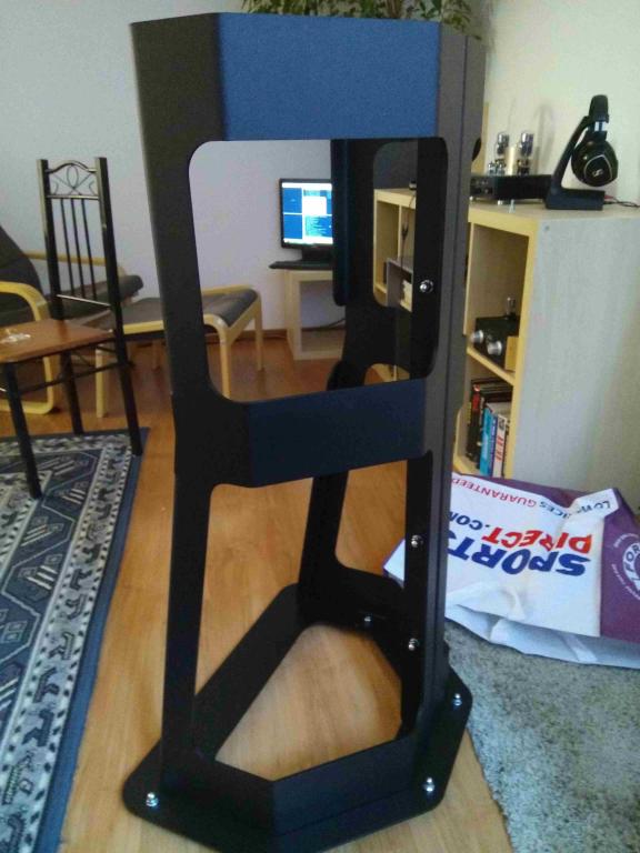

Szczegóły konstrukcji stelaża OB

Super konstrukcja gratulacje. A jaki jest podział pasma. Aktywnie czy pasywnie. Skąd taki świetny projekt konstrukcji ?
A czy bas nadąża za ta szerokopasmowka ?

Ogrody w małych pomieszczeniach? Owszem, ale trzeba wziąć pod uwagę wymagania ustawienie (odległość od tylnej ściany) ... To warunkuje "oddychanie" open baffla
1,5 W to bardzo dużo, tyle że w wysterowaniu JEDNEGO głośnika o skuteczności 98dB. 15 cali komplikuje sprawę w kontekście obciążenia całości

Na razie jest "aktywnie" SE na EMS .... A woofery na tranzystorze Tyle że zintegrowanym ...☺️
Zwrotnicy, póki co, nie ma ... Głośność ustawiona pokrętłami głośności i sterowana w całości Foobarem ...
W planach pasywna zwrotnica i lampowa końcówka push-pull na KT 66 lub KT 88
Jak się liczy tę odległość od tylnej ścianki?
Liczy? Nie wiem ... raczej dobiera w praktyce ... Wg mnie minimum 60 cm ... Wszystko zależy od pomieszczenia jego wielkości, proporcji , materiałów we wnętrzu, umeblowania itp

Pomysł zainspirowany koncepcją Pure Audio Project

Projekt zainspirowany koncepcją Pure Audio Project ... z niezbędnymi modyfikacjami
EMS LB12 ma 12 cali. Ten głośnik jak na fullrange schodzi naprawdę nisko. Jeden woofer wystarcza jako wsparcie dołu.
Może być też niżej "cięty" bez utraty wypełnienia i "masy"

Po doświadczenia z Behringerem optymalne wychodziło cięcie na 150- 180 Hz i filtry 12dB ... Ale to jest płynne i zależne od konfiguracji. Tak więc, póki co, nic nie jest przesądzone

Spora skrzynia na taki driver ... Musiał być ładnie rozciągnięty na basie. Ładna okleina ☺️
