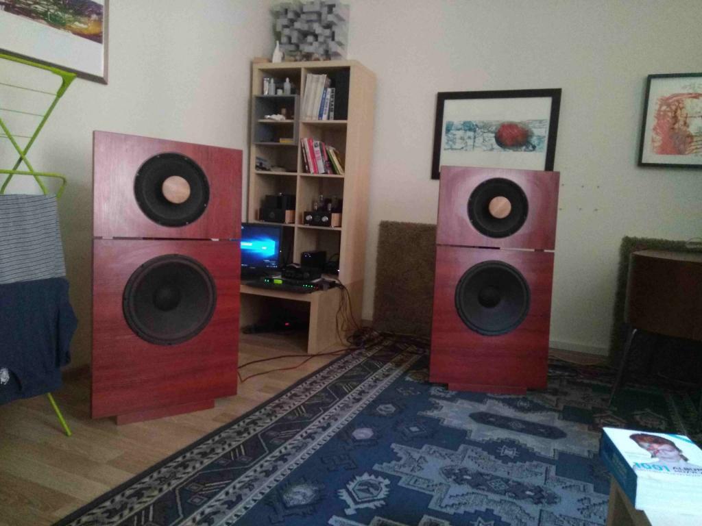

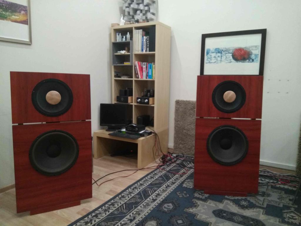

Wszystko eksperymentalnie :) Na ucho, bez pomiarów - zwracam uwagę iż system pracuje bez zwrotnicy. Mimo tego działa to z wyśmienitym efektem choć jest to bez wątpienia stadium tymczasowe i prowizoryczne.

Podoba mi się wykonanie - rama fajna. Nie myślałeś o zmianie boczków wzmacniacza na wykonane z litego drewna ( teraz to wyglada jak tanie DIY choć wiadomo gusta są różne). Co do grania bez zwrotnicy to to zdanie mówi niestety wszystko o brzmieniu a szkoda bo zapowiadało się ciekawie mam nadzieję, że to rzeczywiście tylko etap startowy bo ciężko go nazwać przejściowym.
Wobec faktu grania bez zwrotnicy, wpływ boczków wzmacniacza uznałem za pomijalny :)
Niestety, firma już nie istnieje ... Ale myślę że nie będzie kłopoty ze znalezieniem podobnej, dysponującej maszyną cnc i giętarką
  • Moderatorzy
Nie chodzi mi o ich wpływ na brzmienie ale o sam wygląd tym bardziej, że wzmacniacz jest wykonany w sposób jaki mi się bardzo podoba i chętnie sam stosuje ( oddzielny zasilacz ) i myśle, że całość zasługuje na coś bardziej ekskluzywnego.
Być może, ale kwestie zwrotnicowo - (ewentualnie) wzmacniaczowe mają w tej chwili priorytet. Crimson 2A3 SE ma brzmieniowo jest dla mnie punktem odniesienia i z pewnością pomyślę o wycyzelowaniu jego formy zewnetrznej, ale nie potrafię na razie określić potencjalnej konieczności jego zmian konstrukcyjnych w związku z jego równoczesną funkcja przedwzmacniacza dla końcówki mocy. A więć i kosztów tych przeróbek. O samej końcówce i wooferach nawet nie wspominam ;)

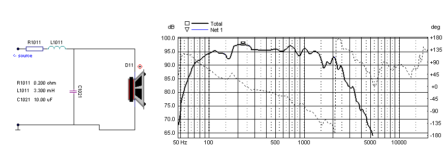

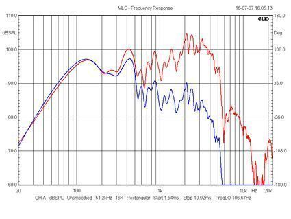

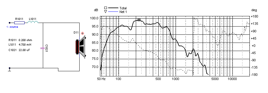

Cześć
Świetnie wyglądający projekt.
Uważam jednak, że głośnik basowy bez zwrotnicy wnosi więcej złego niż dobrego.
Większość głośników basowych ma "pik" rezonansowy w okolicy 1 - 2kHz i ten "pik" nakłada się na brzmienie fullrange-a
Dodatkowo jeszcze bas w odgrodzie jest mniej skuteczny względem reszty pasma o 6-12dB
Tak wygląda pasmo dla najbardziej popularnego Emminence Alpha 15A
Ściszanie tego wzmacniaczem niewiele wnosi, gdyż ściszamy cały głośnik, więc widoczny "PIK" nadal istnieje,
Pan Troels Gravesen świetnie to wszystko pokazał na przykładzie swoich pierwszych OB, czyli OB7
Zastosował tam na basie Goodmans Axiom 150 MKII
Tak wygląda różnica w paśmie wspomnianego głosnika z i bez zwrotnicy
Pokazał także jak głośnik "współpracuje" z kilkoma filtrami
myślę, że więcej pisać i tłumaczyć nie trzeba, a to co trzeba? Trzeba dać jakąś cewkę z zakresu 4-10mH , kondensator choćby zwykły elektrolit 10-22uF na min 63V i posłuchać,
wtedy regulacja wzmocnieniem wzmacniacza tranzystorowego będzie miała jakikolwiek sens.
Miłego eksperymentowania
Zaloguj się, aby zobaczyć treść (możliwe logowanie za pomocą ) Edytowane przez Ape

Z perwnościa byłoby to pomocne, ale zwrotnica będzie niedługo :)
Moim zdaniem, nie potrzebuję tweetera ... Ale nikt nie twierdzi że nie można. Sądzę że o wszystkim przesądzi jakość głośnika szekopasmowego
Mnie osobiście odpowiada układ szerokopasmowy wspomagany wooferem
Nie znam głośnika szerokopasmowego STX, więc trudno mi się wypowiadać w tej kwestii ...
Oczywiście - wiele odgród jest skonstruowanych z uwzględnieniem tweetera. Jednak - jak już zaznaczyłem - nie odczuwałem (i nie odczuwam) jego braku. Z upływem czasu zaczęło mi jednak brakować podstawy basowej w kwestii całościowego wypełnienia dźwięku.. Zmiana pomieszczenia tylko pogłębiła wrażenie "niecałkowitego" napełnienia obrazu dźwiękowego ... Stąd zmiana konstrukcyjno - koncepcyjna OB ;)

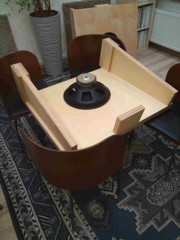

Stany pośrednie ... Zapis archiwalny part 1 ;)
Zaloguj się, aby zobaczyć treść (możliwe logowanie za pomocą ) Edytowane przez wally

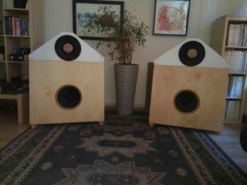

Stany pośrednie ... part 2
Nadmieniam iż te brązowe OB to studialno-doświadczalna prowizorka ... :) ... podparta od tyłu czymś w rodzaju sztalugi ;)
Taka "żywa wizualizacja"

Wymiary odgrody to 60 cm (szerokość) na 105 -110 cm (wysokość)
Nie jestem natomiast pewien czy w kwestii ustawienia odgroda to wybawienie ... Niezależnie od braku skrzyni, wymaga ona jednak ustawienia w taki sposób, że oszczędność miejsca staje się iluzoryczna ... Tyle, że rzeczywiście optycznie nie ma "ciężaru" bryły
