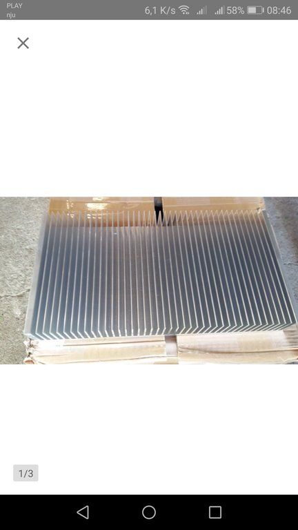

Części cały czas dojeżdżają.dotarło drugie trafo i zakupiłem 2 sztuki radiatorów po 6kg każdy o wymiarach 42.5cm x 22.5cm x 5.8cm z obawy, że poprzednie były ciut za małe.

Radiatory duże. Pewnie 2,5x mniejsze by starczyły. Ale jak będziesz miał za duże napięcie to mogą się przydać.
Poza tym robi lepsze wrażenie.
Trafka jakoś nie wyglądają na 1,6kW, tylko na mniejsze.
Trafa niewinnie wyglądają na foto,w realu całość robi ogromne wrażenie, to co widać na foto ma narazie 25kg wagi ;)

radiator 1szt. długość 42,5cm , wysokość 22,5cm , szerokość 5,8cm , waga 6kg
