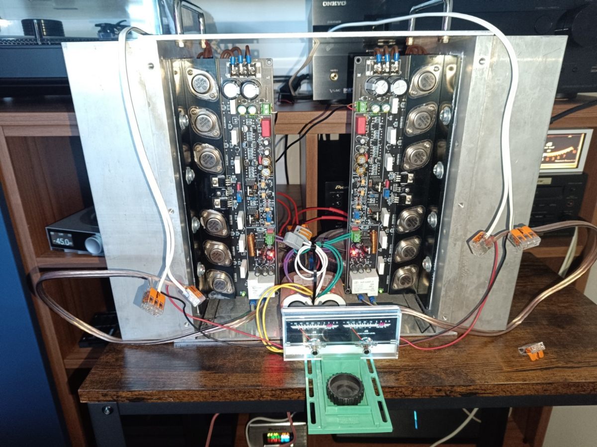

Dziś nawierciłem, nagwintowałem radiatory i przekręciłem płytki, jutro pierwsze testy.

W tym tygodniu wziąłem się w końcu za składanie wzmacniacza, bo dorwałem w końcu duże radiatory - 6,5kg sztuka.
Ustawiłem prąd spoczynkowy na 1.2A na kanał i radiatory po kilkudziesięciu minutach dosłownie parzą. Daje to ~0.2A na tranzystor. Po podłączeniu amperomierza jeden kanał pobiera 1.2A na sucho, więc się wszystko zgadza.
Producent zapewne podaję te 1.2A jako prąd spoczynkowy w warunkach laboratoryjnych i bardzo głębokiej klasie A. Ja z reguły będę słuchać na 1/2, 2/4 możliwej głośności. Czy jak ustawie np. 0.125A jako prąd spoczynkowy na jednym tranzystorze to klasa A mocno ucierpi?

7 godzin temu, Kami3n147 napisał:
Chyba, że coś źle rozumuje?
6 tranzystorów to są trzy pary: od strony górnej szyny zasilania masz 3 sztuki NPN, a od strony dolnej szyny zasilania masz 3 szuki PNP.  Zauważ, że są parami komplementarne - to są dwa różne typy (inne oznaczenia) tranzystorów.
A zatem masz 3 gałęzie, a w każdej z nich masz parę komplementarnych tranzystorów NPN + PNP, które robią zwarcie pomiędzy zaciskami szyny dodatniej a szyny ujemnej, czyli zwarcie na 100V lub więcej ( 120V?  nie wiem, ile tam sobie zbudowałeś).
Ten prąd zwarcia nazywa się po prostu prądem spoczynkowym.  Jest to prąd, jaki płynie przez parę tranzystorów wskroś tych 100V, gdy nic nie odpływa do głośnika, ani też nic z głośnika nie przypływa.
No ale oczywiście i vice versa:  Maksymalna wartość prądu, jaki MOŻE popłynąć do lub z głośnika, bez wyłączania któregokolwiek z tranzystorów (górnego NPN, czy dolnego PNP) wynosi dokładnie tyle, co prąd podkładu.
Gdy masz trzy gałęzie, to wartość tego maksymalnego prądu głośnika (bez wyłączania górnych czy dolnych tranów) wyniesie trzy razy tyle.
Jeśli z powodu silnego uderzenia struny basowej czy bębna zaistnieje potrzeba, aby przez głośnik popłynął WIĘKSZY prąd, niż sumaryczny prąd spoczynkowy wszystkich gałęzi, to oczywiście JEST taka możliwość:  stosowne tranzystory (górne lub dolne) zostaną stosownie wysterowane i podadzą prąd wyjściowy tyle ile potrzeba (ograniczeniem jest napięcie szyny zasilania oraz obwody ograniczników prądowych, chroniące tyłki, czy raczej kolektory, tychże tranzystorów.
Ale w tej sytuacji tranzystory na przeciwległej szynie są już całkowicie zatkane. A skoro tak, to właśnie wszedłeś w strefę klasy B, bo część tranów mocy została wyłączona.
Czy jesteś absoluntnie pewien, że zrobiłeś wszystko, co tylko możliwe na Niebie i na Ziemi, aby zmniejszyć rezystancję termiczną pomiędzy tranzystorami a radiatorem (a raczej między chińskim płaskownikiem a TWOIM radiatorem głównym?
CZY DAŁEŚ PASTĘ TERMICZNĄ na całej spodniej powierzchni chińskiego płaskownika, na styku z TWOIM radiatorem ?????    To jest akurat coś, co TY kontrolujesz.
Domyślam się, że ze względu na sposób mocowania tranzystorów do pcb oraz do chińskiego płaskownika, raczej tam pod te trany nie masz jak się dostać i nic tam pod nimi nie poprawisz.
8 godzin temu, Kami3n147 napisał:
To teraz sam się pogubiłem. "Producent" zalecz 1.2A na kanał, czyli 0.2A na tranzystor, a ich jest sześć(na jednej płytce) co daje pobór prądu 1.2A. Chyba, że coś źle rozumuje?
Ustawiłem 0.125A na tranzystor, czyli mniejszą wartość. Dziś już nie mam sił, ale jutro włączę i przetestuje. Przy 200mA nie mogłem przyłożyć ręki na dłużej niż 5-7sek, a jestem z tych gruboskórnych.
Jeśli masz 0,125A na gałąź, czyli na wszystkich gałęziach łączny pobór równy 0,375A,   to strumień prądu cieplnego (mocy cieplnej) płynący od źródeł ciepła do Twojego radiatora wynosi 0,375A * 100V = 37,5W.  Czyli tyle, co średniej mocy stara old-tech żarówka 40 watów.
Jeśli tranzystory Ciebie parzą po kilku sekundach, to gdzieś po drodze masz zdecydowanie za duży opór termiczny.   POPRAW TO !!!
Przypominam termiczne prawo ohma:   U = I * R, czyli dT = P * R_th.
Mówiąc inaczej: różnica potencjałów  ("volty termiczne", czyli różnica temperatury pomiędzy złączem w tranie a temperaturą powietrza w pokoju") = strumień cieplny (Waty) * Rezystancja termiczna.
Im wyższa rezystancja termiczna, przy danym strumieniu ciepła (Waty), tym wyższa temperatura złącza we wnętrzu tranzystora.  Bazą odniesienie jest bowiem "napięcie masy", czyli plus 25 stopni Celciusza  (o ile nie będziesz z tym wzmacniaczem jeździł do Afryki).
Twoje radiatory to solidne bydlaki.  Powinny robić robotę.  A ino nie rozumiem, dlaczego je sfotografowałeś leżące na boku.  Dlaczego w ogóle odważyłeś się załączyć zasilanie na tej fotografii, w sytuacji gdy radiatory są niewłaściwie postawione?
Żebra MUSZĄ stać pionowo.  Zupełnie tak, jak komin przy piecu gazowym czy szyby wentylacyjne w Twoim budynku mieszkalnym.
Gdybym ja był właścicielem tych pięknych radiatorów, to płytkę wzmaka bym przykręcił obróconą o 90 stopni kątowych względem tego, co u Ciebie.  Przykręciłbym ją tak, aby chiński płaskownik znajdował się mniej więcej na wysokości 25% patrząc od dołu radiatora. Dzięki temu uzyskam w miarę maksymalny ciąg powietrza między pionowo zorientowanymi żebrami i optymalne odprowadzanie ciepła przez konwekcję, a zarazem i promieniowanie, bo całość Twojego radiatora będzie wtenczas równomiernie rozgrzana na całej szerokości i wysokości.
Zaloguj się, aby zobaczyć treść (możliwe logowanie za pomocą ) Edytowane przez zjj_wwa
Nie traktuj moich komentarzy jako mądrzenie się czy czepianie.  Raczej jako dzielenie się pomysłami i chęć pomocy.  Chciałbym, abyś osiągnał stan pełnego zadowolenia z odsłuchiwania tego sprzętu i żeby udało Ci się z niego wycisnąć jak najwięcej, co tylko tam sobie wyjmarzysz, bez spalenia / przegrzania tranzystorów mocy.
Bez wykluczania "odważnych" wartości prądu podkładu, które z tak wielkimi radiatorami powinny być możliwe do osiągnięcia, bez "parzących" obudów tranzystorów (czyli minimalizacja R_th).

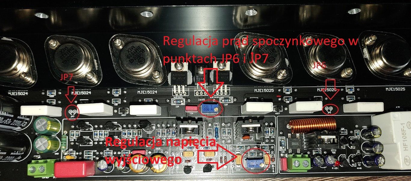

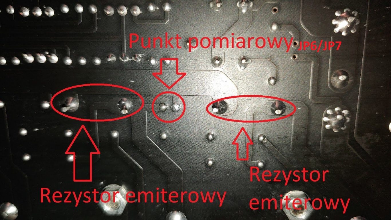

Pozwolę sobie raz jeszcze opisać w jaki sposób mierze\ustawiam prąd spoczynkowy, bo być może to można zrobić dwojako i stąd nasza rozbieżność i zbyt wysokie temp w moim mniemaniu,
Co do prądu spoczynkowego to punkt pomiarowy w tych płytach jest pomiędzy dwoma rezystorami Pojedynczy rezystor to 0.22Ω. Aktualnie napięcie na zaciskach JP6/7 wynosi 0.088V
U=I*R
I=0.2A, R=0.44 Ω, bo 2 rezystory szeregowo. 0.2*0.44=0.088V
Przy takim ustawieniu jak podłączę amperomierz na wyjście zasilacza/wejście zasilania do płytko to pokazuje 1.2A i odbieram to tak, ze w taki sposób przez każdy tranzystor płynie 200mA, a ich jest sześć, więc łącznie daje 1.2A.
Transformator to 2x35V, więc po wyprostowaniu dostaje jakieś ~49V symetrycznego.
Tutaj pytanie czy moje rozumowanie jest dobre, ale ustawiłem za duży prąd, czy jeszcze coś innego?
U=I*R
Dziwne.  Jeśli jest 0,088V na punktach pomiarowych wokół 0,22+0,22 = 0,44R,  to oznacza że prąd jednej gałęzi wynosi 0,2A.    Masz trzy gałęzie, więc spodziewałbym się całkowitego poboru prądu z zasilacza na poziomie:  3 * 0,2A + małe coś ekstra na potrzeby reszty płytki, czyli stopnie napięciowe, sterujące, predrivery, drivery, itp.    Aż wierzyć mi się nie chce, że te pozostałe stopnie "pożerają" dodatkowe drugie tyle: 0,6A.  No nie wiem. Spodziewałbym się nie więcej jak jakieś dodakowe 0,1A .. 0,15A.
Dziwne.
... no chyba ...
Chyba że te punky pomiarowe nie podają napięcia na dwóch rezystorach 0R22, a ino na pojedynczym.
Wtenczas 0,088V / 0,22 = 0,4A no i wszystko się wtedy rachunkowo zgadza:
3 * 0,4 = 1,2A, a zatem zgodnie z tym co zmierzyłeś pobór z zasilacza.
Mierzyłeś napięcie MIĘDZY głowicami pomiarowymi (zapewne są dwie?) czy w ramach pojedynczej głowicy?
Przypuszczam że mierzyłeś te 0,088V na pojedynczej głowicy, czyli że masz 0,088/0,22 czyli 0,4A na gałąź.  To by też wyjaśniało, dlaczego tranzystory są tak wściekle gorące:  0,4A * 120V = 48W, czyli po 24W na każdym tranzystorze.
Sprawdź miliwolty MIĘDZY prawą a lewą głowicą pomiarową. Przypuszczam, że zmierzysz wtedy 2 * 0,088V = 176 mV.
Ze zdjęć, które zamieściłeś - odnoszę wrażenie, że głowica pomiarowa dotyczy POJEDYNCZEGO rezystora 0R22.
Między głowicami zmierzysz zatem 0,176V.  (=2 x 0,088V)
Ustawiłeś prąd 0,4A na gałąź.
Przeanalizuj połączenia od punktu pomiarowego JP: idą wprost do obu nóg pojedynczego rezystora 0R22. Na tej fotce, co zamieściłeś.

Ucieczkę termiczną będziesz mógł obserwować wprost na odczycie "mV" między prawą a lewą głowiczką pomiaru prądu spoczynkowego.  Jeśli zaobserwujesz, że te miliwolty samoistnie zaczynają pełzać do góry, w kierunku wyższych wartości, to znaczy że temperatura pełza w kierunku coraz wyższej.  Jeśli to pełzanie się nie uspokoi i cały czas rośnie i rośnie - to znaczy, że jesteś na prostej drodze do samodestrukcji. Wskazania miliwoltomierza weryfikuj paluchem na obudowach tranów.
@Kami3n147 , czy na tych Twoich płytkach jest osobne wejście /możliwość dostarczenia nieco wyższego napięcia dla symetrycznego zasilenia stopni wejściowych i sterujących?
Czy oprócz "GŁÓWNEJ" kostki z wejściem zasilania (ta z trzema wielkimi śrubami), czy jest oprócz tego jeszcze jakaś kostka mniejsza, poboczna, dodatkowa, na doprowadzenie czwartej i piątej szyny zasilającej, stosownie o nieco wyższym napięciu dodanim, oraz o stosownie wyższej wartości napięcia ujemnego?  Tak z ciekawości pytam.
Jeśli masz takowe, to zapewne zechcesz doprowadzić do każdej z nich napięcie rzędu 4V wyższe, jak napięcie na szynach głównych zasilania.  O wiele solidniej odfiltrowane, oczywiście.
Czyli np.:
+49V, +45V, 0V, -45V, -49V.
Żeby takie dodatkowe szyny "aktywować" - zapewne trzeba gdzieś rozpiąć dwie zworki (lub zrobić dwa cięcia) na płytce pcb każdego z kanałów.
2 godziny temu, zjj_wwa napisał:
Czy możesz zweryfikować pomiarem i odpowiedzieć na pytanie, czy między prawą JP a lewą JP głowicą pomiarową masz dwukrotność napięcia, czyli 2 * 0,088mV?  Jeśli tak, to na fazę uruchamiania tego układu to zdecydowanie zbyt odważne. Za dużo.  Zacznij grzać go od zdecydowanie MNIEJSZEJ wartości.
Tak, jeśli przykładam woltomierz pomiędzy punktem JP prawym, a lewym to występuje dwukrotność napięcia, czyli 2*0.088mV.
Niestety, ale na płytce występuje tylko główna linia zasilania, nie mam żadnych innych punktów gdzie mogę wpiąć dodatkowe zasilanie. Jest co prawda jeszcze wejście na 12V, ale to tylko i wyłącznie służy dla układu opóźniającego start włączenia sygnały na kolumny.
BTW. Na próbę ustawiłem radiatory zgodnie ze sztuką, czyli pionowo. Prąd spoczynkowy zaczął spadać, więc ewidentnie musza tak stać. Nie chce znów polować 2 lata na takie duże radiatory w dobrej cenie, więc po prostu wzmacniacz będzie dość wysoki i mało głęboki. Komicznie to wygląda, ale jakoś dziwnym trafem tranzystory stały się przyjemniejsze w dotyku. :)
Poniżej prezentacja bydlaka:
Zaloguj się, aby zobaczyć treść (możliwe logowanie za pomocą ) Edytowane przez Kami3n147
34 minuty temu, Kami3n147 napisał:
BTW. Na próbę ustawiłem radiatory zgodnie ze sztuką, czyli pionowo. Prąd spoczynkowy zaczął spadać, więc ewidentnie musza tak stać. Nie chce znów polować 2 lata na takie duże radiatory w dobrej cenie, więc po prostu wzmacniacz będzie dość wysoki i mało głęboki. Komicznie to wygląda, ale jakoś dziwnym trafem tranzystory stały się przyjemniejsze w dotyku. 🙂
Gratuluję dobrej decyzji. Trudna, bo zahacza o "estetykę" i wygląd ostatecznej konstrukcji.
Na pociechę powiem tylko, że niejedna markowa konstrukcja, np. znane monobloki Mark Levinson, też są "Wieżami" które stoją pionowo.
Kamil ... lubisz pracę z wiertarką i z gwintownikami, prawda?  🙂
Może dasz się namówić, aby te moduły mocy przesunąć nieco bliżej do sekcji filtra - czyli nowy zestaw otworów i gwintów.  A to pozwoliłoby umieścić źródło ciepła "bardziej centralnie", czyli pośrodku radiatorów, w tej orientacji, tak jak teraz.  Wiem, nie jest to optymalne mocowanie, ale jeśli nie da rady inaczej, to przynajmniej byłyby bardziej na "środku" te źródła ciepła, więc bardziej równomierny rozpływ ciepła "z centrum" na "boki" tego radiatora.  Co o tym myślisz?
Fajną robotę Ci wymyśliłem?
Zabieg jak powyżej pozwoli też w istotny sposób skrócić przewody z wyjścia płytki do wejścia na śruby zasilające modułów mocy.  Chyba zapomniałeś skręcić te przewody w ciasną trójskrętkę, albo zostawiłeś ten etap na później, tak?
Skoro gra, no to teraz jeszcze takie pierdoły, jak obudowanie tego jakoś ładnie. Srebrzanka półtora mm od zacisków głośnikowych do terminali głośnikowych, indywidualnie izolowane termokurczem, zdublowane lub wręcz trzy wiązki w każdą stronę ("mini-lica").
Zapewne dopieścisz też kwestię trójprzewodowego doprowadzenia sygnału do wejściowej dwupolowej kostki sygnałowej ... zapewne jakimś wysokiej jakości kablem mikrofonowym?
(Żyły:  gorący_sygnał, masa_sygnał, skręcone w skrętkę, a to w dobrej jakości ekranie masa_ekran_jednostronny).
Takie tam pieszczoty ...
PCB wzmacniacza jest prawie na całą wysokość radiatora. Jak zamontuje ją centralnie to nie będę miał miejsca na transformator na dole, bo będę mieć mało miejsca z przodu i mało miejsca z tyłu. Jak płytka jest przesunięta w bok na radiatorze to robi się więcej przestrzeni. Mógłbym wtedy zrobić szerszą obudowę, ale chce się zmieścić w 45cm szerokości wraz z radiatorami.
Nie rozumieć.
Transformator będzie po stronie tam gdzie elektrolity ("strona ścieżek pcb"), czy od strony przeciwnej, czyli od strony elementów na pcb?
Czy toroid będzie mocowany do "podłogi wieży", czy nie ma przeszkód żeby był przykręcony do bocznej ściany gdzieś w dolnej części obudowy?  Jakie plany?
Rozważałeś zrobić dwupiętrową wieżę z filtrów zasilania (parter + piętro) oraz postawić tą wieżę na podłodze, lub podwiesić od strony sufitu, obok transformatora?  Najprościej na "długich/wysokich" słupkach montażowych możesz podnieść jedną z płytek filtracji nad drugą ..
Proect in progress :)
Tworze obudowę - dół i tył już jest.
