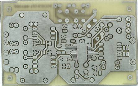

A może by tak płytka z "Elektora" ?!?
Proszę bardzo :)
no pady pod niektore kondensatory przydalo by sie powiekszyc :) moze by tak namowic msfalcona na drobne korekty i na puszczenie nowej serii plytek ??? co wy na to ??? byli by chetni - tzrba by pewnie zebrac tak z 20 osob - znaczy ludzi na 20 drukow :)
ludzie by sie napewno zebrali tylko problem w tym ze msfalcon wogole nie odpisuje na meile, ja juz przedsiewzialem srodki na zrobienie tej plytki metoda zelazkowa, ale wiadomo ze plytka msfalcona byla by o niebo lepsza :]

no wlasnie :) msfalcon ma sesje wiec musimy poczekac :) ale jak juz bedzie mial wszystko pozamykane na uczelni to sam bym chetnie wzial z 5 sztuk plytek wedlug jego projektu :) wiec mysle ze uda sie puscic zamowienie :) osobiscie obsadzilem juz chyba z 10 sztuk takich plytek i poza kilkoma mankamentami w stylu nadmiernej miniaturyzacji to plytka jest super :)

A i owszem, sesja sesją, ale najfajniejsze są projekty semestralne, na które zawsze jest wiele czasu, do czasu aż się okazuje,że go już brakuje:) Czytam, że jest zainteresowanie płytkami, wobec tego mogę wykonać kolejną partię. Tylko, jako, że sesja właściwie jeszcze trwa i nie śledzę forum systematycznie, proszę o krótkiego maila o temacie PCM2702 i treści, kto oraz ile sztuk by respektował. Powiedzmy, że do poniedziałku. We wtorek zobaczę ile jest płytek, zorientuję się jakie będą koszty oraz jeśli wszystko będzie ok (znaczy wystarczająca ilość), to zlecę wykonanie.
