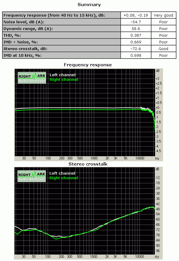

Witam wszystkich. Niestety należę do grona niezadolonych (jak narazie mam nadzieję) użytkowników DACa. Na początku zaznaczę że jestem początkujący w dziedzinie elektroniki i jest to mój pierwszy poważniejszy projekt. Swój egzemplarz złożyłem na samodzielnie zaprojektowanej płytce (co zresztą może być przyczyną problemów ;) wzorowanej na płytce DAC firmy KECES i schemacie msfalcona. Zdjęcie złożonego przetwornika prezentowałem na 32 stronie wątku. Ogólnie chodzi o to że DAC nie gra tak jak powinien - wynika to i z pomiarów i z odsłuchu. Napiszę ogólnie o jego budowie - zasilanie to dwa transformatory firmy BLOCK - 2x9V 6VA (po 3VA na gałąź). Jeden transformator zasila tylko część cyfrową - wykorzystane tylko jedno uzwojenie wtórne 9V, drugi transformator zasila część analogową - 2x12V opampa oraz 5V PCM2702. Stabilizatory napięcia to LM317T i LM337T. Kondensatory filtrujące w zasilaczu to FC 2200uF. Diody prostownicze BYV-28 30ns. Opamp AD8066. Elementy koło opampa takie same jak na schemacie msfalcona - 330pF, 1.5nF, 12k, 3k9, 100R, 220k. Użyłem generatora kwarcowego 12MHz, 3.3V.
Na początku wszystkie elementy były zamontowane tak jak powinny być - na górze płytki, jednak gdy okazało się że DAC "nie gra" złożylem wszystko trochę na "pająka" od spodu płytki - mam nadzieję że to nie wpływa na jakość dźwięku. Jeśli chodzi o kondensatory w torze audio to testowałem różne konfiguracje - praktycznie bez żadnej różnicy w dźwięku. Bezpośrednio za PCM2702 - Jantzen MKP CrossCap 4.7uF, 5xWima 1uF równolegle (tylko takie miałem) lub 4.7uF Panasonic FM i dokładnie te same trzy konfiguracje za opampem. Próbowałem zmieniać kondensatory wyjściowe stabilizatorów, odsprzęgać zasilanie kondensatorami Wima 100nF w różnych miejscach, ale to wszystko nic nie daje.
Może zrobiłem ten błąd, że zamiast złożyć wszystko na płytce msfalcona zacząłem projektować nową, no ale taki już jestem, że lubię mieć wszystko po swojemu ;). Zamieszczam pomiary z RMAA które są jak widać tragiczne. Liczę na pomoc doświadczonych kolegów, których niemało jest na naszym forum - co mogłem zrobić źle? Czy jest to wina źle zaprojektowanej płytki, padniętych układów (może przegrzanych przy lutowaniu?), zwarcia czy czegoś całkiem innego. Byłbym bardzo wdzięczny za każdą radę, bo nie mogę spać po nocach, że zepsułem tak proste urządzenie jakim jest ten DAC. Pozdrawiam

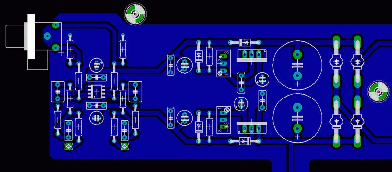

Screeny z eagle'a

Kilka uwag dla drzejk0ba: rzeczywiście wyniki są marne ale trzeba pamiętać jak działa RMAA, w trybie playback/recording testowane jak zarówno wyjście jak i wejście karty. W twoim przypadku wejście może zawodzić, musisz porównać wyniki z inną kartą (czyli wyjście z czegoś innego niż PCM2702).
Poza tym napisz co jest nie tak w brzmieniu. To że nie słyszysz wpływu kondensatorów, cóż ja też nie słyszę i żyje :) Duże znaczenie ma tutaj reszta sprzętu czyli wzmacniacz i kolumny.
Kartę testowałem na dwóch różnych - Sound Blaster Live! 5.1, oraz zintegrowanej - Realtek HD Audio. O dziwo Realtek ma lepsze wejście niż SB (oczywiście wyjście SB już ma lepsze ;). Załączam wyniki pomiarów z SB Live! (mierzone Realtekiem HD). Jeśli chodzi o dźwięk to jest po prostu bez życia, nic nie zachwyca - gra bo gra ;] Tutaj mój stary SB Live wypada lepiej.

Nie podoba mi się szczelina w masie między PCM a filtrem dolnoprzepustowym bo gwarantuje ogromny crosstalk (przesłuch) między sygnałami. Moje propozycje poprawek:
1. Gruby drut łączący masy (gruba czerwona krecha).
2. Dla każdego kanału L/R dodać return loop czyli ekran na kablu sygnałowym lub skrętka GND z sygnałem (zielone krechy).
Zakładam że element łączący masy obok PCM to zworka.

Ten element koło PCMa to zworka łącząca masy.
Już przetestowałem zalecane przez Ciebie konfiguracje.
Najpierw przylutowałem sam gruby kabel łączący masy na środku. Pomiary pokazały, że jest o wiele lepiej (pierwszy załącznik). Charakterystyka przenoszenia już nie jest taka poszarpana od 10-20kHz. THD i IMD też wypadają o wiele lepiej. Za to przesłuch między kanałami jest fatalny.
Następnie przeciąłem ścieżke z masą obok zasilania 5V (zaznaczone na drugim zdjęciu zielonym kolorem). Wszystkie parametry znowu totalnie się pogorszyły, za to przesłuch między kanałami wrócił do poprzedniej wartości około -70dB.
Po tym zlutowałem przeciętą ścieżkę i dolutowałem dwa kabelki masy które splotłem mniej więcej z kabelkami L/R co widać na zdjęciu. Parametry wróciły do wartości takich jak przy samym grubym kablu masy.
