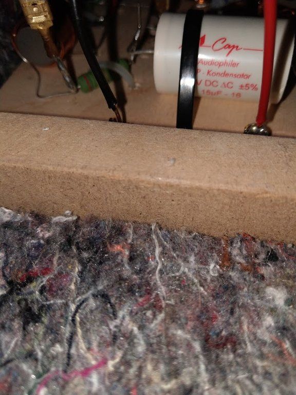

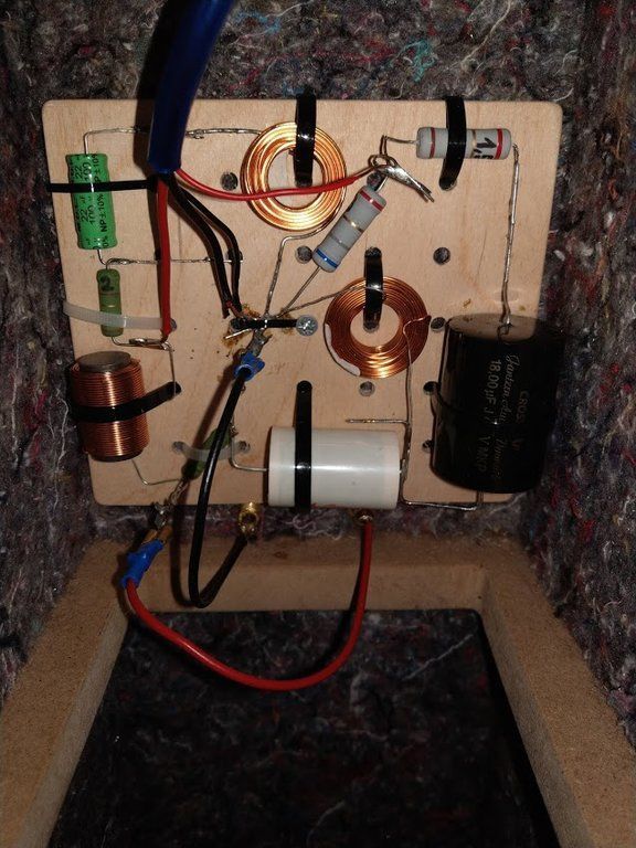

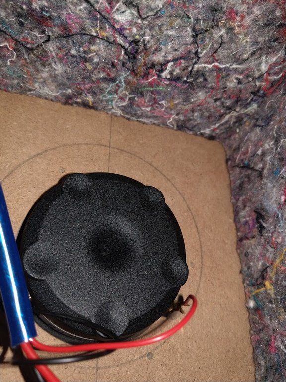

Mam takie kolumny https://allegro.pl/oferta/diy-sb-acoustic-satori-zamiana-na-monitory-7840099696
na górze jest SB Acoustics TW29R - B 4, a na dole SB Acoustics SB17MFC35-8  6"
 poprzedni właściciel twierdzi, że na dole powinien być Scan-Speak 18W/4531G01 (rzeczywiście są otwory pasujące aby zamontować głośnik wielkości revelatora) i zwrotnice pod niego robione, że zabrakło finansów  dlatego jest SB (ponoć zamiennik tego revelatora tylko niższa półka) ale z tego co zauważyłem to rewelator ma 4 ohm, a obecny SB 8 ohm. Proszę o pomoc w wyborze głośnika do zmiany na dole żeby pasował do zwrotnicy. Nie znam się za bardzo na tym.
Moja rada ,, zapytaj jeszcze na diyaudio pl. , może ktoś zna tego ''osobnika'' i co on w swojej konstrukcji wymodził , głośnik 8 na filtrze dla 4 ręce opadają ,
czemu to kupiłeś ? diy się kupuje bo super gra albo jak są dobre głośniki  za grosze do poprawki, rozbiórki i swojego projektu scan speaki nowe to 1600 zł i absolutnie nie wiadomo czy zagrają na tej zwrotnicy pewnie nie , wiedziałeś że głośniki są do wymiany i kupiłeś ? , jak nie to został Ci wciśnęty ZBUK ,
pytaj autora tych kolumn na czym wzorował zwrotnicę , robił pomiary , może to jakaś znana osoba w świecie DIY i jakoś się wybroni

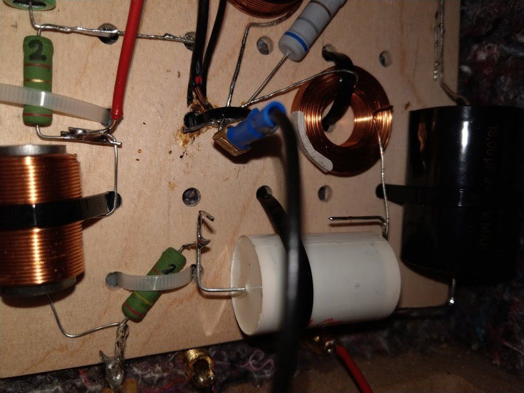

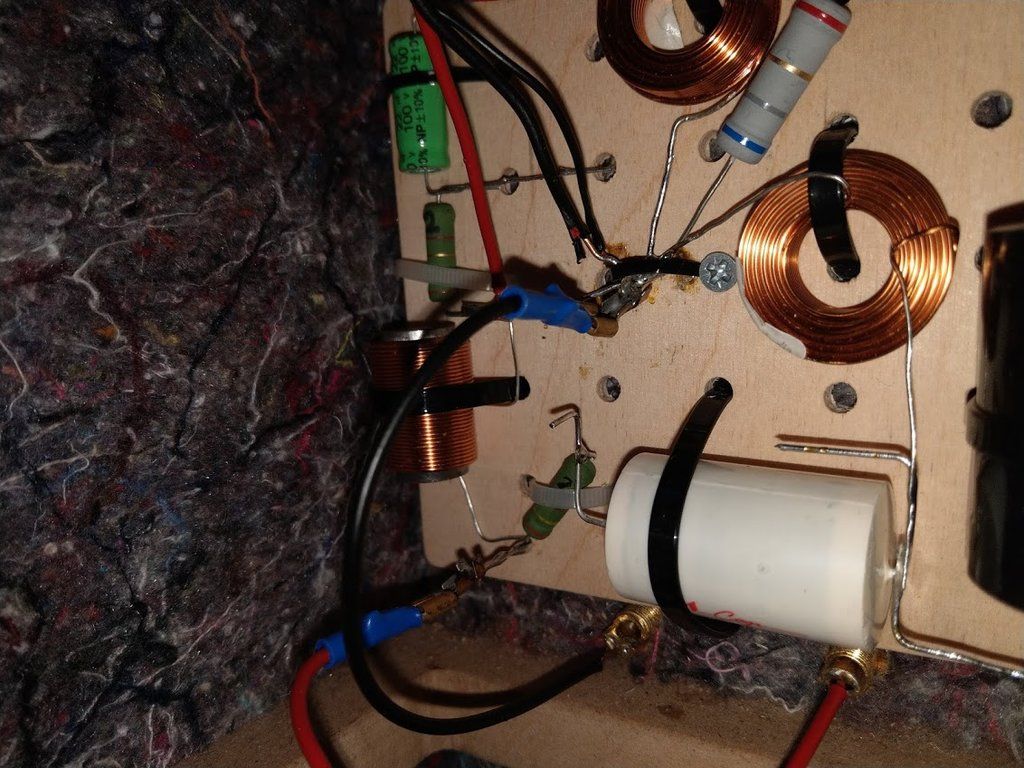

Schemat tak wygląda, tylko jeden rezystor ma przekreślone 6,8 i napisane 1,5. Ale nie wiem jaki jest bo wszystkie rezystory opisane są mazakiem.
