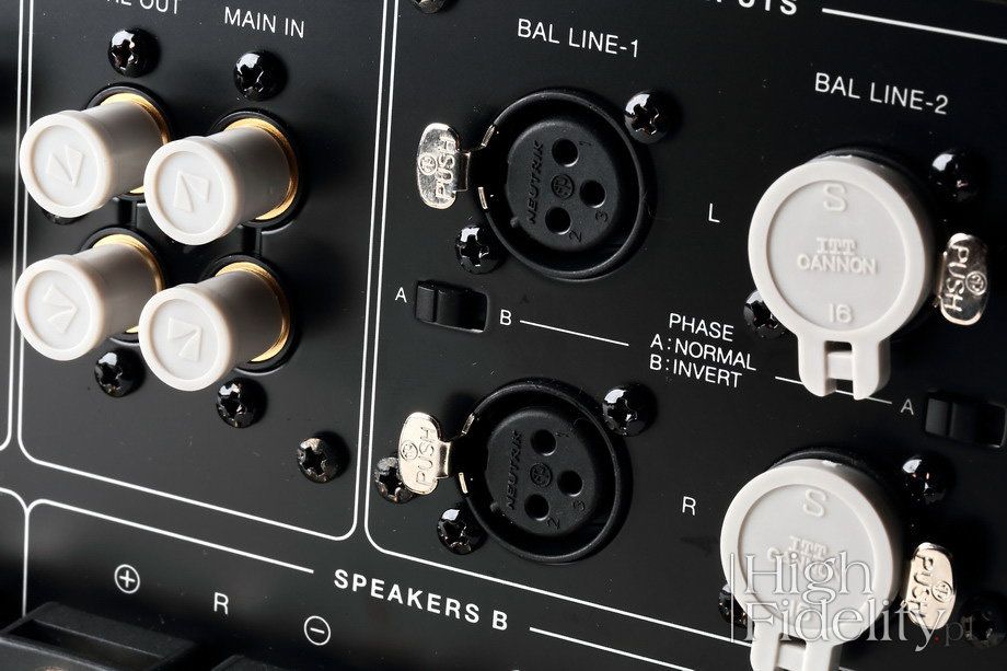

Witam.
Obok wejść XLR powinny znajdować się przełączniki, rozwiązanie to jest stosowane przez producentów japońskich, przynajmniej tych, którzy wciąż stosują stary, amerykański system okablowania XLR-ów (1=masa, 2=hot, 3=cold. Jeśli połączymy je z nowym urządzeniem okablowanym według standardu DIN ) (1=masa, 2=cold, 3=hot) doprowadzimy do odwrócenia fazy absolutnej sygnału. Tutaj wystarczy pstryknąć przełącznikiem i  zmieniamy fazę absolutną.
To akurat jest normalne połączenie, poza tym system jest raczej staroangielski, angole musieli mieć odwrotnie, no bo jak ?

Witam.
Ale tam pisze ze amerykanski system to 3= hot.a ty napisales ze 3 to cold.Hmm w moim Marantzie tego przełącznika nie ma.czy to ma jaki kolwiek wpływ na dźwięk????.testowałem kilka kabli XLR  I nigdy nie odczułem różnicy między rca.nawet jeżeli w system wpiety był CHORD SARUM  T(2500£) A pod rca chord cobra wart 20£.
ok, może źle zrozumiałeś, w nowych urządzeniach stosuje się 1=masa, 2=hot, 3=cold i jeśli podłączysz według standardu DIN 1=masa, 2=cold, 3=hot nastąpi odwrócenie fazy absolutniej dlatego powinny być przełączniki by to odwrócić, jeżeli nie ma są chyba zewnętrzne adaptery.
Ok.wiec jeżeli  mój odtwarzacz cd 3 ma jako hot ,to żaden przełącznik nie jest mi potrzebny???
Jeżeli twój Marantz nie jest zbalansowany a tak jest to nie potrzebne ci są XLR-y bo, nawet te najdroższe nic nie wniosą do dźwięku,  najlepszy rezultat uzyskasz używając RCA .U mnie jest to samo w A49 Arcama, XLR-y  zwróciłem do sklepu i spięte mam po RCA
1 hour ago, Bumpalump said:
Symetrycznosc tego marantza konczy sie na buforze zaraz za gniazdami, nic wiec dziwnego ze nie słychać roznicy
No nie słychać  żadnej
