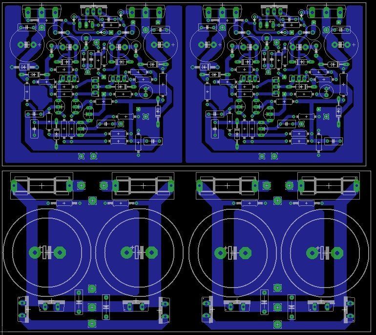

Witam, mam jedno trafo w układzie 35V 0V 35V. Chcę z niego symetrycznie zasilić dwa kanały wzmacniacza, na dwóch osobnych płytkach zasilacza. Takie pseudo dual mono.
Czy mogę rozdzielić te napięcia jako 35V 0V (jako AC1) i 0V 35V (jako AC2) i puścić równolegle te napięcia do dwóch zasilaczy w układzie jak np. w ugodzie czyli 8 diód na kanał (masa separowana od trafo)?
Czy w takim układzie ma znaczenie "biegunowość" podpinanych napięć zmiennych? Mam na myśli czy dwa mostki powinny tak samo otrzymać fazę i zero czy może nie ma to znaczenia.
Czy może zrobić dwa prostsze zasilacze z czterema diodami na kanał a masę (0V) podpiąć fizycznie z trafo?

Narysuj to, aby było absolutnie precyzyjnie: Co chcesz zrobić.
Są bowiem pośród tego co chyba rozważasz, kombinacje, którymi możesz transformator z dymem puścić. Więc nie zostawiaj tutaj pola na niedopowiedzenia i nieporozumienia. Jeśli ma być wszystko jasne: NARYSUJ SWOJE ZAMIARY.
W szczególności: Czy z uzwojenia o trzech odczepach 35-0-35 jesteś w stanie dokonać pełnego rozdzielenia punktu "0", w taki sposób, aby uzyskać cztery niezależne końcówki na trafie?
To jest dość istotna sprawa.

wszystko stało się jasne. Nie da się trafa V / 0 / V podpiąć do podwójnego mostka. Do takiego podwójnego mostka musi być trafo z dwoma osobnymi uzwojeniami (odseparowane galwanicznie i przeciwne w fazie).
Także pozostanę przy klasycznym układzie czyli jak na zdjęciu poniżej.

Moje trafo ma 165W więc przy napięciu 36,3V 20A raczej z niego nie popłynie, co najwyżej 4,5A. Zasilacz będzie zaraz koło trafa, więc kable połączeniowe (0,75mm2 miedź) nie będą długie. Odległość między diodami i pojemnością filtrującą wyznacza w praktyce promień kondensatora więc tu krócej też już nie ma jak.
Zasilać to będzie wzmacniacz w klasie AB na jednej parze tranzystorów więc nie ma co szaleć.
Nie mam pomysłu jak rozdzielić te masy jeszcze bardziej :) I nie wiem czy jest sens, tu separacja i symetria już są większe niż w szanowanych fabrycznych wzmacniaczach gdzie mostek najczęściej jest jeden, a niekiedy nawet jednak para kondensatorów filtrujących (jak we wzmacniaczu Kenwood KA1030 z którego pochodzi trafo). Zawsze można ulepić pełne dual mono ale tym razem składam po taniości z tego co akurat mam pod ręką.
wyprowadzenia trafa to od lewej: 36V / 31V/ 0 / 31V / 36V i osobne niskoprądowe 25V / 0 / 25V.
Do ugody mam dwa osobne srogie trafa bo myślę, że tam to już warto.
Płytki też już ulepiłem w eagle'u.

Nie mam pomysłu jak rozdzielić te masy jeszcze bardziej ? I nie wiem czy jest sens,
Nie da się tego zrobić dobrze, aby rozdzielić coś, czego się nie da. ?
Albo dual mono (dwa trafa, albo dwa podwójne i niezależne uzwojenia wtórne w jednym trafie) albo jeden zasilacz, wspólny  dla dwóch kanałów i  przemyślana koncepcja podłączenia mas obu kanałów.
Wszystko inne to kicha. ?

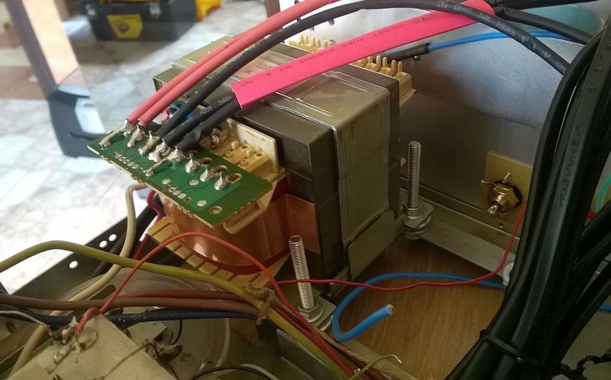

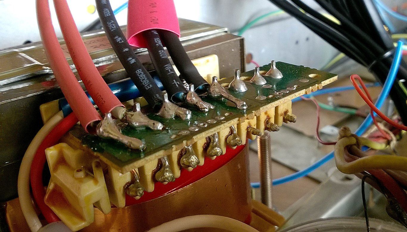

Tak patrzę na powiększenie tego, co widać na drugiej fotce od góry, na pinie karkasu, tym poniżej środkowego czarnego przewodu (środkowy z trzech czarnych).  Chyba widzę DWA przewody doprowadzone z uzwojenia do tego pinu lutowniczego na karkasie.
Gdyby tak było, to może warto pokusić się o wyrzucenie tej zielonej płytkę PCB z wierzchu i lekką kombinację tam pod spodem zrobić, rozdzielić te dwa druty.  (Popatrz dokładniej, bo na fotce - zapewne nie wszystko widać.
Drut ma to do siebie, że zazwyczaj ma dwa końce, ale niech się inni wypowiedzą.
Zakładając, że nie będziesz rozdzielał tych drutów, i pozostaniesz przy 35-0-35, to:
Połączenie pomiędzy śród-kondziem prawego kanału, a odczepem środkowym trafa, zrobiłbym za pomocą bezindukcyjnego rezystora 1 ohm.
Połączenie pomiędzy śród-kondziem lewego kanału, a odczepem środkowym trafa, zrobiłbym za pomocą bezindukcyjnego rezystora 1 ohm.
Zero jest na tym lewym czarnym patrząc od lewej. I tak, idą tam dwa przewody. Ale żeby się do tego dostać, trzeba by odlutować tą płytkę (8 konkretnych lutów). Te piny na których są kable, osadzone są w tej plastikowej płytce więc wszystko się to od temperatury rozlezie ?  potem rozlutować wszystkie te luty od spodu bo druty idą przewleczone nad tym plastikiem, potem wyjąć plastik i byłby do tego dostęp żeby odseparować te zera. Japońce solidnie to zmontowali i boję się, że zamorduje te trafo. Jeden ułamany drut gdzieś głębiej i po trafie.
Nie widzi mi się ta (wredna) robota ;/

Czy w przypadku kiedy nie mamy tych osobnych napięć na prawdę nie ma sensu powielać płytek zasilacza dla obu kanałów? Nie poprawi to separacji i nie wiem jak to nazwać - wydolności zasilacza - w końcu są dwie pary pojemności a nie jedna. Ciężko mi się z tym pogodzić głównie dlatego, że nie rozumiem. Będę wdzięczny za kilka słów rozwinięcia w tym temacie.

rozbić/rozciąć szczypcami płytkę drukowaną , wtedy łatwo odlutować resztki i  wtedy bez problemu zrobisz taką kombinację drutów jaką potrzebujesz ( np 2x35V)
 Nie powinno się dawać równolegle mostków z diodami dla jednego uzwojenia. Ich parametry (Diód) zawsze się nieco różnią i jeden będzie zakłócał drugi. Dlatego lepiej pojedynczy zasilacz, może być z większymi pojemnościami. Z tego zasilać oba kanały. Z tym, ze i tak będzie problem z pętlą masy , i jakoś z tym trzeba będzie sobie poradzić.
