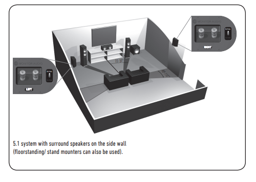

Nie chcę zbytnio polemizować ze słusznością ustawienia surroundów po bokach, tak tylko wrzucę zalecane przez Monitor Audio ustawienia surroundów typu bi-pole/di-pole - jak widać wg nich mogą być zarówno z boku jak i z tyłu w systemie 5.1:
1522682144_bronzeseriesmanualmultilanguagerev4pdf.thumb.png.e4572addaa588cb87ec38c63feb643d4.png572624094_bronzeseriesmanualmultilanguagerev4pdf(1).thumb.png.57cd82d7182b0537bc2b587db2f0fe17.png
