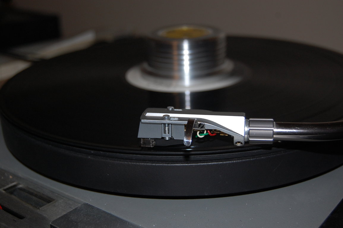

Wkładka VM540ML trzęsie się
misiekzdzisiek
jak najbardziej technicznie powinno być ok . To że podskakuje to raczej za niski nacisk . Llinn k9 (at95) na przykład podaje nacisk od 1,5 do 2g , ale przy 1,5 potrafi wypadać z rowka , normalnie śledzi na 1,8. Mam reda i też takie zjawisko w stosunku do linna zaobserwowałem , ale to nic niepokojącego puki normalnie czyta płyty.

Docisk mam ustawiony wg zalecenia 2g. Może zdejmę tą blaszkę i ew sprawdzę jak będzie przy docisku 2,1 lub 2,2g bo jest dopuszczalny. Spróbować?

A Ty jeszcze raz sprawdź ustawienia At i daj fotke przeciwwagi w jakim jest położeniu po wszystkich regulacjach .

Jak wrócę wieczorem do domu, to wywalę blaszkę, na nowo ustawię i sprawę jak się zachowa z mniejszym i większym dociążeniem.
Jeśli chodzi o ustawienie tego ciężarka, to jest zalecane na środkowym położeniu, natomiast ze względu na to, że  1x przeskoczyła igła delikatnie postanowiłem przestawić na dalsze położenie czyli zwiększyć siłę (przynajmniej wg instrukcji, która w project jest BEZNADZIEJNA).
Panowie, miałem teraz chwilę na ponowne zamontowanie wkładki, bez blaszki. Pobawiłem się też dociskiem i antyskatingiem.
Miałem też czas poprzekładać kilkanaście płyt aby zobaczyć jak się zachowuje.
Trzęsie się dalej, ale ten efekt jest tylko na płytach starych, tych bardzo cienkich i w dodatku krzywych. Najgorzej na początku, zazwyczaj przy 2gim utworze już tego nie ma.
Natomiast nie ogarniam tego antyskatingu, bo musiałem dać wg instrukcji na 3ci poziom (najwyższy), aby na tych cienkich starych płytach nie przeskakiwał czasem na następną ścieżkę. Przez to jak się daje na sam początek płyty, to gdy winda opadnie 1-2x przeskoczyło od razu do grania zamiast spokojnie zjechać ślimakiem do ścieżki z muzyką.
Dystrybutor gramofonu napisał do producenta, bo nie mają od niego instrukcji i w sumie to nie wiadomo jaka jest masa efektywna ramienia... ręce opadają. Czekam na info. Serwis AT miał dziś wolne.
