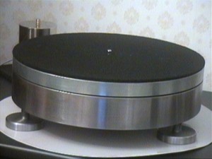

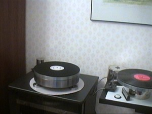

Dla miłosników gramofonowego DIY kilka fotek nowo powstającego gramofonu :-)

Gratulacje za taki piekny DIY projekt, zdolny jestes :-) L@@KS GREAT Pytanie za 100 punktow z jakiego materialu jest talerz?
Jaka waga calosci & talerza?

Dziękuję. Talerz to alloy, podstawa stal. Waga talerza to 3,2kg, podstwa 25kg. Konstrukcje Teresa znam, miałem do czynienia z łożyskiem jego produkcji - wykonane bajecznie!
Ten połysk to surowy metal, nawet nie polerowany, silniki jak we wszystkich poprzednich, ramiona w "trakcie porodu".
Jedna S-ka, jeden prosty unipivot. Urodziły się jak na razie headshelle i rurki. Są też nowe dociski.

Chciałem tylko nieśmiało dodać, że mnie też się podoba. Ma to "coś". Twór wygląda mi jak przemyślany pomysł inżynierski. Dodatkowo forma tegoż jest wysmakowana (bez zbędnych bajerów), tylko czysta myśl zawarta w fizycznej postaci. W każdym razie ja tak odbieram ten projekt. Ponadto wygląda naprawdę intrygująco.
Gratuluję pomysłu i wykonania i czekam na fotki TT z ramieniem (ew. ramionami).

Chwilowo gra z ramieniem pożyczonym od 'stalówki' i gra całkiem nieźle. A kto zna muzykę z filmu "Le Grand Bleu"
wie już co u mnie w tej chwili gra :-)
Pozdrawiam miłosników morskich głębin.
