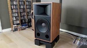

Stosunkowo male basy (Wavecore, 21cm) sterowane aktywnie pozwalaja na stosunkowo dobre "zszycie" z tuba (podzial ok. 600Hz)
Tuba (53cm) pracuje z koaxialnym BMSem (podzial 6,3kHz) -> oddzielny tweeter jest zbedny
Jeszcze nigdy nie slyszalem glosnikow, ktore by mimo stosunkowo malych rozmiarow, tak BRUTALNIE brzmialy. Po prostu GENIALNE.
tak to wyglada
  • Moderatorzy
Czepię się trochę ale tył tuby estetycznie dla mnie nie akceptowalny. Trochę tub wykonałem i wiem ile pracy wymaga wykończenie laminatu z tyłu, jeszcze w DIY robionym "po taniości" to rozumiem ale w produkcie komercyjnym to dla mnie nie akceptowalne. Ogólnie koncepcja ciekawa bo prosta. Muszę posłuchać kiedyś koaxiali BMSa.
