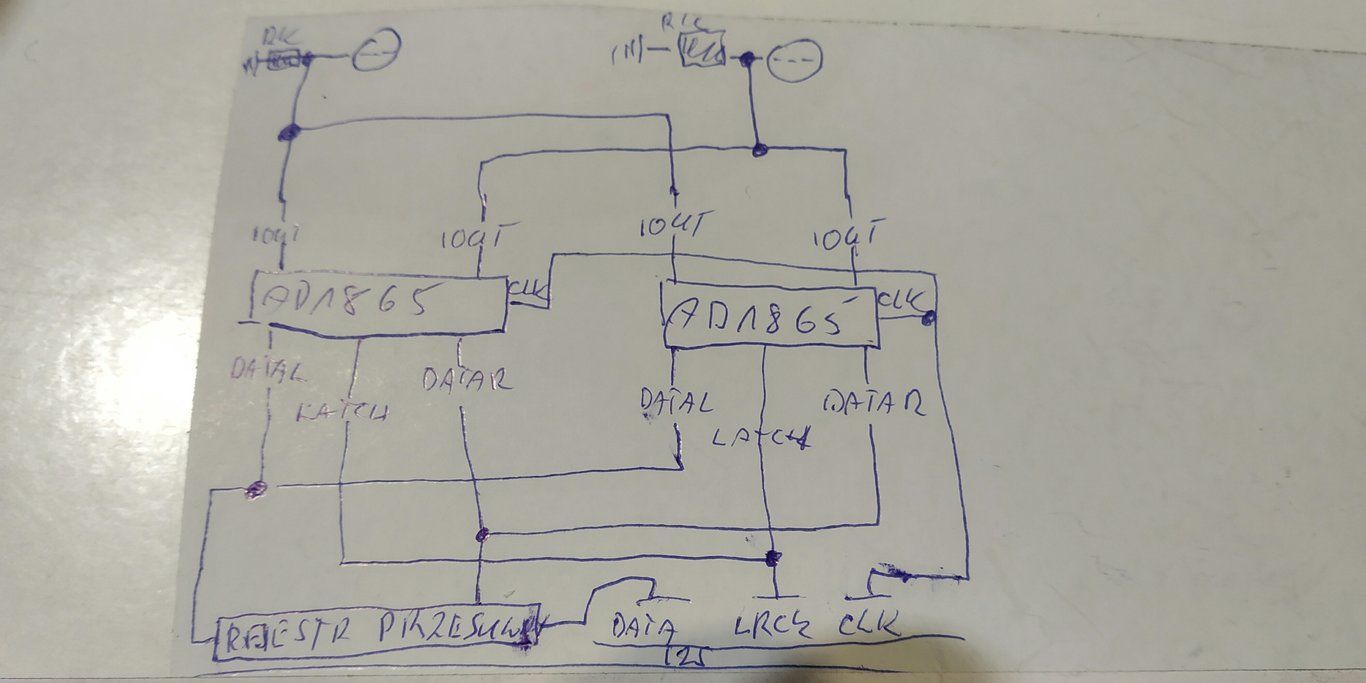

Czy to jest prawidłowe podłączenie tych kostek? Czy przypadkiem AD1865 nie ma opóźnienia na wyjściach pomiędzy kanałami, jeśli dostaje dokładnie ten sam sygnał jednocześnie na dwa kanały?
Czy lepszy jest ten sposób?
A może bw przypadku ad1865 nie ma to znaczenia?

Ponawiam pytanie kolegi z postu wyżej (tak wiem minęły prawie 3 lata 🙂)
Kris podał 2 możliwości połączenia równoległego AD, to z rysunku poniżej wedle mojej wiedzy wydaje się bardziej optymalne a jeśli się mylę proszę mnie poprawić.
Zazwyczaj kości pracują naprzemiennie kanałami sterowane sygnałem LE przyjmują dane raz na jeden kanał, raz na drugi. W przypadku połączenia jak poście wyżej obydwa kanały przetwarzają dane jednocześnie. Czy te kości tak potrafią? Pytanie bardziej ogólne o wszystkie przetworniki R2R.
