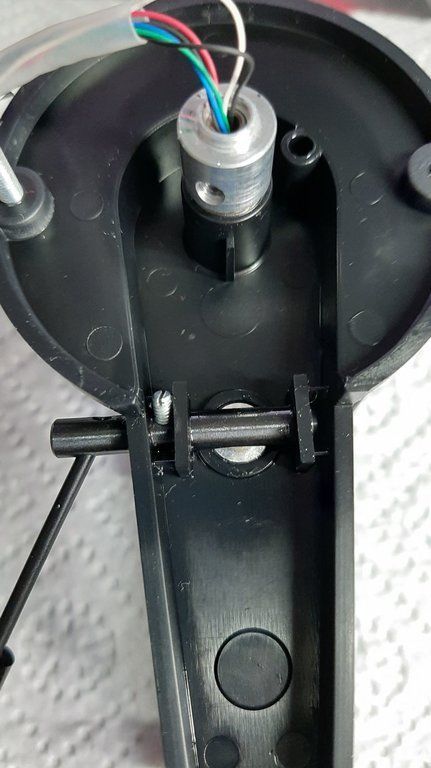

Mam wrażenie że chyba będę zmuszony zdemontować ramię. W sieci znalazłem następującą fotkę. Czy kolega markam miał na myśli śrubę zaznaczona na fotografii żółtą strzałką ?
Okej to gdyby ktoś miał podobny problem. Niestety w tym modelu konieczny jest demontaż ramienia. Podporę ramienia odkręcamy śrubką od góry, następnie trzeba od spodu odkręcić śruby mocujące ramię. Po odwróceniu ramienia mamy dostęp do śruby ustalającej zakres  pracy dźwigni przy pomocy której opuszczamy ramię, po jej wykręceniu dźwignia daje się wysunąć i tłok windy wychodzi nam do dołu. Troszkę to przekombinowali ale najważniejsze że po wymianie smaru śmiga jak nowy.
