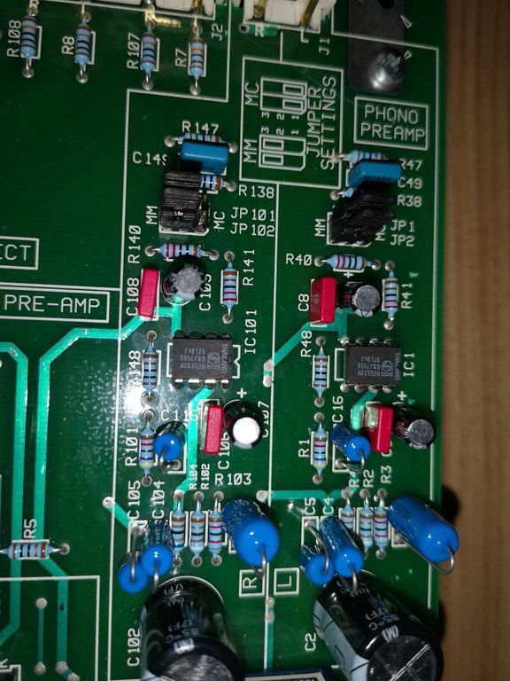

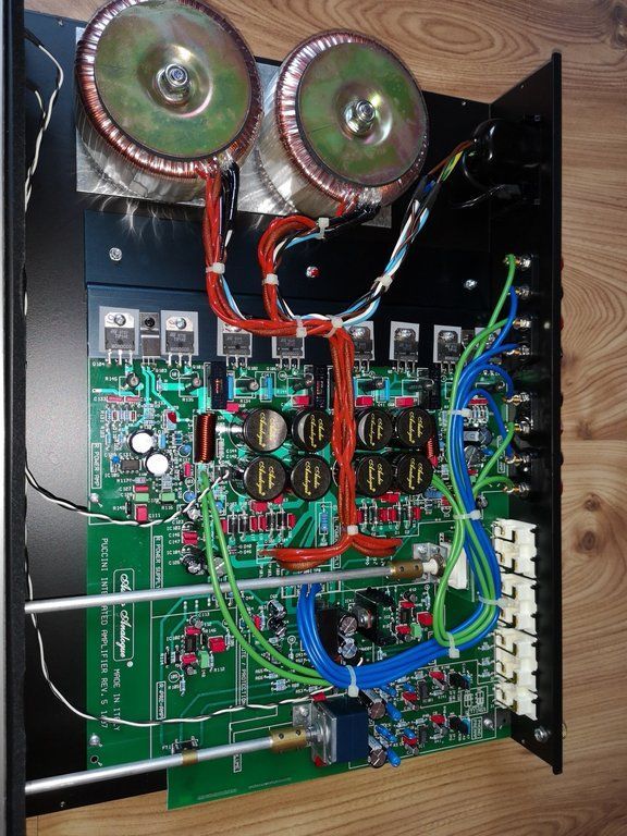

Witam. Noszę się z zamiarem od jakiegoś już czasu wymiany kondensatorów we wzmacniaczu Audio Analogue Puccini SE. Z racji że raczej nie planuje pozbycia się go przez kolejne kilka dobrych lat, chciałbym troche go odmłodzić. Jak na razie jest w pełnym oryginale, nic nie było robione, czy naprawiane. Tak bynajmniej wygląda w środku. Chciałem wymienić elektrolity wszystkie, poza zasilającymi Kendeil, cała reszta elektrolitów to Daewoo, co o nich wgl. sądzicie i na co proponowalibyście je wymienić? Dodam że brzmienie wzmacniacza bardzo mi odpowiada i chciałbym tak zostawić.  Nie porównywałem nigdy wcześniej zmian brzmienia po wymianie kondów. Bardziej mi chodzi o walory czysto sprawnościowe urządzenia i o to aby wytrzymały kolejne lata. Myślałem o Black Gate, czy Elna Silmic, Nichicony FG kierując sie wypowiedziami na forach. Może macie jakieś inne propozycje na zastępstwo?
Zastanów się dobrze. Jeśli już musisz coś ruszać to wyjmij po 1 i pomierz te elektrolity.
Wzmacniacz wygląda na bardzo fajny sprzęt - szkoda go na pierwszą zabawę tego typu. W tym roku też mnie korciło, żeby samemu się zabrać za remont gruntowny NAD 3020 i pomimo, że pacjent żyje i ma się dobrze to kosztowało to trochę nerwów i pracy a nadal nie jest skończone.
Zamiast wymieniać kondensatory, zająłbym się zasilaniem opampów: widać tutaj jakieś prawdopodobnie standardowe stabilizatory 78xx/79xx. Zamówiłbym parę stabilizatorów od Muzga i wstawił w miejsce obecnych. Efekt będzie bardziej zauważalny .
"Wolę błędy entuzjazty od obojętności mędrca" - Anatol France
Daniel_68412 a co poszło nie tak w wymianie że kosztowało Cie to trochę nerwów? Nie do końca jestem przekonany czy aby na pewno jestem z ludzi którzy słyszą różnice pomiędzy kondensatorami w zasilaczu. Chciałem go raczej tylko odmłodzić, jeśli chodzi o pomiary to tak na prawdę mój miernik zmierzy tylko pojemność kondensatorów, ale ESR zbytnio nie mam już czym, więc nie wiem czy taki pomiar ma większy sens.
Kopczas nad takimi modyfikacjami się nie zastanawiałem, opinie jak najbardziej widzę że mają pozytywne. Ale to chyba nie ta klasa sprzętu w moim przypadku ;)
Moim zdaniem na to więcej sensu ponieważ takie pcb ma limitowaną ilość potencjalnych przelutów. Po wymianie kondensatorów coś tak się zmieni, a jeśli Ci nie podejdzie to znów będzie wymieniał. Przy drugim wylucie zaczną odpadać ścieżki. Stabów nie będzie wymieniał bo nie ma więcej opcji, poza tym różnicę usłyszysz jednoznacznie, z podmianką kondensatorów niekoniecznie.
No i najważniejsze. Zmiana niekoniecznie może być na plus, nawet przy wymianie zasilaczy. Wzmacniacz to zestrojona całość, której brzmienie znasz. Owszem LM ogólnie nie są najwyższych lotów. Wymiana na inne spowoduje zmianę w którąś stronę, ale powtarzam nie jest powiedziane czy to będzie poprawa w subiektywnym odbiorze
Zgadza się. Stosowanie wszystkich kondensatorów o jednolitym charakterze "brzmienia" może spowodować efekt niekoniecznie akceptowalny (np. zbyt jasne brzmienie itd.). W Roksanie K3 są różne kondensatory od Mundorfów w zasilaniu przez Nichicony, Elny i Samhwa. Ktoś na poziomie projektowania je wybrał. W Heglu HD11 z kolei jak leci Rubycon YK i NoVer w zasilaniu. Dodam, że Novery zastąpiłem Mundorfami z pozytywnym skutkiem.
