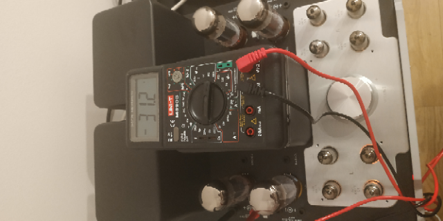

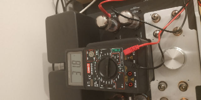

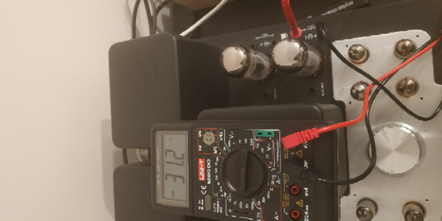

Uznałem że powinienem zmierzyć prąd spoczynkowy w Yaqin ms-30l i zobaczyłem to co na zdjęciach. Lampy oryginalne chińskie.

A co mierzysz, bo na tych minimalnych zdjęciach nie widać zakresu miernika? Jeśli wskazania to napięcie w mV, a rezystory pomiarowe w obwodach katod maja rezystancję 1 om, to prąd spoczynkowy lamp wynosi ok 31mA czyli jest dobrze. Aprzede wszystkim, RTFM.
No tak. W katodach EL34 są rezystory 10 omów i jak się podzieli 0,45V przez 10 omów, to wychodzi prąd katodowy 45mA.
Wyniki pomiarów wskazują na:
- uszkodzenie miernika,
- przepływ prądu ok. 3A przez lampę, co jest absurdem,
- wzbudzenie wzmacniacza, co raczej nie zachodzi, bo napięcia na poszczególnych lampach są zbyt równe.
Skoro o lampach mowa, wymień je jak najszybciej. Nie tylko dlatego, że te chińskie bańki dołączane do Yaqina są zwyczajnie kiepskie, ale też - przede wszystkim - dlatego, że są wyjątkowo mało żywotne. I może być tak, że gdy taką lampę szlag trafi, to padnie także kilka podzespołów w środku.
Kup jak najprędzej jakąś dobrą kwartę lamp. Nowe Tung-Sole albo NOS-y (lub niezajechane używki) RFT. Będzie i bezpieczniej, i brzmienie będzie zdecydowanie lepsze. Wymień też sterujące. Można kupić bardzo tanio dobrze grające NOS-y.
