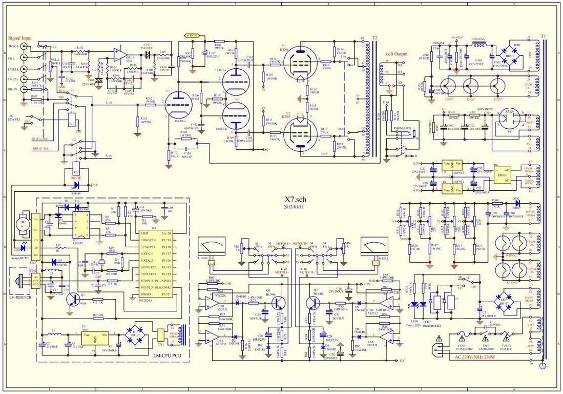

Wzmacniacz to Muzishare X7, chciałbym się upewnić czy faktycznie jest to możliwe w tym wzmacniaczu a jeśli tak to jak ustawić bias? producent dla lamp KT88 zaleca 40 mA  a jaka wartość będzie dla KT90?
poniżej schemat wzmacniacza.
Z góry dziękuję za pomoc
schemat

Zmierz napięcie katodowe na opornikach R114 i R115 przy lampach KT88.
Wyjmij KT88, wstaw KT90, niech dłuższą chwilę pograją, zmierz napięcie jeszcze raz, ustaw regulatorami V1 i V2 tak jak było przy KT88. Możesz dać kapkę więcej.
Przy tych opornikach (10R) prąd katodowy dla KT90 powininien być około 45-50 mA.
