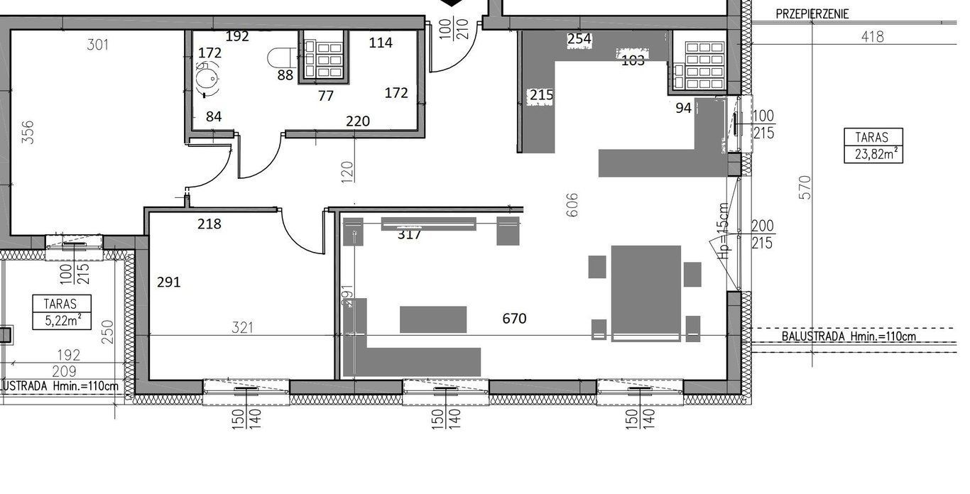

Załączyłem rzut jak to ma wyglądać. Salon otwarty z jadalnia i kuchnia . Dobrze ze powiedziałeś o tych zasłonach na okno bo kolumny beda grały w jego kierunku

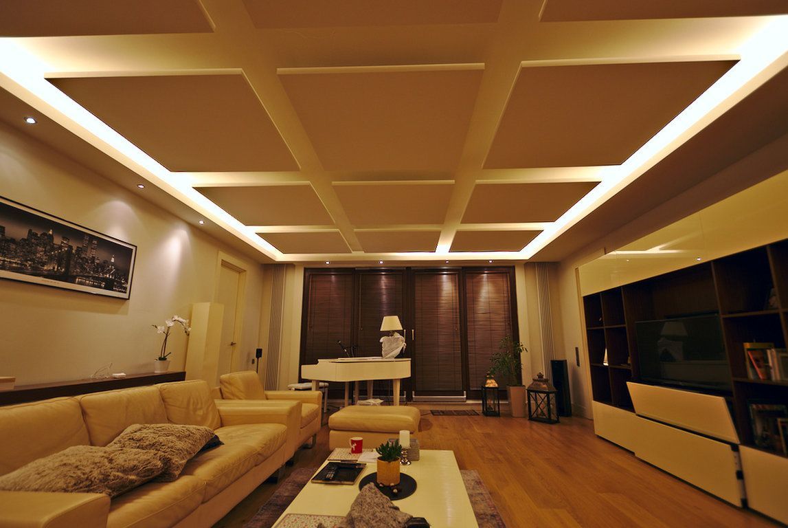

Zależy od reszty elementów które będą w pomieszczeniu. Skoro będziesz podwieszał to możesz też rozpatrywać Ecophon. Można je wieszać jako osobne płyty lub jako cały sufit powieszany. Przykład:
Zaloguj się, aby zobaczyć treść (możliwe logowanie za pomocą )      4.thumb.jpg.98cefcd816b90c7980ab9d28a03e682d.jpg
Jest też taki stelaż którego nie widać, bo wchodzi po grubości płyt. Jak nie planujesz dużo wykładzin czy dywanów to można rozważyć opcję wszystkich sufitów pochłaniających. A jak chcesz mieć większą pewność to mogę Ci policzyć jaki będzie czas pogłosu przy zastosowaniu danej konstrukcji sufitu.
Jak się da to również rozważył bym ustawienie kolumn na ścianie 291 cm. Wtedy będzie symetria dla obu kolumn. W obecnym ustawieniu lewa kolumna będzie miała więcej basu, a scena ucieknie w prawo.

Myślałem o ustawieniu na ścianie 291 cm ale wtedy kanapę musiałbym ustawić tyłem do jadalni , a wtedy niestety nie będę miał przejścia ?
jest jeszcze opcja by postawić taka ściankę 50 cm po prawej stronie prawej kolumny by troszeczkę zamknąć salon . Myślisz ze to by poprawiło trochę akustykę? Powiedz jeszcze czym moge wyłożyc sciane za kolumnami na której też bedzie wisiał telewizor. Planuje dać na nią pionowo słupki drewniane o szerokości 4 cm na 4 cm w odstępach 4 cm na całej ścianie. cos jak na załączonej fotce .
Co do dywanów to planuje je mieć tylko w salonie czyli w pokoju odsłuchowym . Chciałem podwiesić sufit wykorzystując płyty pochłaniające ale na takim metrażu to wyjdą może 2 sztuki .
Reszte pomieszczen bede podwieszał tak czy inaczej ale myślałem o zastosowaniu płyt akustycznych gładkich takich o zwiększonej gęstości , płyty perforowane nie wchodzą w grę ze względu na cene . . Czy takie płyty gładkie w ogolę maja sens ?
Ustaw kolumny na ścianie 291cm, w obecnym przypadku co byś nie wykombinować to dźwięk z prawej zawsze będzie inny niż z lewej.
Jak dosuniesz kanapę do ściany z oknem nie będziesz miał przejścia? Ta kanapa ma 2.5m?
Narożnik ma 2,6 Troche słabo bo to najmniejszy narożnik jaki znalazłem ?  wiec zostałoby tylko 40 do przejscia . troche za mało jak dla mnie ?
Mylisz pojęcia. Płyty z moich załączonych zdjęć i płyty perforowane pochłaniają dźwięki. A płyty gładkie o zwiększonej gęstości mają za zadanie odbić jak najwięcej dźwięku. Czyli jak je zastosujesz to będziesz miał gwarantowany długi pogłos.

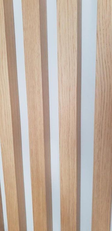

Rozumiem . w takim razie zrobie wyspe na suficie w salonie z płyty perforowanej . a sciany ? robić coś z nimi ? zawsze myślałem zmniejszyć pogłos zeby je wykleic jakas wykładzina taka jak jest w kinach . to ma sens ?

Wpadła mi do głowy jeszcze jedna opcja . Co by było gdybym otworzył całkowicie salon z kuchnia i przepokojem ? bedzie lepiej grało ? załączam plan po kombinacjach ?
Zależy od ilości metrów kwadratowych takiego rozwiązania względem całej powierzchni ścian, podłogi i sufitu. W kinach Helios na ścianach tkanina jest tylko elementem wykończeniowym, pod spodem jest wełna mineralna, bo to ona pochłania dźwięki.
