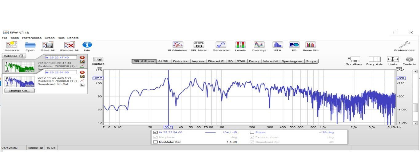

30hz jest pobudzone bardzo (również na zwrotnicy aktywnej jest trochę db na tym poziomie dodane) ale to akurat mi nie przeszkadza i nie robi zamieszania nic nie rezonuje , ale na poziomie 150hz ewidentnie czuje mocne wzbudzenie może na pomiarze rev tego nie widać ale jak słucham muzykę oraz na testach z podpisanymi wartościami na tym poziomie bardzo rezonuje po przykryciu kocami na testach pomagają a na kawałku w którym ten rezonans się pojawia po kocykach zanika praktycznie do zera
 Przy 150Hz ani nic nie rezonuje ani nic nie znika.
Przynajmniej nie na tych pomiarach ;-)
Pokarz jeszcze raz ten drugi pomiar z wlaczonym Smoothing 1/6 dB
Twoim problemem sa szerokie dziury przy 35-40Hz i 120Hz (brak basu)
Zmien zalres osi poziomej na sensowny zakres 20-20.000Hz
Patrz tez na „uciazliwe“ 200Hz w porownaniu z brakujacymi 120Hz i lekko syczace 3kHz i sybilanty (6KHz)

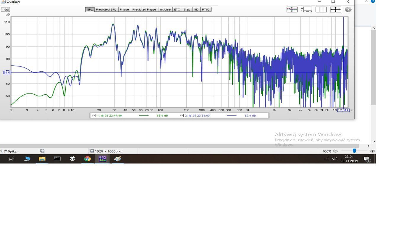

W dalszym ciagu nie rozumiem, na jakiej podstawie twierdzisz ze koc wprowadzil poprawe. Na twoich pomiarach (z kocem i bez koca) nie widze zadnej roznicy
Zrob dwa pomiary
- bez koca
- z kocem
a potem pokaz je rownoczesnie w oknie All SPL uzywajac smoothing 1/6 Okt albo 1/12 Okt
nakładałem nie ma praktycznie różnicy , a widzisz gra inaczej , nagranie wysłałem posłuchaj nie oddaje tego co jest w rzeczywistości ale słychać różnice , za bardzo naukowo podchodzisz do tematu ja mam na odwrót wszystkiego próbuje , nie znam się na akustyce ale widocznie jest tu jak z prądem miernik pokaże te same wartości a gra inaczej , na marginesie mikrofon umik1 także raczej powinien mierzyć dobrze ma swój plik kalibracyjny również został wprowadzony
