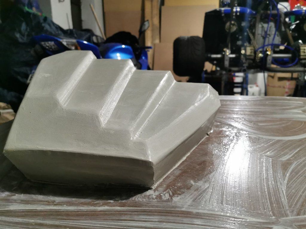

dobra skoro xajas pochwalił się swoim rękodziełem wrzucę swoje dzisiejsze  ?

13 godzin temu, xajas napisał:
Do czego to rekodzielo?
Forma do następnej formy pod karbonową obudowę deflektor zegarów do gokarda ( :  co sobota coś meczę temat koledze następnie selenoide nawijać będę do zmiany biegów
