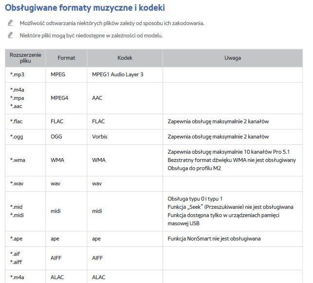

Smart TV nie odtwarzają plików FLAC . BubbleUPnP konwertuje renderowane pliki do formatu obsługiwanego przez tv, prawdopodobnie MP3. Takie pliki mają dużo mniejszy bitrate i dlatego nie ma problemu z przesłaniem.

Ten TV obsługuję flac. Widzi i odczytuje bez problemu flac z serwera jak i z bezpośrednio wpiętego nośnika po USB (pendrive/dysk). Nie korzystam z tej opcji bo słuchanie flac na tv nie ma sensu. Nie mam DAC, a wzmacniacz jest analogowy (C375BEE). To akurat jest nieistotne w tym wątku, problem jest z Yamahą. Kombinuję dalej, dam znać. Dzięki za zainteresowanie.

Nie chcę się spierać, ale według tej
Zaloguj się, aby zobaczyć treść (możliwe logowanie za pomocą ) "Obsługiwane pliki audio - MP3". Wynika z tego, że możesz odtwarzać pliki FLAC, ale są one konwertowane do MP3.

Według specyfikacji ze strony Samsung (link powyżej, screen w załączniku) i mojej opinii oraz doświadczeń, ten TV obsługuje flac. Tak czy owak jest to zupełnie nie istotne w tym temacie. Informację o TV podałem tylko jako wątek poboczny aby naświetlić problem z Yamahą.

Rzeczywiście fabryczna specyfikacja wymienia kodek FLAC. W takim razie trudno wytłumaczyć różnicę w jakości połączenia między TV i BD. Pozostaje tylko sprawdzić renderowanie z innego smartfona. Nie zaszkodzi też zresetować połączenie wi-fi Yamahy przez odłączenie zasilania (wyciągnięcie wtyczki prądowej).
