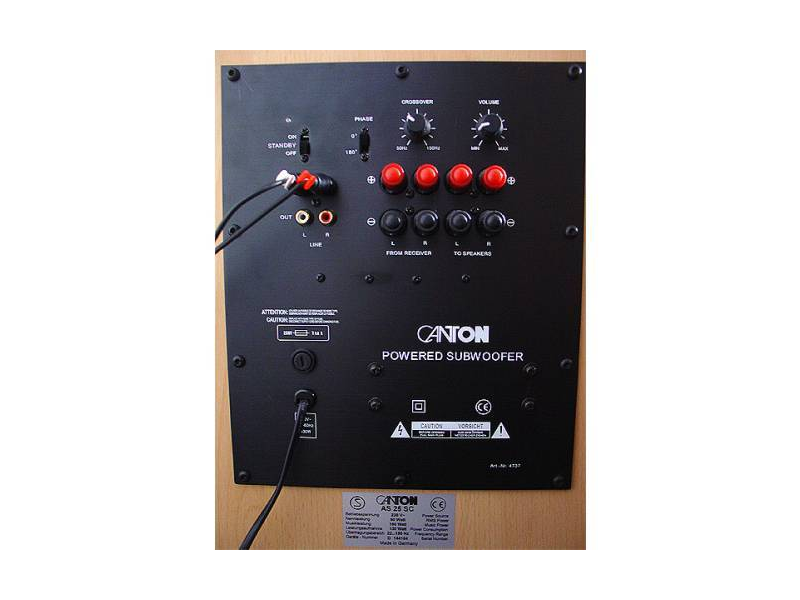

niemalze kazdy aktywny subwoofer ma wejscie glosnikowe, za ktorym kryje sie wlasnie taki wspomniany dzielnik napiecia, wiec jest bezsensem majstrowanie takiego dodatkowego dzielnika samemu.
Czyli zawsze wzmacnia, tyle, że po stłumieniu przez dzielnik na wysokopoziomowym ?
Jeśli tak jest, to rzeczywiście szkoda roboty; tyle, że musi być zawsze włączony, nie tak,
jak suby bierne. człowiek się uczy całe życie .... a i tak głupi umiera ?
GL wejscie glosnikowe
DN dzielnik napiecia
Cinch wejscie Cinch
wszystko (lacznie z DN) zawarte w aktywnym subwooferze
dokladnie tak
wazne, ze jest gotow sie uczyc
Reasumując - każdy aktywny można użyć jeśli ma również wejście wysokopoziomowe
podłączone w tym przypadku do drugiej pary wyjść głośnikowych.
Czyli ten Canton będzie ok? Jedne kable z wzmacniacza do suba i drugie z suba do głosników?
Jesli mozesz sobie finansowo na to pozwolic, to sprobuj znalezc jeden numer wiekszy czyli AS25.
To jest konstrukcja Bassreflex (korzystniejsza niz Bandpass taki jak AS20) i ma lepsze mozliwosci dopasowania czestotliwosci podzialu (Crossover) od 50Hz (AS20 dopiero od 80Hz)
