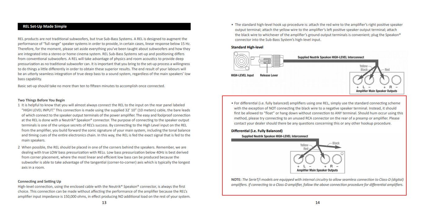

porlick dziękuję za odpowiedź. Ale mam jeszcze jedno pytanie jeśli pozwolisz. Otóż w instrukcji dotyczącej Rel'a stoi ta informacja co na zdjęciu. Mój angielski jest słaby więc za pomocą translatora wyszło mi co następuje:
"W przypadku różnych (tj. w pełni zbalansowanych) wzmacniaczy wykorzystujących jeden REL, wystarczy użyć standardowego schematu połączeń z wyjątkiem NIE podłączania czarnego przewodu do ujemnego zacisku głośnika.
Zamiast tego w pierwszej kolejności można „spienić” lub zawiesić się bez połączenia z JAKIMKOLWIEK terminalem.
Jeśli przy użyciu tej metody wystąpi przydźwięk, spróbuj podłączyć do nieużywanego złącza RCA z tyłu przedwzmacniacza lub wzmacniacza.
Proszę skontaktuj się ze sprzedawcą, jeśli pojawią się pytania dotyczące tej lub innej procedury łączenia.
UWAGA: Modele SerieT / i są wyposażone w wewnętrzne obwody umożliwiające bezproblemowe podłączenie do klasy D (cyfrowej) wzmacniaczy. Jeśli podłączasz się do wzmacniacza klasy D, postępuj zgodnie z powyższą procedurą podłączania dla różnych wzmacniaczy."
Czyli, że niby jak podłączę się do "plusa" lewego i "plusa" prawego kanału a nie podłączę do żadnego "minusa" to niby zadziała?..

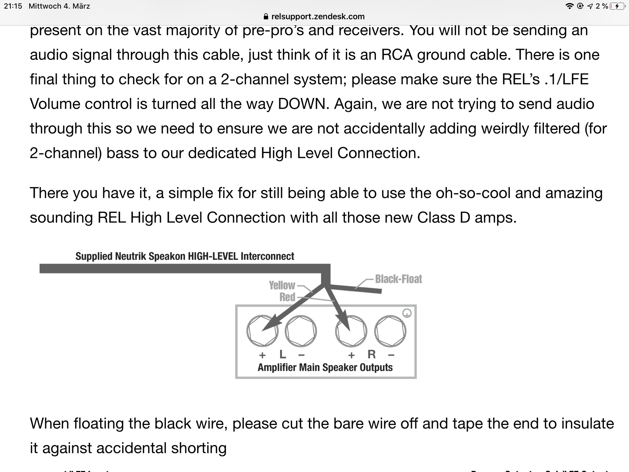

Jeszcze jedno, na stronie Rela doczytałem, że powinno działać z "plusem" z lewego i z "plusem" prawego kanału a masa powinna być podana przez nieużywany rca. O tak: https://relsupport.zendesk.com/hc/en-us/articles/115004486607-Class-D-Amp-Connection-Methods
No sam nie wiem czy to czegoś nie uszkodzi?..

 Dokladnie tak
 Maly blad w tlumaczeniu
Nie roznych tylko roznicowych
I zgodnie opisem, przy polaczeniu RCA nie zapomnij przekrecic pokretla .1/LFE na minimum do zera
Masa z nieużywanego cinch i sygnały z plusów terminali głośnikowych- to może zadziałać, ale moim zdaniem, nie jest najlepszym pomysłem. Końcówka mocy cały czas musi mieć podłączony glosnik, bo w przypadku przerwy może wystąpić problem. Niestety, technika impulsowa nie ma samych zalet.
Pre-out, to nie stałe wyjście dla rejestratora. Tu jest zmienny poziom sygnału, zgodny z regulacją volume.
Sprawdziłem- niestety, masz tylko stałe line-out, więc pozostaje Ci zawierzyć instrukcji RELa i kombinować z plusami i oddzielną masą. Mam nadzieję, że gostkowie z RELa, pisząc o takiej możliwości, wiedzą, co robią i sub jest rzeczywiście przystosowany do pracy ze wzmacniaczami impulsowymi.

Dziękuję za odpowiedź. Wczoraj miałem przyjemność porozmawiać z jednym serwisantem, który jest przekonany, że w przypadku tego Pioneera line-out działa jak pre-out, ale to raczej Twój komentarz wydaje się zgodny z prawdą. Dziś kolega podrzuci swój subwoofer aktywny i sprawdzimy, ale tylko to wyjście rca, pod terminale głośnikowe boję się podłączyć, zresztą jego sub to 15-letnia konstrukcja i nie jest przewidziana opcja podłączenia do impulsówki. A co do samej impulsówki - nie wybrałem wzmacniacza z tego powodu, prawdę mówiąc miałem obawy na zasadzie "to nie może grać", a jednak... przy odsłuchu w salonie w moim odczuciu pozamiatał konkurencją. Gra tak jak zawsze chciałem słyszeć. Co do Paradigm 6000f - one brzmią bardzo fajnie, zasadniczo do większości repertuaru nie trzeba już nic robić, a to delikatne uzupełnienie dołu to moja fanaberia, bez tego naprawdę można żyć. No ale... chciałbym ostatecznie to rozgryźć, dla spokoju sumienia ;)
