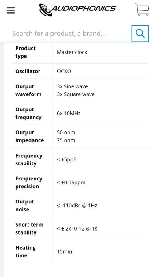

ChatGPT podaje takie różnice między OCK2 i OSK2s :
Różnica w cenie też jest niestety.
A na stronie Audiophonics co innego dla LHY OCK2s
I jak jest naprawdę???

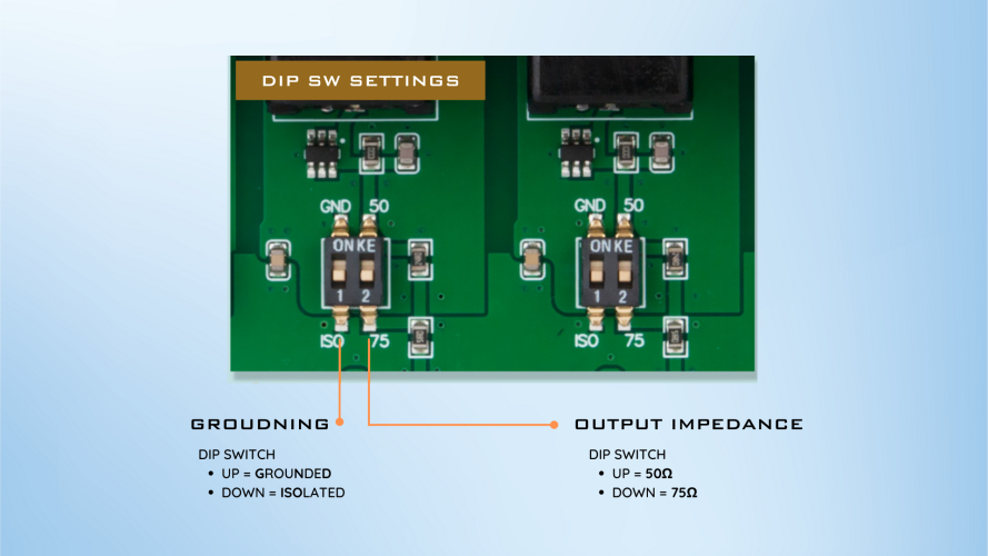

Żeby odkręcić dolną pokrywę obudowy potrzebny jest imbus 2. Wewnątrz jest 6 par takich pinów:
Można wybrać impedancję 50/75ohm, oraz iso - masy we/wy są galwanicznie izolowane i gnd - masy we/wy są galwanicznie połączone bezpośrednio.
ChatGPT czasami wskazuje idiotyzmy jakich nikt normalny by nie wymyślił wiec ostrożnie z zaufaniem do jego prawd
Jak używam tylko jednego wyjścia 10Mhz , to które ustawienie lepsze?
Przy korzystaniu z jednego wyjścia zegara 50/75ohm to nie ma znaczenia, przynajmniej u mnie (mam na iso).
