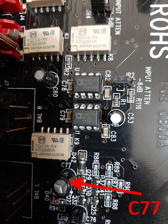

1) Zdjęcie 1 (Wejscie.jpg) i 2 (c77.jpg) - Czy kondensator zaznaczony na czerwono (bipolarny Rubycon 47uF 16V) jest w torze analogowym i warto go wymienić na lepszy? Czy jest poza sygnałem i można go odpuścić?
Rozumiem, że kondensatory wejściowe 47uF 25V z serii XYA (zaznaczone na zelono, przy kostkach SSM2141) wymieniamy obowiązkowo (już to zrobiłem).

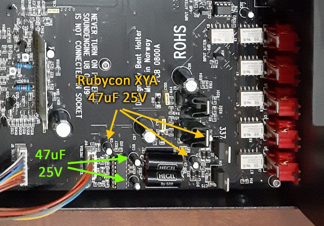

2) Zdjęcie 3 (Sprzegajace.jpg) - Czy kondensatory zaznaczone na żółto (Rubycon XYA 47uF 25V) są w torze analogowym i warto je wymienić na lepsze? Czy są poza sygnałem i można je odpuścić?Rozumiem, że kondensatory 47uF 25V z serii XYA (zaznaczone na zelono, za kondensatorami sprzęgającymi HEGEL 1uF, a przed kością PGA2311P) wymieniamy obowiązkowo?.

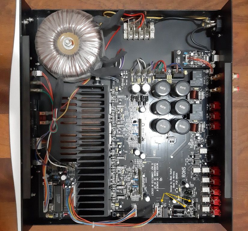

3) Jako zdjęcie 4 (H100.jpg) umieściłem ogólny widok wnętrza wzmacniacza.
Generalnie chciałbym wiedzieć, które z zaznaczonych (na czerwono i na żółto) są w torze analogowym i warto się nimi zainteresować, wymieniając na lepsze.

To są kondensatory filtrowania lokalnego w torze zasilania. Mają wpływ na dźwięk, ale nie jakiś ogromny.

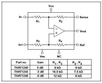

Myślę, że dobrą zmianą będzie wymiana odbiorników SSM2141 na THAT1240 przy wejściach XLR. Jeżeli chcesz wymieniać kondensatory to te dwie bombki z napisem "Hegel" są bezpośrednio w torze sygnału.

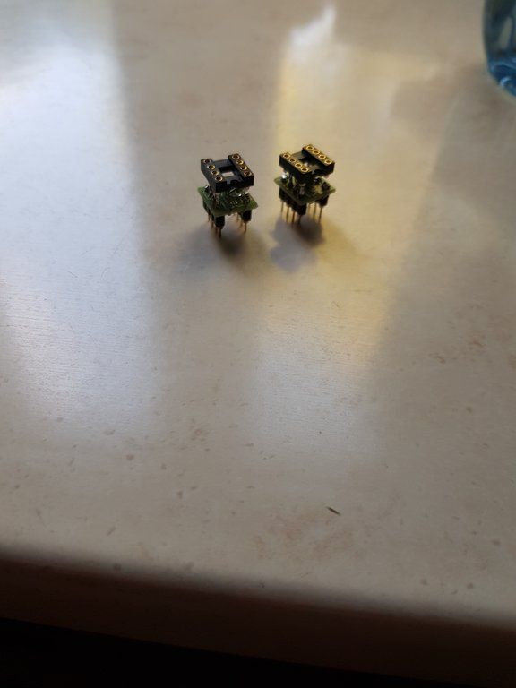

Po zrobieniu odpowiedniego ,,stolika,,
Trzeba przylutować przy odpowiednich nóżkach oporniki 25Kohm  i wtedy można wkładać praktycznie każdy pojedyńczy wzmacniacz operacyjny ..
Ale nawet bursony v6 w heglu poległy nie dało się tego słuchać na dłuższą metę..
Testowałem Ad797, Ad711, LT1028.
Za każdym razem najlepiej wypadły orginalne SSM2141.

Zdecydowanie poprawna teza, THAT1240 jest bezpośrednim zamiennikiem, a różnica w rezystancji jest tylko na korzyść THAT. To nie jest opamp tylko scalony odbiornik sygnału symetrycznego. Warto zachować tą symetrię, żeby uzyskać rozsądny CMRR.
Za to bezsensowne jest stosowanie w tym miejscu opampów klasycznych z przejściówką. Z jaką dokładnością dobierałeś te rezystory? Wiesz, że muszą być parowane do minimum 0,1% żeby dało to sensowny CMRR?
