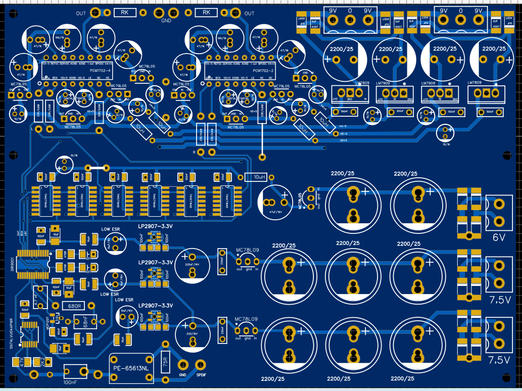

NOS dac na PCM1702 w wersji DIP16 . Odbiornik DIR9001 , rejestr przesuwny , rozbudowane zasilanie , podobny do tego na PCM63 . Projekt ma kilka lat i jest ciągle modyfikowany . To dzisiejsza wersja z niskoszumowymi stabami dla cyfry .
Starsza wersja została dzisiaj wyciągnięta z pudełka , uzupełniona o nowe kondy , odpalona i gra . Warto zastosować ciepło brzmiące kondensatory przy PCM-ach bo w tej konfiguracji z niewygrzanymi Tonerexami zagrało jasno . Z Silmicami brzmiał pełniej . Jest bardzo przestrzenny , detaliczny , klarowny , ma sporo ładnej góry , jasny - zupełne zaprzeczenie stereotypowego pojęcia o dac-ach NOS . Gerber w załączniku .
