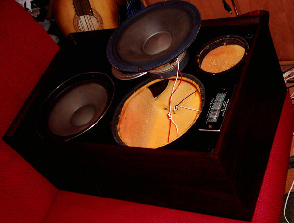

Chcialem troche pozmieniac i mam maly problem bo dostep do srodka kolumny mam tylko przez otwor po wysokotonowym i sredniotonowym. Nie wiem jak zdjac niskotonowca. One sa przyklejone ?? Boje sie straty szczelnosci kolumny.
Jesli chcialbym wymieniac kabelki w srodku to nie wyobrazam sobie dostepu do nich przez te male otwory. Myslelm ze nieskotonowce zejda bez problemu...
Łukasz
Głośniki niskotonowe bez problemu możesz zdemontować od środka kolumny po uprzednim odkręceniu 4x M4.
Głośnik jest osadzony tylko na ,,uszczelniaczu,,-jedną ręką przytrzymujesz na zewnątrz a drugą od środka
przez otwór po wysokotonowym pukniesz i po problemie -sprawdzone .

Ok. Wydaje mi sie, ze tem wysokotonowiec osadzony byl bardzo mocno i balem sie silniej pukac.
Czy po takim zabiegu nie rozszczelnia sie w tym miejscu troche glosnik ?
Czy po wyjomowaniu glosnikow nie miales problemow ze szczelnoscia/nie wydawalo Ci sie ze jest mniej basu ?
Ja po rozebraniu (wyskoko i sredniotonowego) mam wrazenie, ze jest mniej basu (czyzby byla uz mniej szczelna?) i wieksze rezonanse (te to rozumiem ze powstaly po wyjeciu gabki).
Mam zamiar wywalic ta gabke i wstawic jakas welne albo cos takiego.Probowales zmieniac wytlumienie ?

W zalaczniku zdjecie wnetrza kolumny, niestety przez dziure po sredniotonowcu.
Musze zobaczyc ktora to cewka...
Jakby Ci sie jeszcze cos przypomnialo to bede bardzo wdzieczny za pomoc.

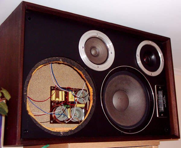

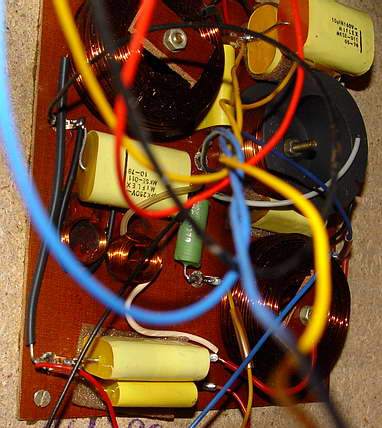

Co ciekawe moje zwrotnice wyglądają inaczej niż te ze zdjęcia Luki27
Na pierwszej fotce kolumna lewa - w środku napakowana podwójną warstwą gąbki na wszystkich ścianach. Dodatkowo wewnątrz jest "ściana" z gąbki, którą widać przez otwór po głośniku. Ta kolumna ma nieco niższy bas. Na drugim zdjęciu kolumna prawa - tylko pojedyncza warstwa gąbki na bocznych ścianach. Ta kolumna bardziej dudni. Na trzecim zdjęciu zwrotnica.

BeerfaN -> wiedziałem że to napiszesz :-) Buczą nie obudowy, tylko głośniki - to słychać i widać, dopiero po zatrzymaniu ręką biernej, gł. niskotonowy dostaje energii i zaczyna grać nisko, mocniej się wychylając. Co do obudów to nie będę narazie nic usztywniał. Są one wykonane z ponad 2cm płyty i można po nich skakać :-)
Ja też mam mocne obudowy. 2 co boki i tył, 3cm front. A mimo to drżały. Usztywnienie dużo pomogło.
Dziś dałem do środka watolinę (z obitki drzwi, jakieś 3cm grubości) zamiast gąbki - wreszcie pozbyłem dię dudnienia :))!
