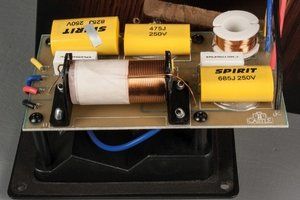

A to zwotnica z testu P. Stryjeckiego

Ta druga z testu prasowego

Nie w azjatyckiej masz pierwszy 8.2uF i za nim 12uF a u Stryjeckiego 8.2uF i za nim 4.7 uF.
No tak, za szybko jak na wieczór, masz rację. To przez te oznaczenia na tych Spiritach
A może ten drugi powinien być 12uF, bo ten 4,7uF wygląda faktycznie katykaturalnie w stosunku do białego nadruku, szczególnie jak się widzi na żywo. w/g nadruku powinno być jak piszesz- pierwszy mniejszy, więc kolejność 8 a potem 12 by pasowała. Na basie też jest większy zamiast 6,8uF aż 10uF a konstrukcyjnie zwrotnica wygląda identycznie, tylko 1 cewka więcej- czy ona ma tu jakieś znaczenie w stosunku do kondensatorów o których rozmawiamy ?

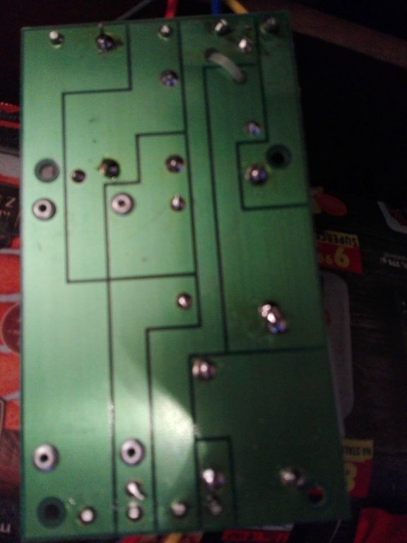

Nie ma fotki od strony ścieżek tej azjatyckiej i trudno powiedzieć gdzie ta cewka jest włączona. Wartości kondensatorów bym nie zmieniał, ta azjatycka pewnie ma innej wartości cewki. Co bym zrobił teraz na Twoim miejscu, wlutował kondensatory tak jak na foto radzio207, czyli pierwszy mniejszy i posłuchał.

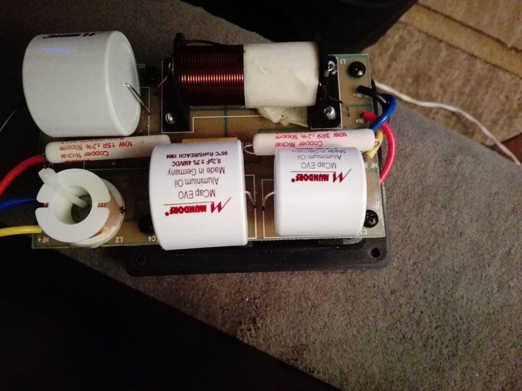

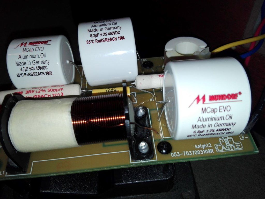

Wymieniłem rezystory, zamieniłem ponownie miejscami kondensatory 4,7 i 8,2:
Jak widać na ostatnim zdjęciu płytka jest taka sama jak na zdjęciach Radzia.
Zrobiłem jeden mały myk polegający na zmniejszeniu minimalnym rezystora głośnika wysokotonowego na 3,9 ohm.

Zeby nie dłubać w tej samej zwrotnicy (szlachetne elementy Mundorfa), mam pomysł żeby wytrawić sobie kopię płytek zwrotnic i złożyć azjatyckie zwrotnice na elementach "pokroju" Spiritów itp. Z tego co zauważyłem do uzyskania brzmienia dobór elementów przktycznie nie ma znaczenia. Drogimi Mundorfami można tylko poprawić potem jakość dźwięku, wybrzmienia, natomiast 90% tego co uzyskamy z tanich podzespołów pozostaje i tak. Drogimi kondensatorami czy rezystorami możemy tylko uszlachetnić dźwięk, nie zmienimy go.
