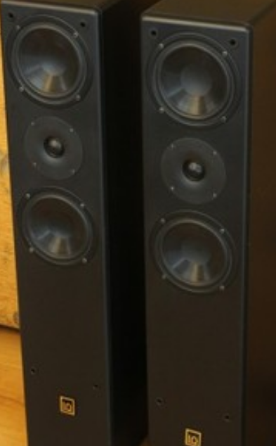

Witam, posiadam kolumny IQ Gent 505, coś podobnego do
https://www.hifi-wiki.de/index.php/IQ_GENT_S tylko że wysokotonowy to Viva TC25TG05
które grają jako fronty do kina, gra to pod Sony Str Db795 QS, aktualnie tymczasowo używany centralny to jakaś kolumna centralna która pochodzi z zestawu Polar chorzowskiej firmy Techton, w środku jest zwrotnica tej firmy, na tabliczce informacja że cięcie jest przy 3800Hz,
w środku jest 2x TVM Arn 150 60/4  plus niezidentyfikowany wysokotonowy z mikro magnesem
Mam możliwość zakupienia za 200zl kolumny centralnej tej samej firmy co fronty a mianowicie IQ Lady Center.
I tu nasuwa mi się pytanie czy zauważę po zmianie jakąkolwiek różnice na plus? Czy jest sens wydawać 200zl. Czy IQ lady center zgra się z frontami IQ Gent 505?
Nie potrafię znaleźć informacji na jakich głośnikach jest IQ Lady Center
W frontach mam Vifa oraz Perless.
Chcę cos z tym zrobić, czy w kwocie mniej wiecej 200zł
1. kupie lepszej jakości używany centralny??
2. Wykonam centralny DIY wg jakiegoś gotowego projektu (w 200 zł głosniki z zwrotnicą)
3. czy skusić się jednak na ten IQ Lady center, nie mam możliwości jego odsłuchu, nie wiem jakiej jakosci jest tam dźwięk
4. zmodyfikować aktualny centralny i zostawić 2x TVM ARN 150/60/4 i wymienić tylko wysokotonowy, sporo w internecie projektów DIY z tymi głośnikami i Visatonem SC10N
Proszę o rady

Jak wysokotonowiec ten sam w tym centralu IQ co w tych frontach, które aktualnie masz, to kup go za te 200zł, to niewielkie pieniądze a na pewno zgra się dużo lepiej niż ten co masz. Za tak małe pieniądze nie ma sensu bawić się w DIY, chyba że masz za dużo wolnego czasu i ten center IQ ma jednak zupełnie inny wysokotonowiec.
niestety wygląda na to że wysokotonowy jest inny niz w moich kolumnach
IQ Lady: z tego co wyczytałem średniotonowe mają 10cm u mnie w kolumnach jest 13cm
IQ Gent
@robr
Kluczem jest test szumu z frontów i centralnego; jeśli się istotnie nie różnią to szkoda czasu
i pieniędzy, więc niech zostaną te z ARN'ami bo to całkiem przyzwoite głośniki.
Gdyby była pewna różnica barwy na górze pasma, to zawsze lepiej i oczywiście dużo taniej
wymienić w kolumnie sam tweeter na dobry tekstylny, niż coś rzeźbić w ciemno od początku.
Tym bardziej, że podany podział 3800 jest dla 90 % dzisiejszych tweeterów do przyjęcia;
no, może z wyjątkiem Tonsila ?
