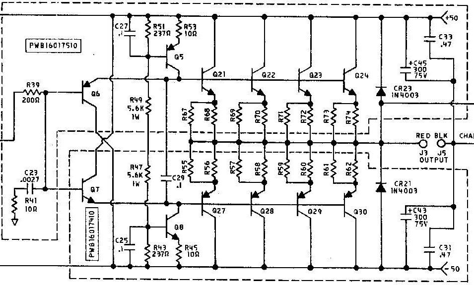

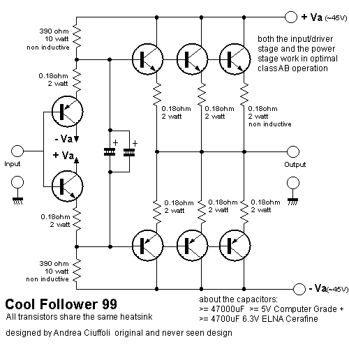

Stopień mocy skopiowałem ze wzmacniacza ARC D100B , bo on najbardziej mi podchodzi w tej aplikacji , ale brałem też pod uwagę jeszcze prostszy diamond bufor zwany cold follower ,

Bias w tej końcówce się reguluje doborem wartości rezystorów R47 / R 49 ?    Jak to tutaj hula?
U mnie jest zmodyfikowany "tradycyjny" generator bias. Zmodyfikowany w taki sposób, że oprócz standardowej PR'ki w obwodzie baza-emiter generatora bias, jest też bocznik rezystora pomiędzy bazą a kolektorem. Bocznik składa się z termistora 10kohm (takie firmy EPSON, od razu z gwintem M3 do wkręcenia w radiator) oraz dodatkowego szeregowego tuning rezystora, który osłabia jego działanie do rozsądnych wartości.
Dzięki zastosowaniu takiego zmodyfikowanego  generatora bias, uzyskałem efekt, iż w chwili T=0, czyli w zasadzie w chwili załączenia, bias wynosi około 1 kilowat.  Dopóki 18 kg radiatorów jest lodowato zimne, to tranzystory są ... no .. jak by to powiedzieć, mocno gorące (lekko dymią - ale to chyba pasta termiczna dymi). Celowe zamierzenie projektowe. Wykorzystuję tranzystory mocy jako grzałki do szybkiego podgrzania radiatora do temperatury docelowej. W miarę, jak temperatura płaskownika w bezpośrednim sąsiedztwie tranów zaczyna rosnąć, temistor reaguje i stosownie obniża wartość prądu podkładu dla tranów mocy.  Dzięki temu, mam "śliczne granie" w (ekstremalnie) gorącej klasie AB,  tak długo, dopóki całe alu jest lodowato zimne. A potem, po kilku, kilkunastu minutach, wszystko się ładnie wyrównuje.
