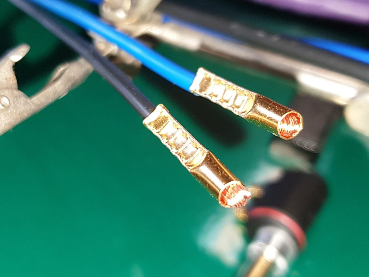

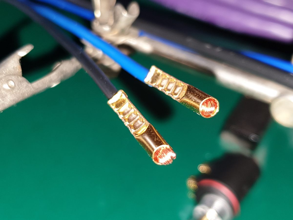

Prawdopodobnie chodzi o dodatkowy element na drodze sygnału, im więcej łączeń, elementów tym gorzej, podobnie ma się sprawa z przewodnością materiałów, miedzy lutem cynowym a miedzią jest przepaść. Powiem szczerze że przejmuję się tym średnio, skoro jednak nie mam tego zrobionego warto posłuchać argumentów kolegi, teoretycznie więcej stracę na połączeniach w przewodach głośnikowych ale tam dłubać nie będę, może za jakiś czas. Swego czasu jak wymieniałem instalację koncentryka w mieszkaniu znalazłem informację że nie wolno go mocno zginać bo to też ma wpływ na sygnał, niestety nie da się puścić takiego przewodu po mieszkaniu nie zginając po 90 stopni na narożnikach, działa, działa, nie interesuje mnie ile na tym straciłem. temat gniazdek jest mi zupełnie obcy, teoretycznie minimum to jedno więc można sobie pozwolić na droższe, jednak pięć stów to bym nie dał.
edit: Po drugiej stronie jest równa powierzchnia, na zdjęciach zaciśnięte na raz od strony przewodu.
Zaloguj się, aby zobaczyć treść (możliwe logowanie za pomocą ) Edytowane przez multijumper
Te tulejki tak wkładasz pod śruby?
Ja trochę inaczej robię, ale też rozważałem zagniecenie tulejki przez śrubę, chociaż nie wiem czy to ma sens, skoro i zaciśniętą śruba zgniata. Poniżej prasa kombinerkowa w akcji.
Na początku kolory miedzi że srebrzanki, tulejki i żyły z kabla instalacyjnego...na oko kolor prawie taki sam...ceglasty.
Wg mnie ważne aby po zaciśnięciu z jednej strony było "okrągło" bo chodzi o maksymalnie dużą powierzchnię styku we wtyku jeśli w przekroju jest okrągły więc śruba dociskająca powinna być od strony zgniecionej.

Bo ma racje, zresztą wystarczy też poszukać kilku norm jeśli chodzi o zaprawianie końcówek kablowych na przewodach giętych.
W dniu 4.05.2025 o 09:25, multijumper napisał:
Ja czasami zakładam tulejkę, uprzednio nieco skręcając końcówki, po zaciśnięciu wpuszczam od czoła trochę cyny ze srebrem
Wszystko dobrze, tylko bez skręcania zwłaszcza gołymi palcami, przy tulejkach cyna już niepotrzebna.
Zabielać końcówki cyną można, kiedy decydujemy użyć się gołego przewodu, po co nie muszę chyba mówić 😉
Edytowane przez sir.jax

Panowie, każdy ma swoją wiedzę i swoje przyzwyczajenia, ja nie twierdzę że robię najlepiej lub że znam się na połączeniach audio, bo tak nie jest. Chcę wykonać rzetelnie przewody zasilające i to wszystko, śmiem wątpić czy większe lub mniejsze odstępstwo od ogólnie przyjętych norm będzie miało jakiś wpływ na dźwięki wydobywające się z głośników. Momentami zaczynam się zastanawiać o czym jest ten temat, o tanich przewodach zasilających czy o przewodach głośnikowych Hi-End. Zdaję sobie sprawę że na forum spotkam ludzi posiadających o wiele większą wiedzę w tym temacie, jestem wdzięczy za każdą podpowiedź lub zwrócenie uwagi że robię coś źle ale nie popadajmy w fanatyzm, połączenie ma być w pierwszej kolejności bezpieczne, oraz trwałe, tak żeby końcówki nie miały możliwości wyjścia z mocowania.
Po pierwsze nie kupię innych bo te mi się podobają, nie uważam że są źle zbudowane, może są i lepsze ale co z tego.
Po drugie nie widziałem rozdzielnicy, czy to mieszkaniowej czy też głównej np. w bloku wielorodzinnym żeby przewody do poszczególnych aparatów (ochronniki przeciwprzepięciowe, różnicowoprądowe, wyłączniki nadprądowe) były wprowadzane bez zaciśniętych tulejek, oczywiście mowa o przewodach typu linka.
Rozumiem że audio różni się nieco ale niech ktoś mi wytłumaczy czemu jest to postrzegane jako szkolny błąd, dlaczego nie mogę wcisnąć końcówki przewodu do tulejki, zacisnąć jej i wsadzić w konektor gdzie jest dociskana przez dwie śruby dociskowe. Na wyjściu czyli od strony np. amplitunera jest trochę inaczej ale zasada podobna, jedna śruba dociskająca jedną blaszkę do drugiej.
Oczywiście widełki by były lepszym wyjściem w tym drugim złączu ale jakoś mi się to nie uśmiecha bo mam dość ograniczony budżet.
Zwyczajnie szkoda mi kasy, nie wspominając że i tak już z mieszkania zrobiłem warsztat. Może za jakiś czas coś tam pozmieniam ale teraz nie mam zamiaru robić sobie pod górę.
Reasumując, dziękuję za wszelkie uwagi, zrobię i tak po swojemu. Nie to że jestem "odporny" na cudzą wiedzę, zwyczajnie najważniejszą rzeczą dla mnie jest słuchanie muzyki a nie zgłębianie tajników audio. Nim jednak do tego dojdzie mam jeszcze kilka drobnych przeszkód ale bardziej przyziemnych, tymczasem słucham muzy ze starego All in One, potykając się o gąszcz przewodów do nowego sprzętu.
Możesz, nawet musisz.
Tylko kiedy założysz tulejkę, to nie dokręcać ile masz sił dudkach, tam trzeba z odpowiednim dociskiem, żeby tulejka i skompresowana nia druciki nie uległy uszkodzeniu.
Otóż to, a takie połączenie zapewni tulejka prawidłowo zaciśnięta na przewodach tudzież w zależności od zacisków we wtykach widełki i nie muszą to być Furutecha.

Dzięki, za odpowiedź, wyrosłem już dawno z maniery, dokręcać aż pęknie, widziałem już kilku ludzi w życiu co tak dokręcali śrubę że albo się ukręcił łeb albo klucz pękał. Jest wyszukiwarka na forum, dam sobie radę.
To jest myślę konieczne. Ja używam tulejki teflonowej o dużej średnicy aby paluchami nie nabrudzić.

Warto nawet spróbować nie skręcać.
Taki szczegół jak tulejka i tyle niuansów.
Mamy przewód, obrany trochę więcej niż tulejka i sama tulejka takie średnicy, żeby linka weszła. Potem wystarczy lekko skręcić i zaprasować najlepiej spec przyrządem, odciąć co wystaje z tulejki. Przewody mają różne przekroje, tak samo są różne tulejki...ma być w sam raz.
Na koniec dałbym rurkę termokurczliwą dla lepszej wytrzymałości, elastyczności...lutowanie końca tulejki ja bym nie robił.
Dokręcenie z odpowiednią siłą zapewniają klucze i wkrętaki dynamometryczne...ustawione na stałe lub regulowane.
A po co są w ogóle tulejki... żeby linka miała podobne zachowanie podczas dokręcania jak lity drut i podczas używania są naprężenia i pojedyncze druciki mogłyby się rozciągać, wyrwać, rozejść pod śrubą.
Ile tu rzeczy może pójść nie tak...czy nie prościej kupić gotowy kabel?
