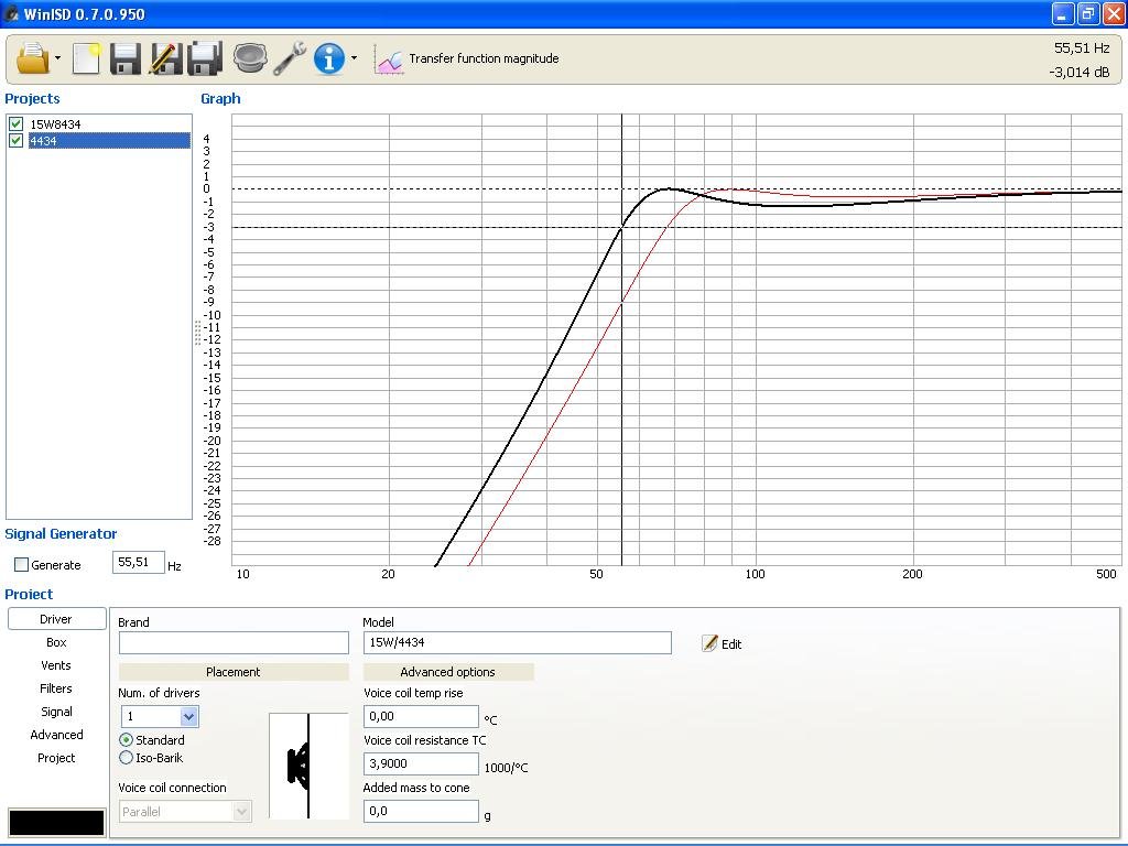

który lepszy na bas

U Ciebie ograniczeniem jest mala objetosc, dlatego 4 ohm moze lepiej sie wpasowac w takie warunki pracy. 8 Ohm maja wyzsza dobroc, wiec beda wymagaly nizszego strojenia, ale i wiekszej obudowy.
parametry TS wersji 8 om katalogowe, w wersji 4 0m dobroć zwiekszona do 0.3 a Fs do 35
