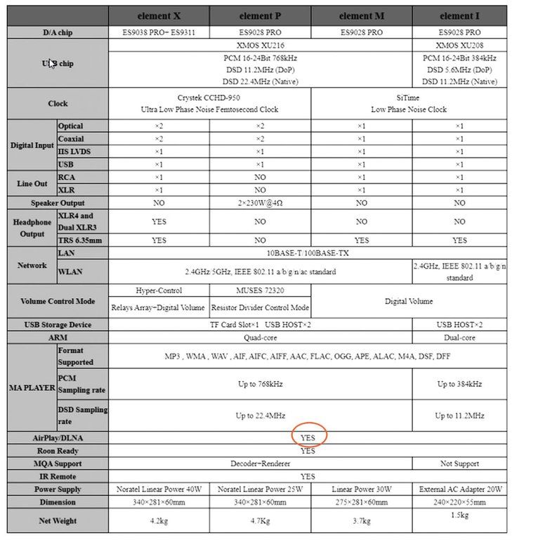

Wiele jednak uwagi poświęca autor krytyce niedopracowanej aplikacji sterującej MA Remote, z konkluzją że na szczęście można obejść niedogodności dzięki aplikacjom zewnętrznym (zwłaszcza Roona). Upewniłem się w specyfikacji że ustrojstwo obsługuje DLNA/UPNP (tak jest firmowo, oficjalnie opisane) i nabyłem je, kładąc z góry krzyżyk na niedopracowanej aplikacji, w nadziei że posłużę się ulubionymi BubbleUPNP oraz H-Fi Cast (Roona nie używam, to przerost formy nad treścią, i ta cena…). I tu pojawiło się pierwsze rozczarowanie – Matrix najpierw dłuuuugo w ogóle nie chciał dać się znaleźć w sieci (podpięty kablem LAN, wolałem nie ryzykować WiFi, wietrząc problemy), gdy w końcu się odnalazł jako renderer UPNP, to okazało się że gra w grę „pojawiam się i znikam”. Całkowicie losowo – gra i przestaje, albo się zawiesza i trzeba go wyłączyć z prądu. Renderer jest, a potem go nie ma. Resety Matrixa i sieci nic nie dają. Pojawia się, kiedy chce. Korespondencja z dystrybutorem okazała się kolejnym rozczarowaniem – odpisali szybko i uprzejmie:

A więc w parametrach firma podaje zgodność z UPNP, ale "nie odpowiada" za to że nie działa (to nie była jakakolwiek wina aplikacji czy samego protokołu! UPNP po prostu znikało w dowolnej aplikacji i także po podłączeniu do innej sieci, a w każdej z tych sieci bez najmniejszych problemów działały inne, najprostsze nawet renderery jak Chromecast, czy „malinki” w najróżniejszych konfiguracjach). Firma rekomenduje własną apkę i przeprasza, że w sprzęcie za ponad 4000 ”nie jest idealna” i może kiedyś będzie lepsza…

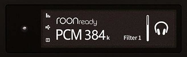

Z innych narzekań na Matrixa – ma ładny i czytelny ale bardzo niefunkcjonalnie zaprojektowany wyświetlacz - o ile po lewej stronie pokazuje próbkowanie (ale już nie głębię bitową), to po prawej jest mnóstwo pustego miejsca, idiotyczny pionowy słupek głośności, ogromna ikona wyjścia (choć do wyboru są liniowe i słuchawkowe, fakt podłączenia słuchawek można stosunkowo łatwo zaobserwować przez kabel wychodzący z takiej dziury z przodu, doprawdy wielka ikona nie jest do tego dodatkowo niezbędna ? ). Tego słupka nie widać z odległości z jakiej się na ogół ogląda DACa, więc 1000x bardziej przydatna byłaby po prostu skala w dB (która się pojawia tylko na moment w chwili zmiany głośności). I zupełnie spokojnie by się po prawej stronie pięknego skądinąd OLEDa zmieściła. No i sekcja streamera nie ma na wyświetlaczu (ani pilocie) ŻADNEGO odzwierciedlenia, poza informacją, że właśnie gra sieć czy roon. Nie pokazuje tracku, czasu, pilotem nie popchniemy do przodu do tyłu, choć to takie oczywiste. Drobiazgi, ale irytujące…
