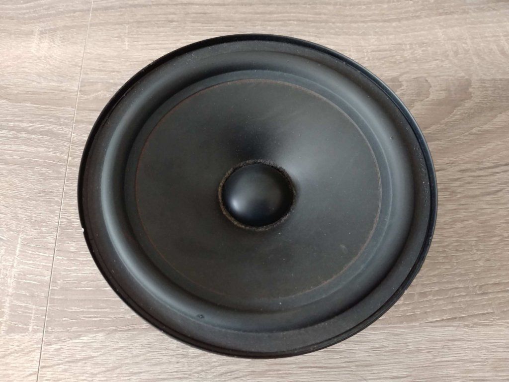

Cześć,
Zastanawiam się nad zbudowaniem subwoofera aktywnego z głośnikiem który już mam. Traktuje to jako eksperyment gdyż o parametrach tego głośnika niewiele wiem.
Jest to głośnik samochodowy Grundig LU 1600 MTS (moc muzyczna 60/120 W, 25-32000 Hz,  impedancja 4 Ω, Średnica głośnika to 16cm)
Ze względu na brak bardziej dokładnych informacji o parametrach tego głośnika mam te wątpliwości:
Czy to w ogóle ma sens z budować z tym głośnikiem subwoofer ???
Jeśli tak to jaki typ obudowy subwoofer mogę zastosować ?
Jak obliczyć obudowę ?
Z góry dzięki za porady ?
Marcin
Jak masz jakiś wzmacniacz i woltomierz sam zrób pomiar Fs tego głośnika zmieniając
częstotliwość ( z PC ) w zakresie od 25 do 100 Hz szukając minimum napięcia na szeregowym
oporniku rzędu 5 - 10 Ohm - ale chociaż z 1 W.
Jeśli wyjdzie rzeczywiście ze 30 - 40 Hz to warto coś dłubać, bo jeśli powyżej 50 to
raczej dałbym sobie spokój ... ale to nie moje buraczki ?
Głośnik z caraudio, więc może być różnie.
No właśnie co do głośnika, to Grundig to raczej solidna firma, a zwłaszcza jak jednak taki wiekowy. Wtedy nie było mody na takie mijanie się z prawdą, czy jawne oszustwa. Jak teraz robią to producenci z Chin "ładnych" , a tandetnych głośników.
Choć pasmo od dołu też wydaje mi się mocno wyżyłowane. Może się w sumie pokrywać, ale też z koszmarnymi spadkami. (A tego producent nie podał)
Edytowane przez VIVAro
Przeciez to zwykly dwudrozny system do zabudowy w drzwi samochodowe (albo za starych czasow w tylna polke). Wiec jaki z tego wyjdzie subwoofer?
Dlatego potrzebny pomiar, a jeśli głośnik ma być do suba to jego nieliniowość
ma raczej drugorzędne znaczenie.
Trzeba zmierzyć gen. z sieci i wtedy zdecydować o wykorzystaniu ... albo i nie ?
Ale bas jak będzie z niego, to na pewno nie mięsisty i nisko schodzący. Jego pasmo jest co prawda podane, ale to nierealne. (od dołu jest z wielkim spadkiem)
Co tu chcesz mierzyc. Czy widziales juz subwoofer z takiego przetwornika? To tak, jak bys chcial przerobic mlynek do kawy na kosiarke,
Absurd
Do takich glosnikow sie DORABIA subwoofery. Jak myslisz dlaczego?
Czego oczekujesz po 16cm srednio-niskotonowym przetworniku
Za małe wychylenie zapewne decyduje, ale kto chętnemu do eksperymentów zabroni.
Co do klasy głośników to do posiadanych kiedyś przeze mnie zestawów KD kupowałem
nowe woofery za 3 czy 4 dychy na allegro i każdy z nich użyty jako subwoofer sprawdził się
znacznie lepiej, niż wkładane fabryczne "woofery" ze sztucznie dociążanymi membranami.
Subwoofer to ma mieć min. 20 cm, duże wychylenie i Fs 20 - 30 Hz - tyle to też wiem.
Oj tam, do popierdółki przy komputerze jak znalazł ?
A że pasmo podane ze spadkiem -20 dB, to nic... tanią, "komputerową" Mantę pokona.
Jak chcesz suba to głośnik musi być duży, liczy się objętość akustyczna więc albo mała średnica i duży skok i wiele problemów z tym idących, albo duży głośnik w odpowiedniej skrzyni i masz bas a nie zniekształcenia. Osobiście wyleczyłem się z 20cm subwooferów co tylko buczą i sieją zniekształceniami. Sub to minimum 12 cali.
Jeśli chcesz w miarę tanio to weź np. tego STX'a
zapakuj do BR 60 litrów strojonej 30Hz (tunel śr 10cm i długość 36cm więc wykonalne) i masz przynajmniej namiastkę suba, przy niskich poziomach głośności będzie to grało basem a nie zniekształceniami. Membrana relatywnie lekka jak na tak spory głośnik przy dość dużym Bl co znaczy że masz dobrą efektywność i -10dB przy 25Hz co daje realnie takie pasmo w pomieszczeniu.
