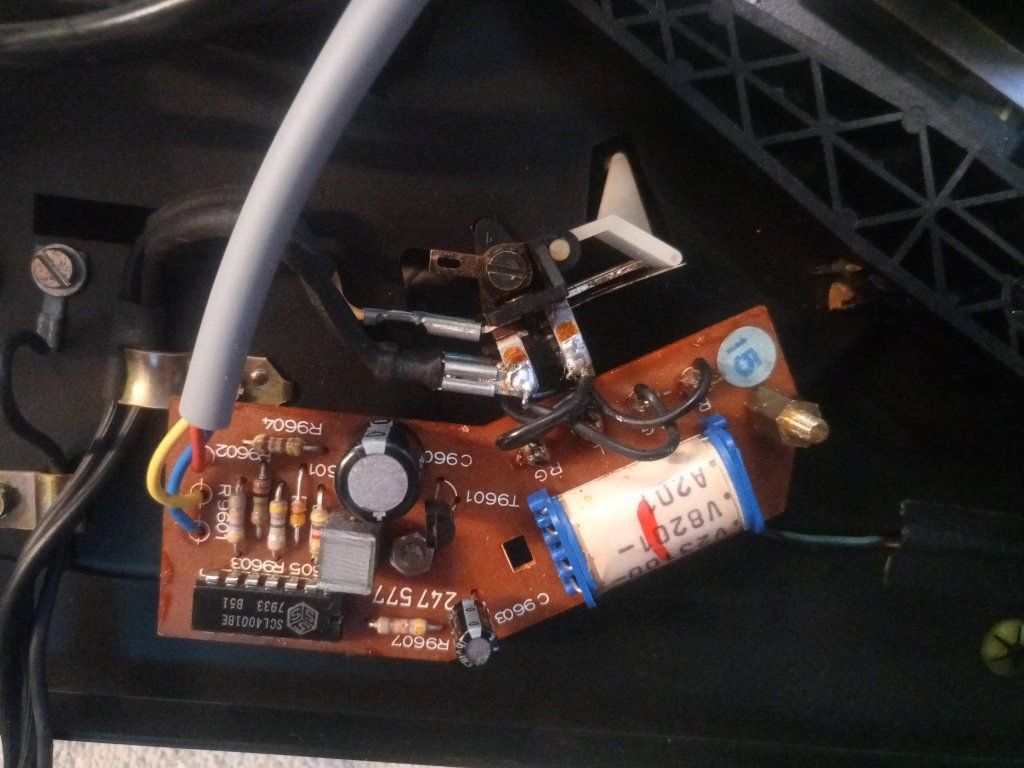

Zmobilizowałem się dzisiaj i rozebrałem mojego Duala CS 731Q samodzielnie. Wcześniej wyposażyłem się we wspomniany wcześniej pimpel automatyki - a może raczej powinienem napisać "pimpelek" ?, nie wiedziałem że to takie ciut maleństwo i może narobić tyle kłopotu. Całość operacji nie była może jakaś strasznie skomplikowana, ale zeszło mi ze 3 godzinki łącznie z czyszczeniem wnętrza - przedmuch powietrzem i tam gdzie trzeba pędzelkowanie i przetarcie z większych zabrudzeń). Powiem szczerze że całość w środku wygląda bardzo solidnie. Potem złożenie wszystkiego do kupy i test. I hurrra udało się, tak jak przypuszczałem winowajcą usterki automatyki był pimpel - a w zasadzie jego brak... po założeniu nowego wszystkie funkcje mechanizmu auto działają jak należy. Niestety problem z brakiem przesyłu sygnału na wzmacniacz i dalej na kolumny występuje nadal. Muszę jeszcze to opanować żeby przywrócić funkcjonalność gramiakowi. Jutro podjadę do kolegi i spróbujemy wymienić wtyki RCA, czuje że może gdzieś w nich jest jakiś problem (może przerwana masa ? ?) - daje mi to do myślenia bo jak ruszę nimi podczas pracy gramofonu to w głośnikach pojawia się brumienie które nie zniknie do momentu aż wyłączę oba sprzęty i spróbuje wystartować znowu. Jak myślicie czy wtyki RCA mogą być winne temu że nie mam dźwięku przekazywanego na wzmacniacz? A może powinienem szukać problemu gdzieś indziej? Dziwne jest też to że jak wcisnę stop i ramie zaczyna się podnosić to dosłownie na moment dźwięk wraca... czy ktoś ma jakiś pomysł co mógłbym jeszcze sam sprawdzić?
trzeba omomierzem sprawdzić czy jest przejście pomiędzy przewodami które idą do wkładki a RCA
Na zagranicznych forach jest bardzo dużo o renowacji tego gramofonu-obejrzyj zdjęcia-może jeszcze czegoś brakuje.
Tak z ciekawości-czy sygnał z kabli w ramieniu biegnie od razu na gniazda rca czy najpierw na jakąś płytkę lub przełącznik?
Chodzi mi o to czy przy funkcji stopu zwiera sygnał do masy i w jaki sposób?

Jest to już zostało sprawdzone i wygląda że jest OK.

Wczoraj trochę pogrzebałem w środku i pooglądałem zachowanie mechanizmu automatyki. Rzucił mi się w oczy przekaźnik ze zdjęcia poniżej który wg mnie powinien zwierać te blaszki ze sobą w momencie jak igła opada na płytę (nie widziałem tego wcześniej bo było to schowane pod metalową osłoną), a wygląda na to że te blaszki są cały czas rozwarte w trakcie tego jak kręci się talerz i jak ramię wędruje nad płytę a następnie się opuszcza. Właśnie na tej płytce jest przejście przekazanie sygnału z kabli RCA na przewody biegnące do ramienia. Przy wciśnięciu stopu te blaszki się stykają i wówczas pojawia się dźwięk na 1-2 sekundy.

Poza tą przypadłością gramofon działa jak należy - automatyka po wymianie pimpla działa jak należy. Startuje, wraca, opuszcza ramię gdzie i kiedy trzeba...
Jutro idę jeszcze na konsultację do Pana elektronika który ponoć zna Duale i może będzie umiał coś pomóc.
Brawo Ty?
Właśnie o to mi chodziło,przypuszczałem że tam może tkwić problem,ale nie byłem pewien czy ta część na płytce to przekaźnik.Zatem gramofon myślę że będzie bez problemu do naprawy i parę stów zostanie ci w kieszeni.
Piszesz że nie masz sygnału, doradzam sprawdzić omomierzem, odpisujesz że jest Ok, a w tym samym poście piszesz i pokazujesz fotki że nie jest OK - zdecyduj się
Mierzyłem przejście na kablach w momencie kiedy gramofon był rozkręcony czyli wówczas kiedy blaszki są zwarte w tym przekaźniku - i wtedy jest okej czyli jest przejście z kabli RCA na wkładkę. Kiedy podniosłem ramię liftem do góry i ręcznie ruszyłem talerzem (cały czas na rozkręconym gramofonie) to blaszki zamiast pozostać zwarte po około 1 pełnym obrocie talerza rozwierają się i  tak już pozostają do momentu aż odstawię ramię na podstawkę. Wniosek nasuwa się taki że przekaźnik działa na odwrót niż powinien. Może nie opisałem tego zbyt dokładnie w odpowiedzi pod postem kolegi.

Mariusz Marciniak omiń te styki, miedzy wkładką a preampem ma być jak najmniej styków.
Wydaje mi się że przekaźnik może działać dobrze,tylko coś masz pochrzanione ze stykami,krzywkami itp.-zobacz poniżej zasadę działania cmosa 4001.
Jak już masz zanieść gramiaka do elektronika to niech weźmie to pod uwage.A swoją drogą robić muting w gramofonie za pomocą scalaka....Intrygujący ten gramofon.
Idea dobra ale jak kolega nie przypilnuje na dużej głośności jak skończy się płyta to efekty słyszalne w głośnikach w momencie podnoszenia wkładki mogą być niezbyt przyjemne.I szkodliwe dla głośników.
