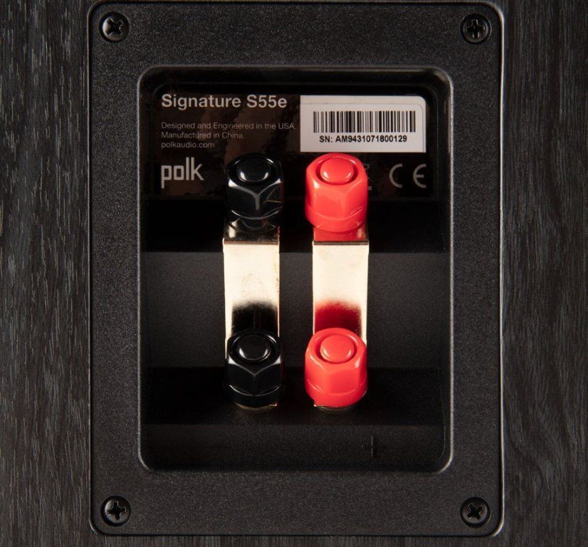

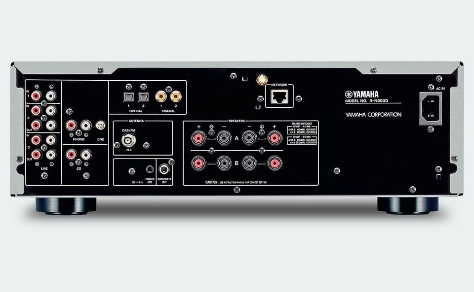

Prawdopodobnie wybiorę kable Melodika MDC2250. Proszę mi napisać jak dużo takich kabli potrzebuję do kolumn Polk Audio S55e połączonych z amplitunerem Yamaha RN803D, a także jakim kablem połączyć ten ampli z Polk Audio hts 10. W załączniku przesyłam wejścia tych sprzętów
803' to amplituner stereo więc zapomnij o podłączaniu go jako kinowego z kilkoma głośnikami.
Jak już kupiłeś, to trudno - podłączysz tylko dużą parę kolumn, bo jest tylko wyjście stereo -
para A albo B do wyboru.
Jeśli nie kupiłeś, szukaj amplitunera 5.1 żeby mieć efekty przestrzenne, jak w kinie.

Nie planuję mieć więcej urządzeń niż ten sub hts 10 i 2x Polk Audio S55e. Źle, że wybrałem Yamaha RN803D? Do niego chyba też można podłączyć taki zestaw. Jeśli nie to poproszę o lepszą propozycję amplitunera

Przy oporności mniejszej, niż  3 Ohm:
należałoby przestawić na wszelki wypadek przełącznik impedancji Yamahy na 4 Ohm.
Subwoofer podłączyć na podwójne wejście kablem RCA ( typu Y ) z pojedynczego wyjścia Yamahy.
Kolumny lepiej łączyć kablami na ich górne zaciski.
Dlaczego suba podłączać na podwójne wejście? Skoro jest LFE to nie będzie lepiej podłączyć RCA na RCA?
Jeśli mówimy o kolumnach to warto kupić 2kable na kolumnę czy jeden wystarczy?
Można pojedynczym na LFE, a co do kabli do kolumn, to wielu twierdzi, że nic nie zmieniają,
więc można dać tylko dwa na kolumnę. Ja należę do zwolenników różnych kabli i ich wpływu
na barwę więc zależy też od Twojego stopnia zadowolenia z osiągniętych efektów.
