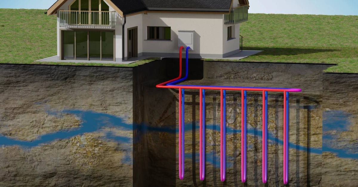

21 minut temu, Zbig napisał:
W przypadku kolektora pionowego całoroczna stabilność temperaturowa zaczyna się od głębokości 8-10 metrów.  Do pompy 4 kW potrzeba kolektora 3000 W czyli pionowego ok. 70 m albo poziomego ok. 150 m w mokrym gruncie lub odpowiednio dłuższego jeśli jest sucho.  Takich 6-cio metrowych odwiercików to by trzeba ze 20 zrobić.
ok , niech będzie
ale czy taki schemat połączeń jak na rysunku z równoległymi pętlami rur jest poprawny i skuteczny?
i jaka powinna być odległośc między takimi odwiertami... 1m wystarczy?

3 minuty temu, slawek.xm napisał:
ok , niech będzie
Są fajne filmy na YT z wieloma technikami układania rur może coś pod siebie podpasujesz a może zamiast wiercić to po taniości kupisz używaną koparkę i zakopiesz poziomo rury a później ją sprzedasz?
Do tego trzeba fachowca by zrobił odwiert i określił budowę geologiczną.

16 minut temu, slawek.xm napisał:
ok , niech będzie
To jest jakby odmiana kolektora poziomego, więc niby tak, ale pewnie ze względów technologicznych trzeba by je trochę rozsunąć.
Tu jest opis rozwiązania systemowego o podobnej koncepcji:
W opisie podają rozstaw 3-4 metry przy średnicy odwiertu 450mm
